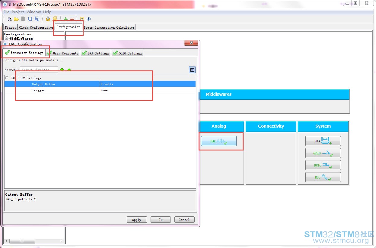

【1】例程简介
  DAC:数字量-模拟量转换器,用于将数字量转化输出为模拟量的电压值,STM32F103ZET6有两通道
独立的12bitDAC,即可在设置0~4095对应输出0~3.3V电压。可以通过软件设置为8bit DAC。

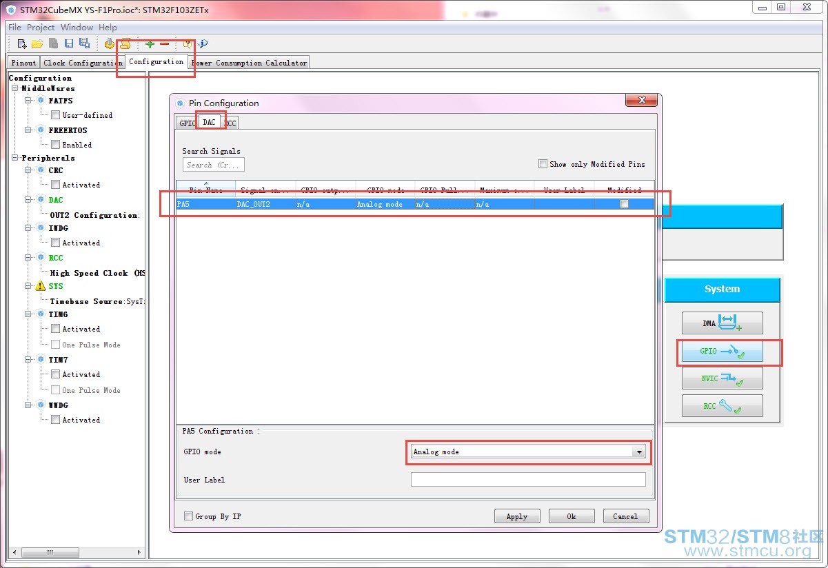

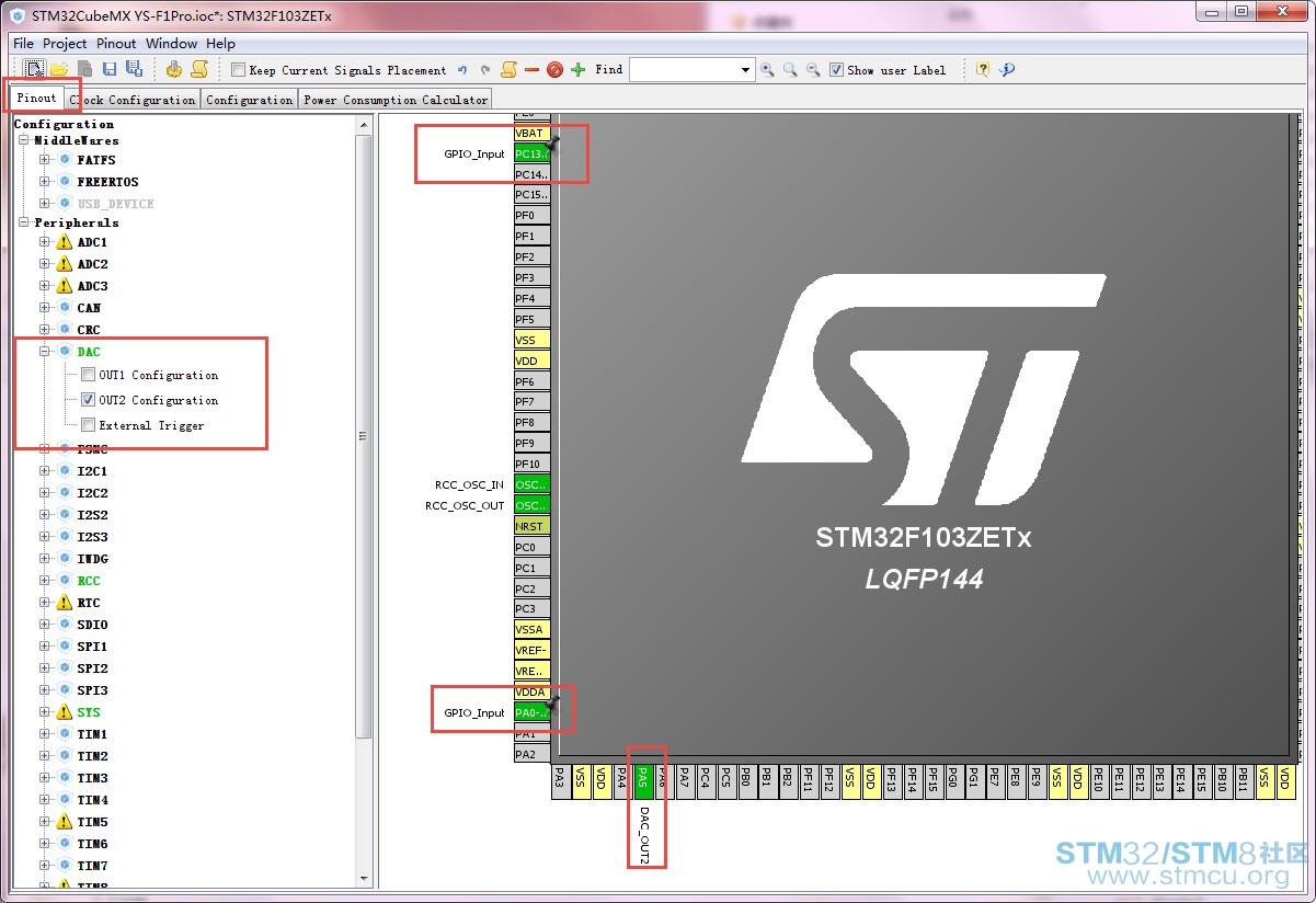

  13. /* 定义DAC通道引脚,这里使用PA5,测试发现PA4因与其他模块共用引脚输出电压至受到影响 */
  14. #define DACx_CHANNEL_PIN                 GPIO_PIN_5
  15. #define DACx_CHANNEL_GPIO_PORT           GPIOA
  16. /* 定义DAC通道,这里使用通道2,测试发现PA4(通道1)因与其他模块共用引脚输出电压至受到影响 */
  17. #define DACx_CHANNEL                     DAC_CHANNEL_2
