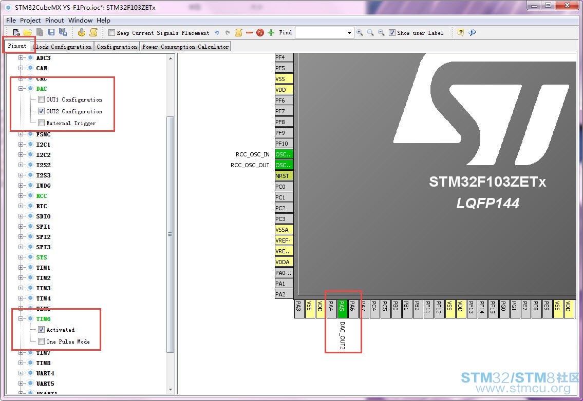

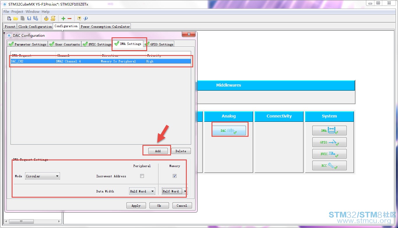

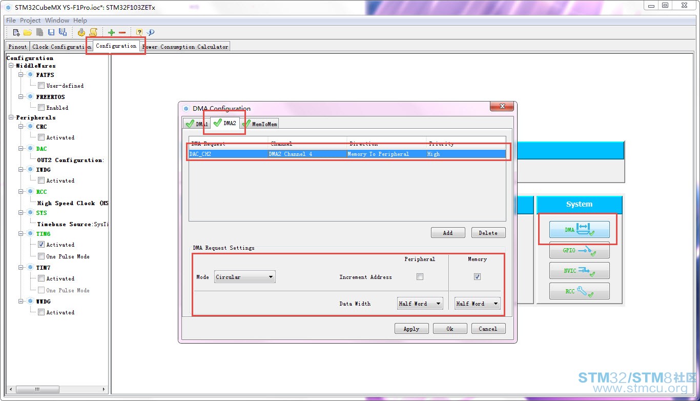

【1】例程简介
  DAC:数字量-模拟量转换器,用于将数字量转化输出为模拟量的电压值,STM32F103ZET6有两通道
独立的12bitDAC,即可在设置0~4095对应输出0~3.3V电压。
【2】跳线帽情况

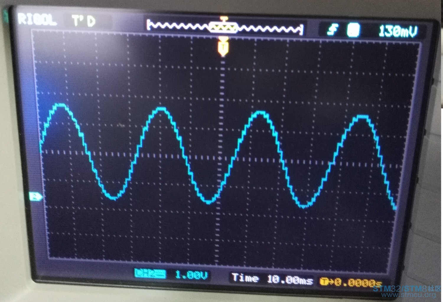

【3】操作及现象
   使用开发板配套的MINI USB线连接到开发板标示“调试串口”字样的MIMI USB接口为开发板提供
电源。下载完程序之后,使用示波器查看PA5引脚电压变化波形。
  因DAC的两个通道引脚为PA4和PA5,在YS-F1Pro开发板上这两个引脚已被串行Flash占用,直接用
示波器测量可以无法得到准确的现象的,对于有工程需求的,可以把串行Flash用热风机吹掉,这样
就可以正常使用。

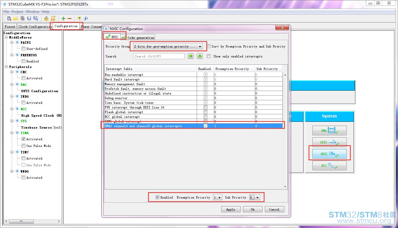

  24.   /* DMA中断配置 */
  25.   HAL_NVIC_SetPriority(DACx_DMAx_CHANNELn_IRQn, 1, 0);
  26.   HAL_NVIC_EnableIRQ(DACx_DMAx_CHANNELn_IRQn);
  27.

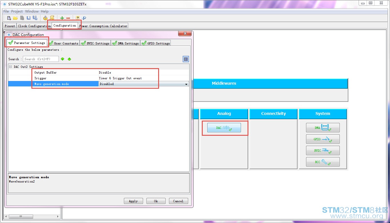

  28.   /* DAC初始化 */
  29.   hdac.Instance = DACx;
  30.   HAL_DAC_Init(&hdac);
  31.   /* DAC通道输出配置 */
  32.   sConfig.DAC_Trigger = DAC_TRIGGER_T6_TRGO;
  33.   sConfig.DAC_OutputBuffer = DAC_OUTPUTBUFFER_DISABLE;
  34.   HAL_DAC_ConfigChannel(&hdac, &sConfig, DACx_CHANNEL);

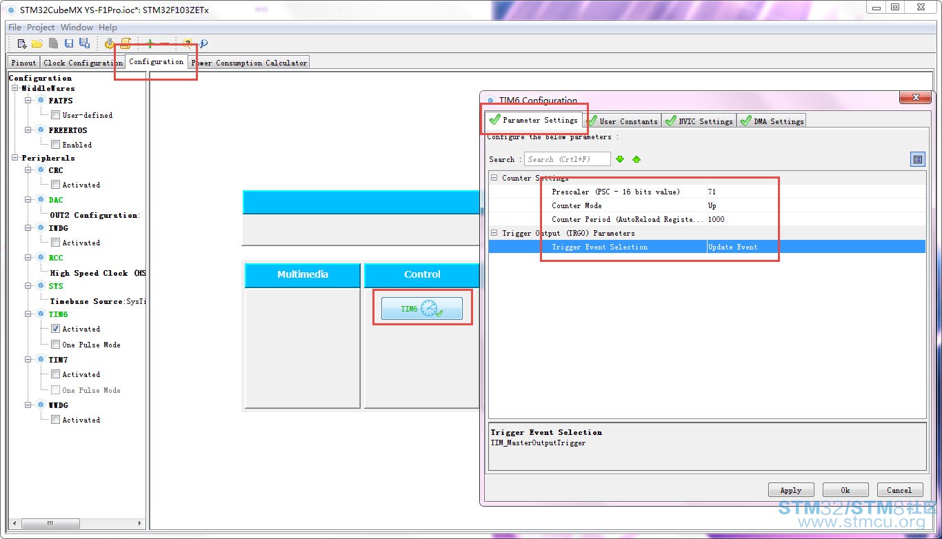

  35.
  36.   /* 初始化定时器,用于触发DAC更新 */
  37.   htim6.Instance = TIM6;
  38.   htim6.Init.Prescaler = 71;
  39.   htim6.Init.CounterMode = TIM_COUNTERMODE_UP;
  40.   htim6.Init.Period = 1000;
  41.   HAL_TIM_Base_Init(&htim6);
  42.
  43.   sMasterConfig.MasterOutputTrigger = TIM_TRGO_UPDATE;
  44.   sMasterConfig.MasterSlaveMode = TIM_MASTERSLAVEMODE_DISABLE;
  45.   HAL_TIMEx_MasterConfigSynchronization(&htim6, &sMasterConfig);
  46. }

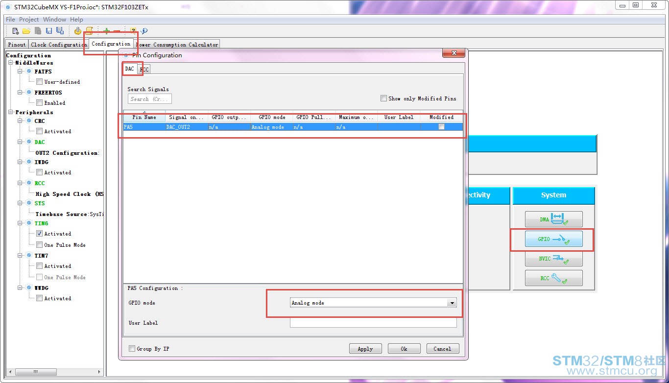

  67.     /* DAC通道引脚配置 */
  68.     GPIO_InitStruct.Pin = DACx_CHANNEL_PIN;
  69.     GPIO_InitStruct.Mode = GPIO_MODE_ANALOG;
  70.     GPIO_InitStruct.Pull = GPIO_NOPULL;
  71.     HAL_GPIO_Init(DACx_CHANNEL_GPIO_PORT, &GPIO_InitStruct);
  72.
