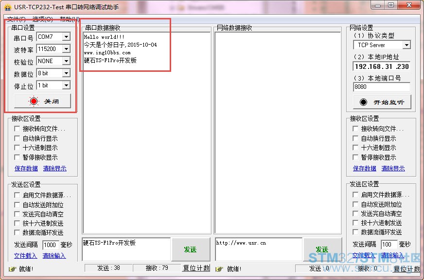

【3】操作及现象
使用开发板配套的MINI USB线连接到开发板标示“调试串口”字样的MIMI USB接口(需要安装
驱动),在电脑端打开串口调试助手工具,设置参数为115200 8-N-1。下载完程序之后,在串
口调试助手窗口可接收到信息。
