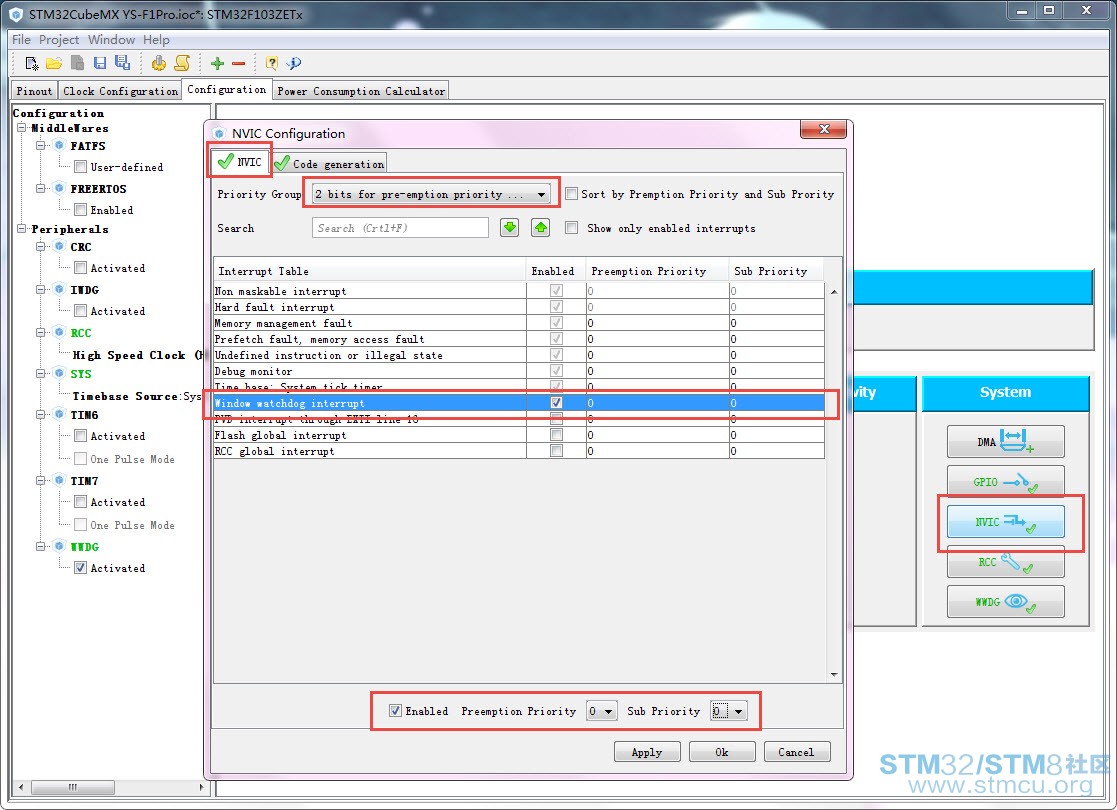

  36. void HAL_WWDG_MspInit(WWDG_HandleTypeDef* hwwdg)
  37. {
  38.   if(hwwdg->Instance==WWDG)
  39.   {
  40.     /* 窗口看门狗时钟使能 */
  41.     __HAL_RCC_WWDG_CLK_ENABLE();
  42.     /* 外设中断优先级设置及使能 */
  43.     HAL_NVIC_SetPriority(WWDG_IRQn, 0, 0);
  44.     HAL_NVIC_EnableIRQ(WWDG_IRQn);
  45.   }
  46. }
