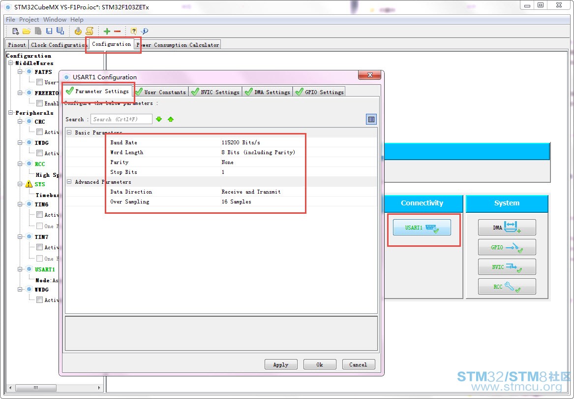

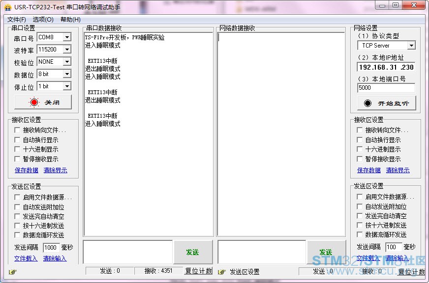

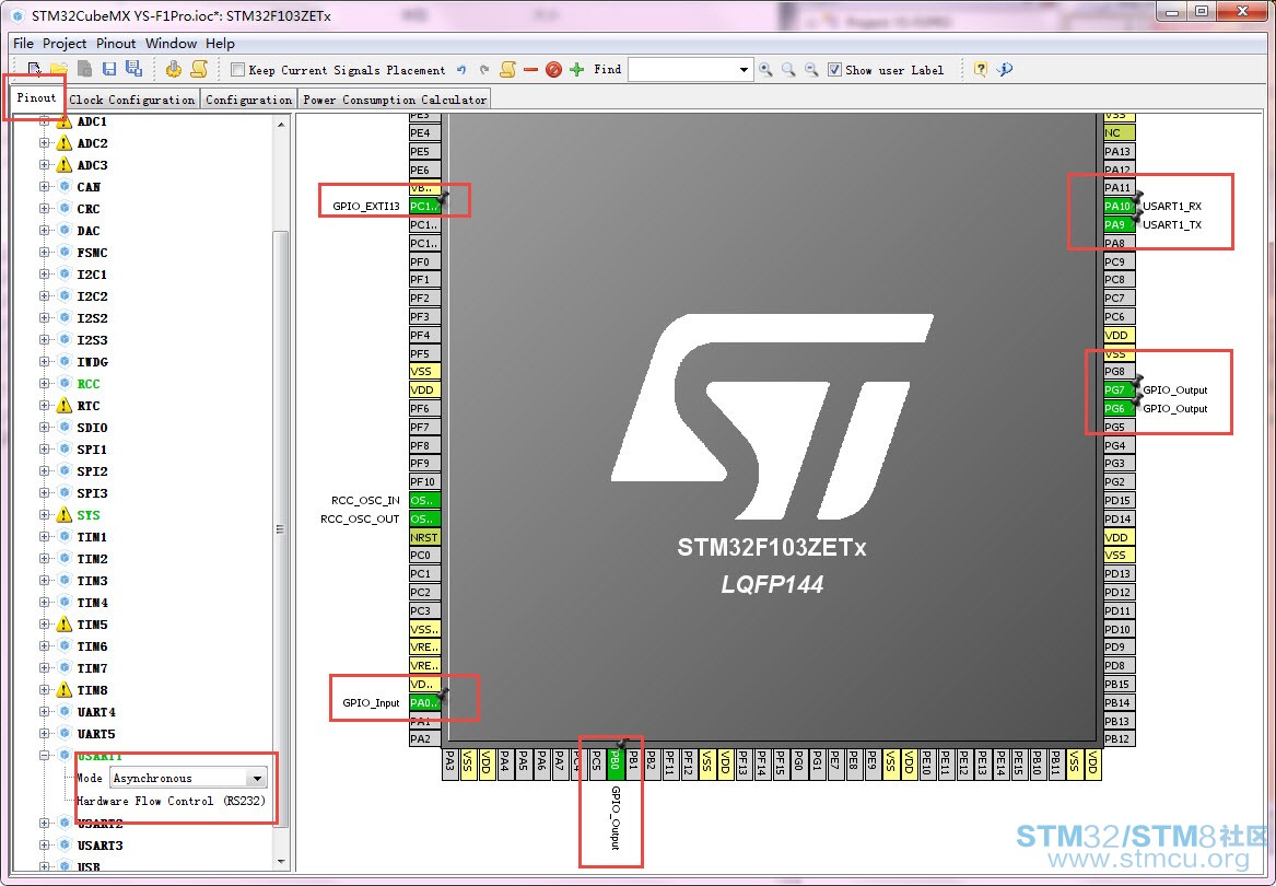

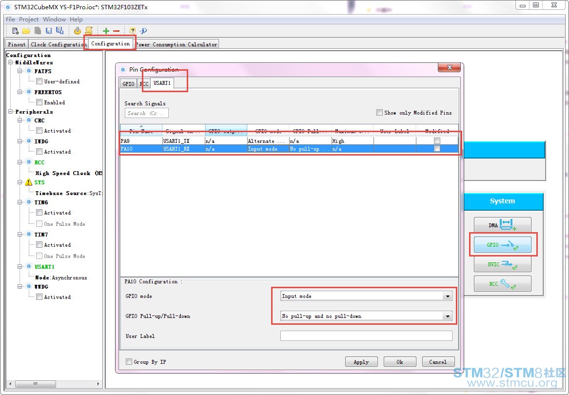

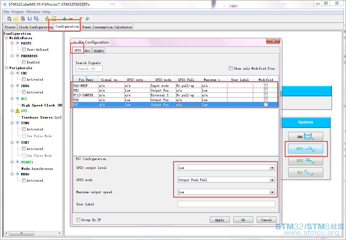

    | 本帖最后由 haohao663 于 2016-6-16 11:39 编辑 【HAL库每天一例】系列例程从今天开始持续更新。。。。。 我们将坚持每天至少发布一个基于YS-F1Pro开发板的HAL库例程, 该系列例程将带领大家从零开始使用HAL库,后面会持续添加模块应用例程。 同样的,我们还程序发布基于HAL库的指导文档和视频教程,欢迎持续关注,并提出改进意见。 例程下载: 资料包括程序、相关说明资料以及软件使用截图 链接:https://pan.baidu.com/s/1i574oPv 密码:r3s3 (硬石YS-F1Pro开发板HAL库例程持续更新\1. 软件设计之基本裸机例程(HAL库版本)\YSF1_HAL-033. PWR-睡眠模式) /** ****************************************************************************** * 硬石YS-F1Pro开发板例程功能说明 * * 例程名称: YSF1_HAL-033. PWR-睡眠模式 * ****************************************************************************** * 说明: * 本例程配套硬石stm32开发板YS-F1Pro使用。 * * 淘宝: * 论坛:硬石电子社区 * 版权归硬石嵌入式开发团队所有,请勿商用。 ****************************************************************************** */ 【1】例程简介 在系统或电源复位以后,微控制器处于运行状态。当CPU不需继续运行时,可以利用多种低功 耗模式来节省功耗,例如等待某个外部事件时。用户需要根据最低电源消耗、最快速启动时间 和可用的唤醒源等条件,选定一个最佳的低功耗模式。 睡眠模式:低功耗模式之一,(Cortex?-M3内核停止,所有外设包括Cortex-M3核心的外设,如 NVIC、系统时钟(SysTick)等仍在运行) 【2】跳线帽情况 ******* 为保证例程正常运行,必须插入以下跳线帽 ********** 丝印编号 IO端口 目标功能引脚 出厂默认设置 JP1 PA10 TXD(CH340G) 已接入 JP2 PA9 RXD(CH340G) 已接入 JP3 PB0 LED1 已接入 JP4 PG6 LED2 已接入 JP5 PG7 LED3 已接入 【3】操作及现象 使用开发板配套的MINI USB线连接到开发板标示“调试串口”字样的MIMI USB接口(需要安装驱 动),在电脑端打开串口调试助手工具,设置参数为115200 8-N-1。下载完程序之后,在串口调试 助手窗口可接收到信息,等待运行至进入睡眠模式之后,按下KEY2键,退出睡眠模式,程序得以继 续运行。         main.c文件内容:
