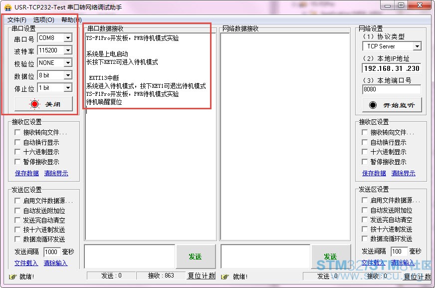

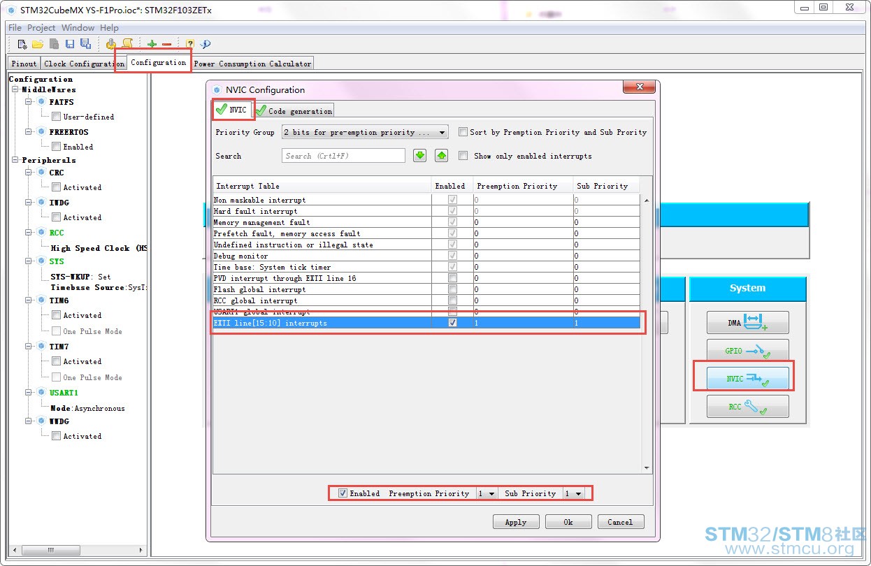

【3】操作及现象
使用开发板配套的MINI USB线连接到开发板标示“调试串口”字样的MIMI USB接口(需要安装驱
动),在电脑端打开串口调试助手工具,设置参数为115200 8-N-1。下载完程序之后,LED灯实现
流水灯效果,长按下KEY2键(持续超过3s),进入待机模式,再按下KEY1键退出待机模式,程序得
以继续运行。
