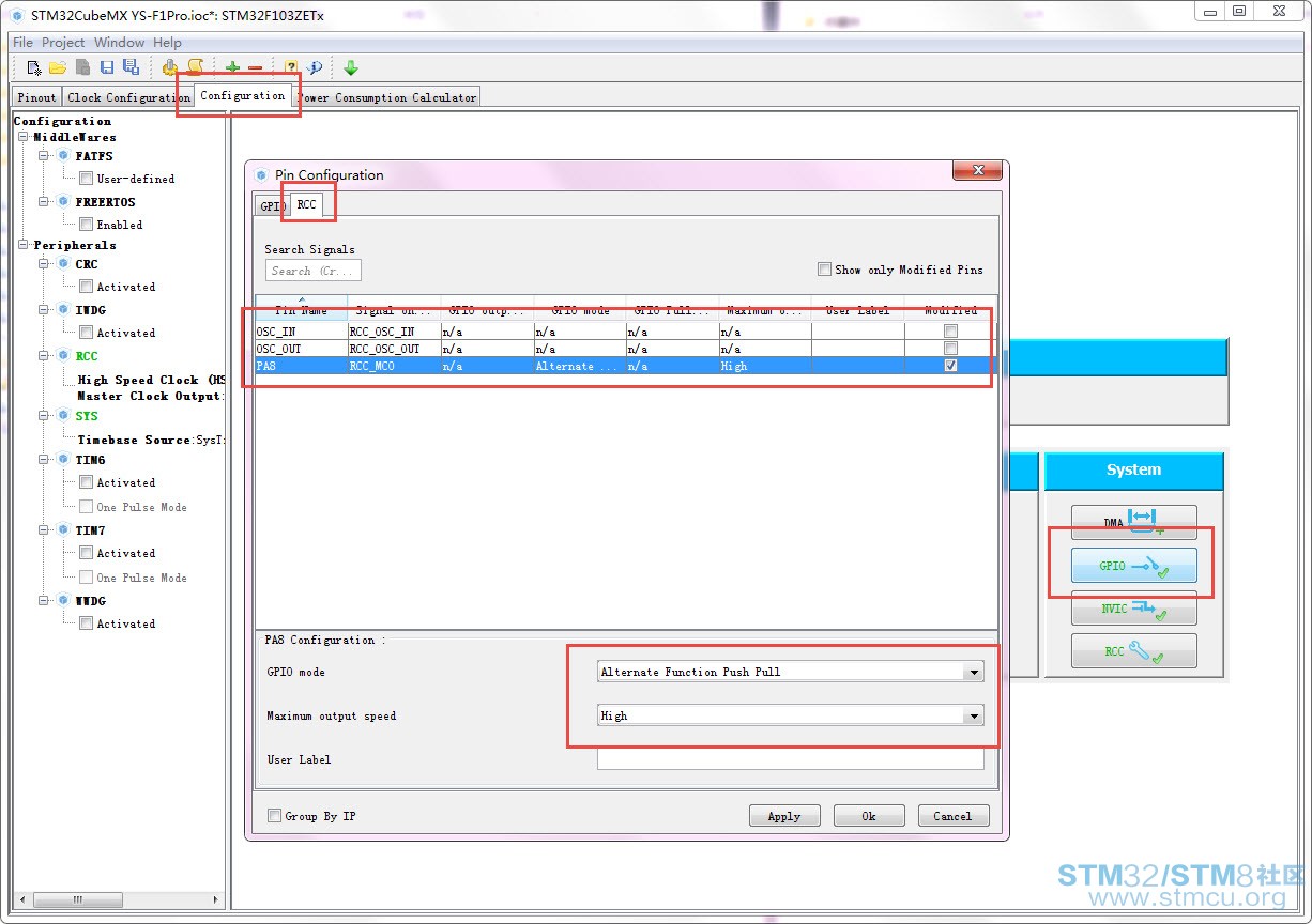

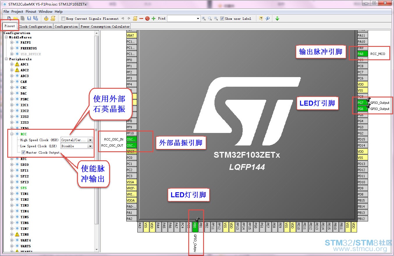

STM32F103系列芯片支持正常运行的系统最大时钟频率为72MHz,当然我们可以选择更低的
时钟频率运行。芯片还有有一个MCO时钟输出引脚,可以配置输出高频率时钟,给外部模块
使用或达到同步效果。该引脚固定为PA8引脚。要求小于50MHz的频率,因为GPIO的最高频率
就是50MHz。

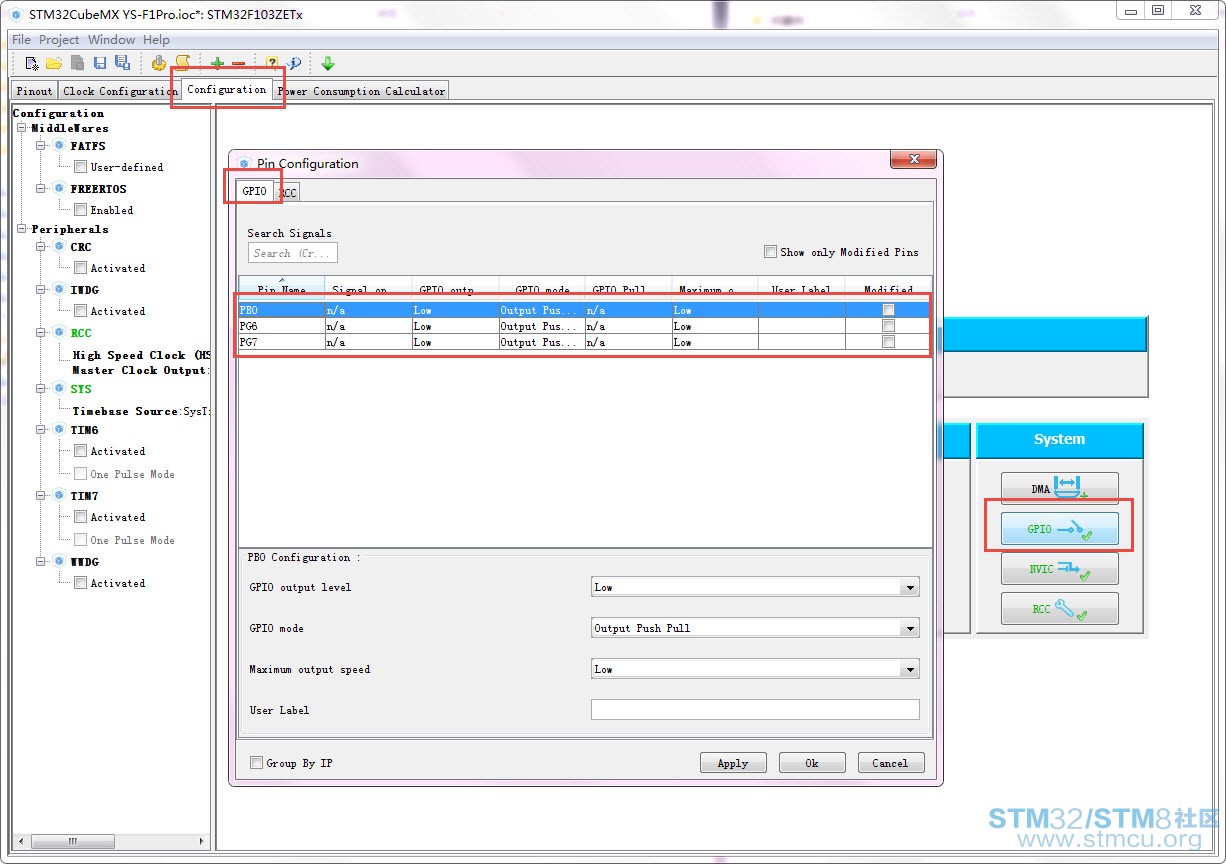

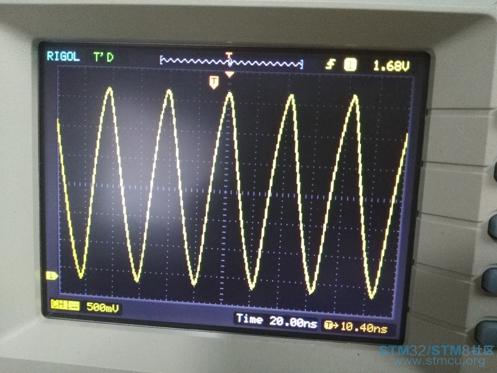

【3】操作及现象
使用开发板配套的MINI USB线连接到开发板标示“调试串口”字样的MIMI USB接口为开发板提供
电源。下载完程序之后,LED灯不断闪烁,用示波器检测PA8引脚可以观察到输出的正弦波。

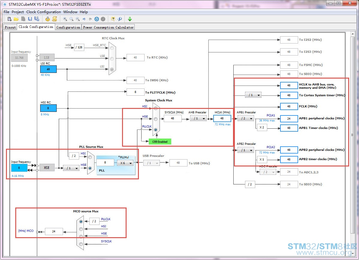

  18. void SystemClock_Config(void)
  19. {
  20.   RCC_OscInitTypeDef RCC_OscInitStruct;
  21.   RCC_ClkInitTypeDef RCC_ClkInitStruct;
  22.   RCC_OscInitStruct.OscillatorType = RCC_OSCILLATORTYPE_HSE;  // 外部晶振,8MHz
  23.   RCC_OscInitStruct.HSEState = RCC_HSE_ON;
  24.   RCC_OscInitStruct.HSEPredivValue = RCC_HSE_PREDIV_DIV1;
  25.   RCC_OscInitStruct.PLL.PLLState = RCC_PLL_ON;
  26.   RCC_OscInitStruct.PLL.PLLSource = RCC_PLLSOURCE_HSE;
  27.   RCC_OscInitStruct.PLL.PLLMUL = RCC_PLL_MUL6;  // 6倍频,得到48MHz主时钟
  28.   HAL_RCC_OscConfig(&RCC_OscInitStruct);
  29.   RCC_ClkInitStruct.ClockType = RCC_CLOCKTYPE_HCLK|RCC_CLOCKTYPE_SYSCLK
  30.                               |RCC_CLOCKTYPE_PCLK1|RCC_CLOCKTYPE_PCLK2;
  31.   RCC_ClkInitStruct.SYSCLKSource = RCC_SYSCLKSOURCE_PLLCLK;       // 系统时钟:48MHz
  32.   RCC_ClkInitStruct.AHBCLKDivider = RCC_SYSCLK_DIV1;              // AHB时钟 :48MHz
  33.   RCC_ClkInitStruct.APB1CLKDivider = RCC_HCLK_DIV2;               // APB1时钟:24MHz
  34.   RCC_ClkInitStruct.APB2CLKDivider = RCC_HCLK_DIV1;               // APB2时钟:48MHz
  35.   HAL_RCC_ClockConfig(&RCC_ClkInitStruct, FLASH_LATENCY_2);
  36.   // 使能MCO输出,输出为PLLCLK时钟2分频:24MHz
  37.   HAL_RCC_MCOConfig(RCC_MCO, RCC_MCO1SOURCE_PLLCLK, RCC_MCODIV_1);
  38.   HAL_RCC_EnableCSS(); // 使能CSS功能,优先使用外部晶振,内部时钟源为备用
