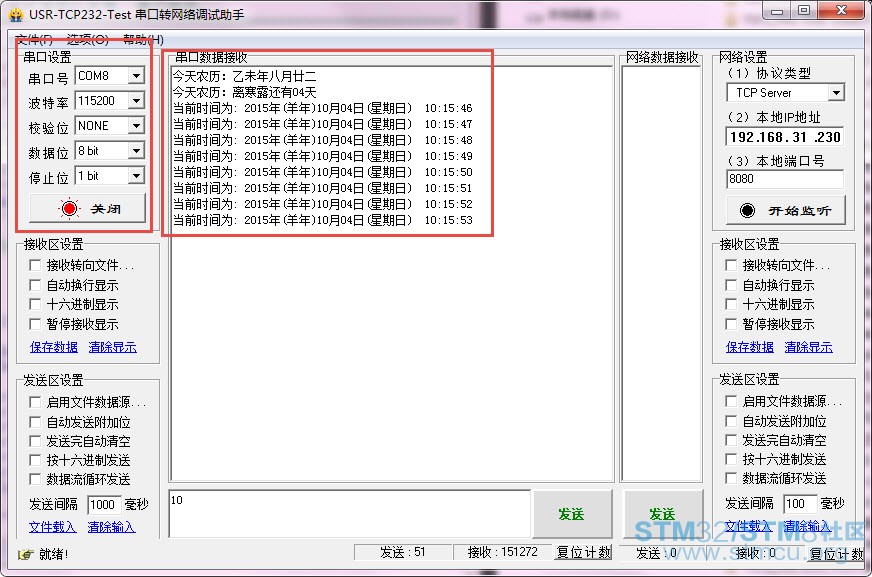

【3】操作及现象
    使用开发板配套的MINI USB线连接到开发板标示“调试串口”字样的MIMI USB接口(需要安
装驱动),在电脑端打开串口调试助手工具,设置参数为115200 8-N-1。下载程序之后,在
串口调试助手打印提示信息,根据要求输入设置当前时间。之后每过一秒时间打印一次时间。

  97.   /* 显示日期*/
  98.   printf("当前时间为: %02d年(%s年)%02d月%02d日(星期%s)  ", 2000+sdatestructureget.Year,zodiac_sign[(2000+sdatestructureget.Year-3)%12],
  99.   sdatestructureget.Month, sdatestructureget.Date,WEEK_STR[sdatestructureget.WeekDay]);
  100.   /* 显示时间 */
  101.   printf("%02d:%02d:%02d\n", stimestructureget.Hours, stimestructureget.Minutes, stimestructureget.Seconds);
  102.
  103. }
