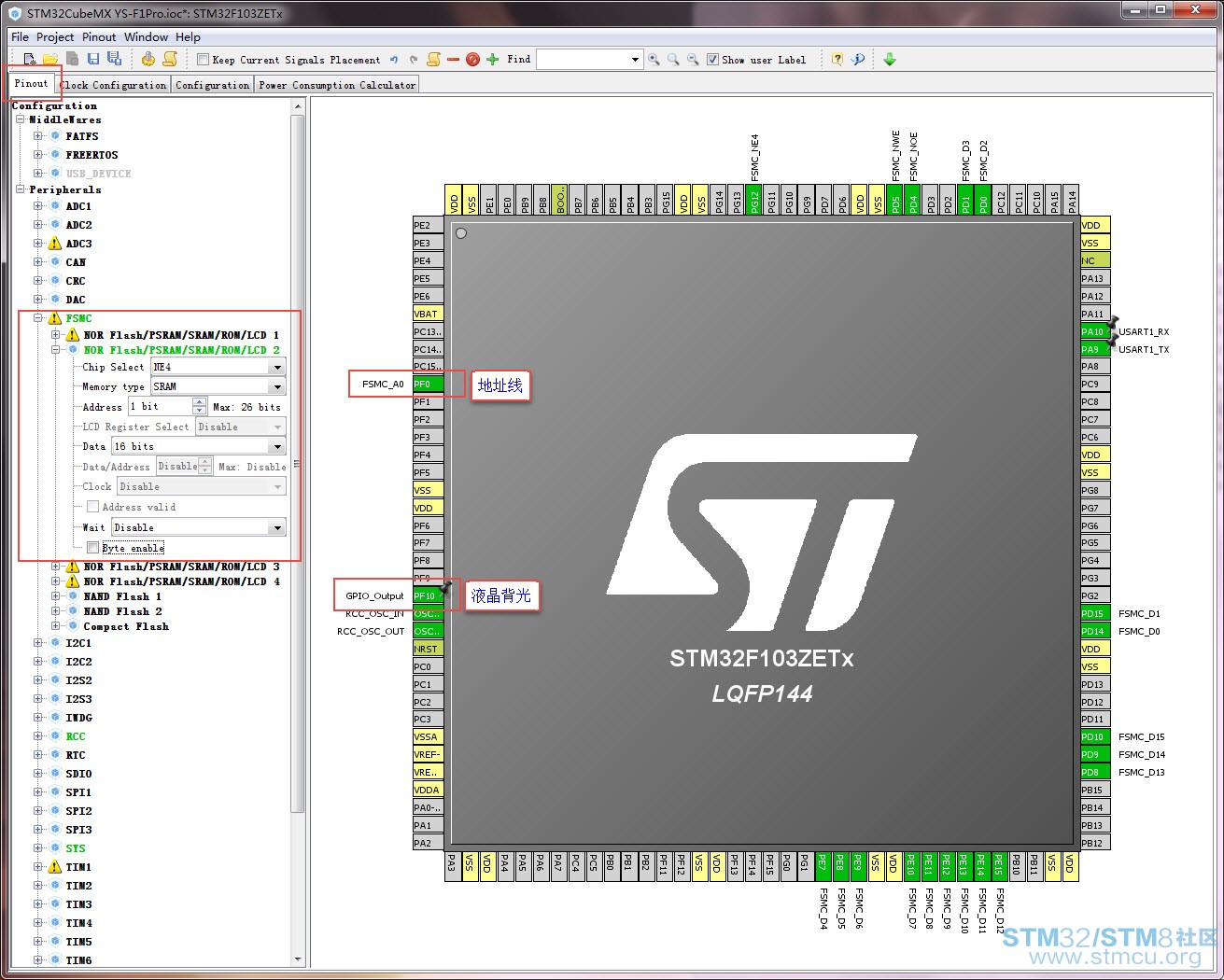

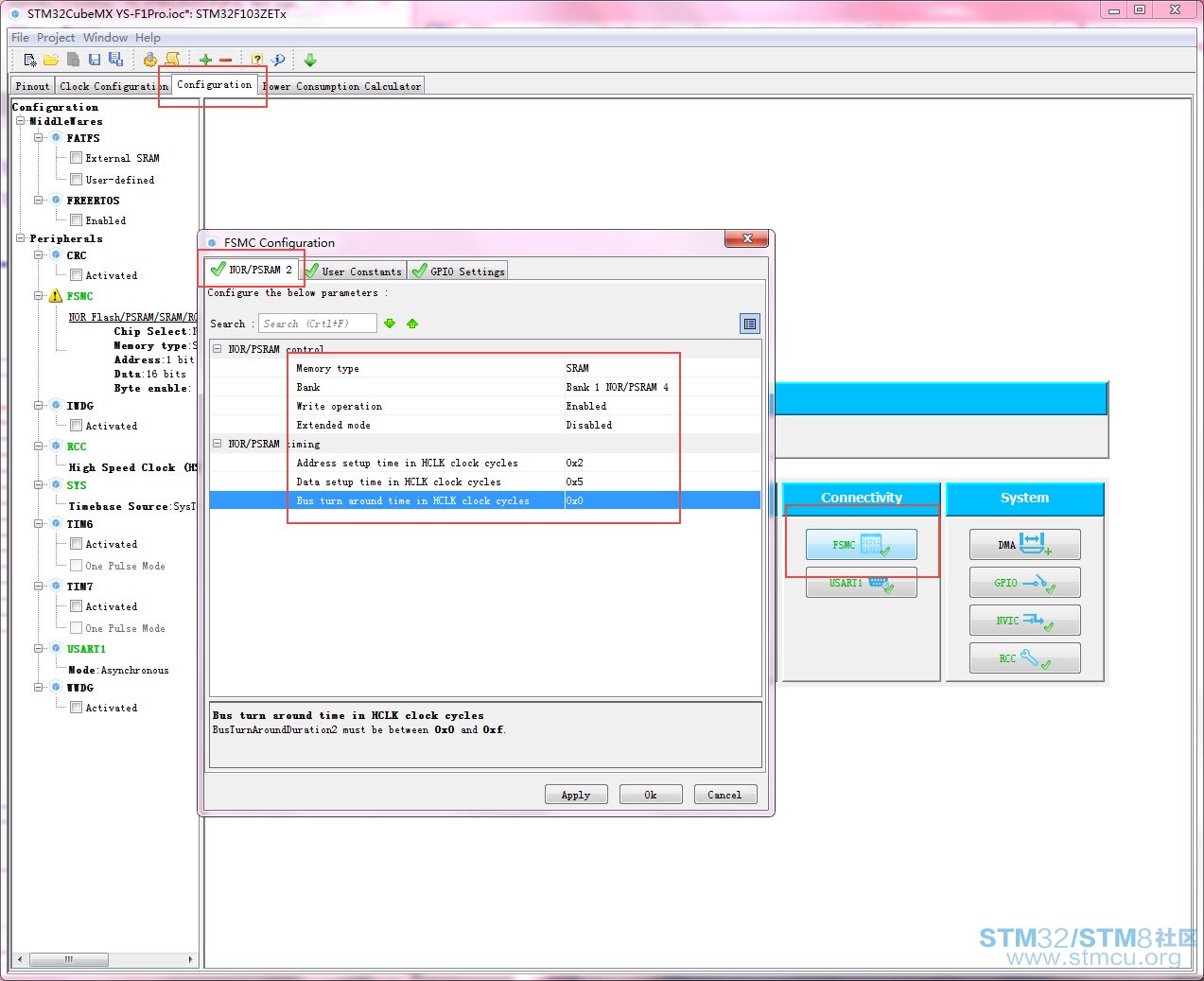

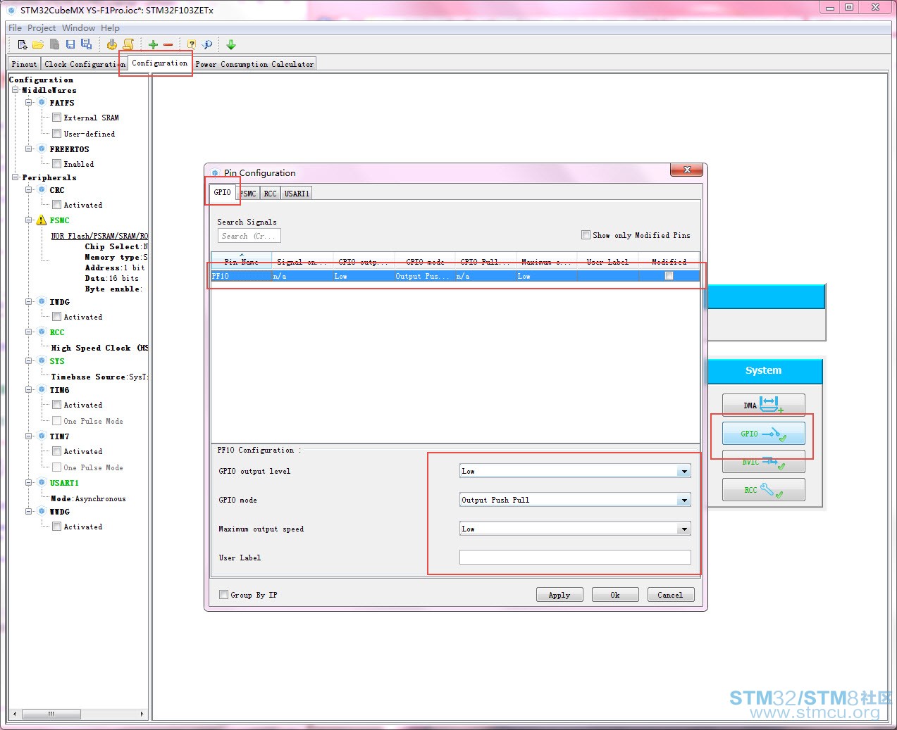

【1】例程简介
  FSMC:可变静态存储控制器,是STM32系列采用的一种新型的存储器扩展技术。一般可以用FSMC
接口与液晶驱动IC连接,实现数据交换。YS-F1Pro预留16bit的FSMC液晶接口,我们同时提供了
3.5寸TFT液晶模组供选购,该模组的液晶驱动IC型号为ILI9488。
  本例程实现液晶模组显示和测试。

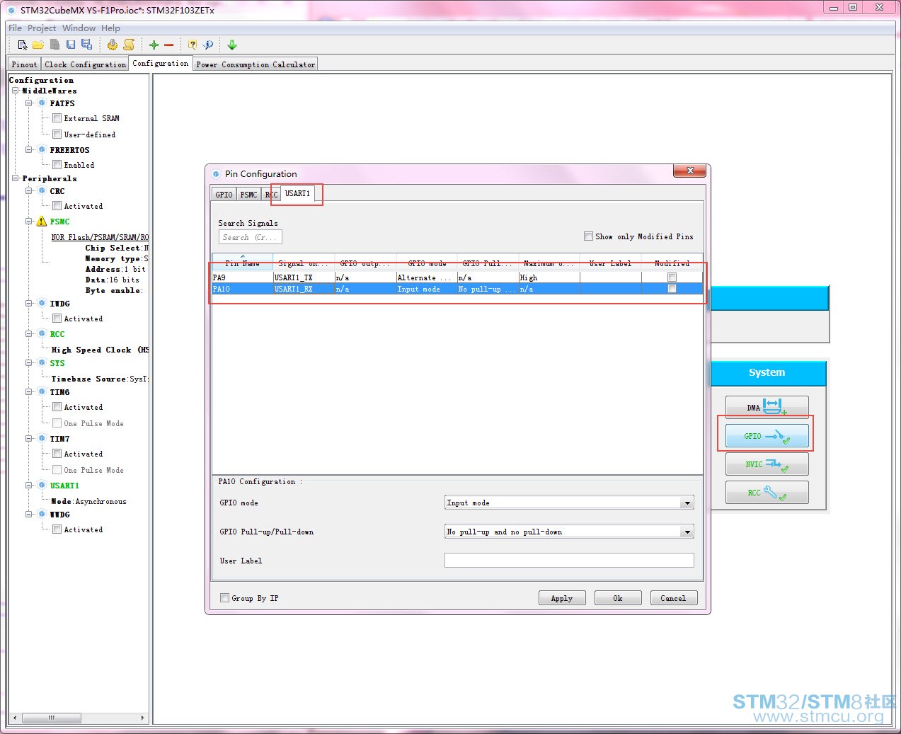

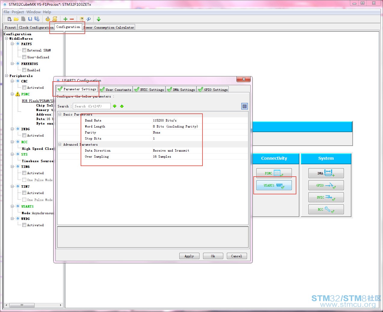

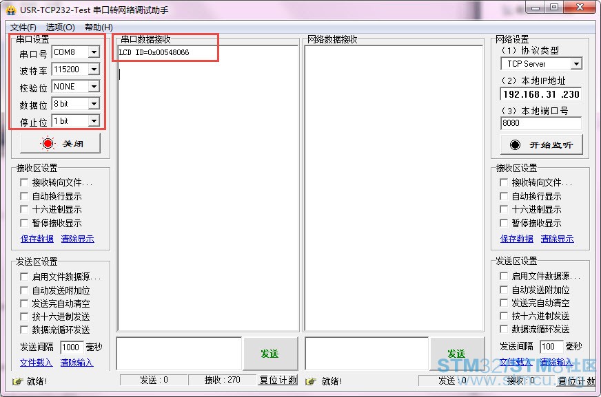

【3】操作及现象
把3.5寸TFT液晶模组插入开发板中间液晶接口上,使用开发板配套的MINI USB线连接到开发板标
示“调试串口”字样的MIMI USB接口(需要安装驱动),在电脑端打开串口调试助手工具,设置参
数为115200 8-N-1。下载完程序之后,在串口调试助手窗口可接收到信息,同时液晶屏幕亮起来,
显示为蓝色,等一会循环随机变化显示颜色。

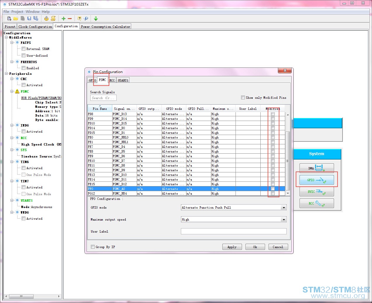

  19. 选择BANK1-BORSRAM4 连接 TFT,地址范围为0X6C00 0000 ~ 0X6FFF FFFF
  20. YS-F1P开发板选择 FSMC_A0 接LCD的DC(寄存器/数据选择)脚
  21. 寄存器基地址 = 0X6C00 0000
  22. RAM基地址 = 0X6C00 0002 = 0X6C00 0000+(1<<(0+1))
  23. 如果电路设计时选择不同的地址线时,地址要重新计算
  24. *******************************************************************************/
  25. /******************************* ILI9488 显示屏的 FSMC 参数定义 ***************/
  26. #define FSMC_LCD_CMD                   ((uint32_t)0x6C000000)            //FSMC_Bank1_NORSRAM1用于LCD命令操作的地址
  27. #define FSMC_LCD_DATA                  ((uint32_t)0x6C000002)      //FSMC_Bank1_NORSRAM1用于LCD数据操作的地址
