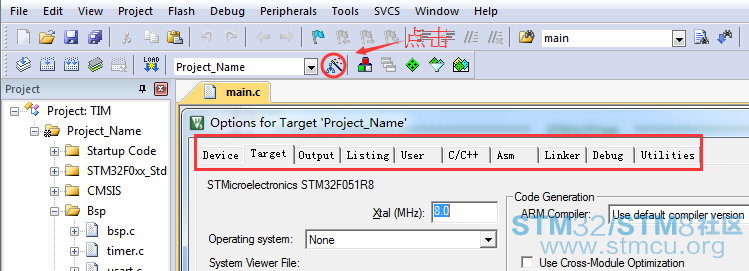

Project -> Options for Target 或者点击下图按钮就可弹出工程目标(配置)选项的,里面包含:Device选择器件(设备)、Target目标配置、Output关于输出、Listing生成链接、User用户配置、C/C++编译器相关、Asm汇编编译相关、Linker连接器、Debug关于调试、Utilities其他公共相关配置。

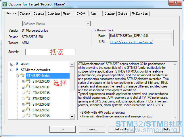

1.Device选择器件(设备)
这个选项比较简单,新建工程是就需要选择器件型号。
注意:
MDK-ARM  V5版本需要安装支持包才能选择,否则没有你的器件。

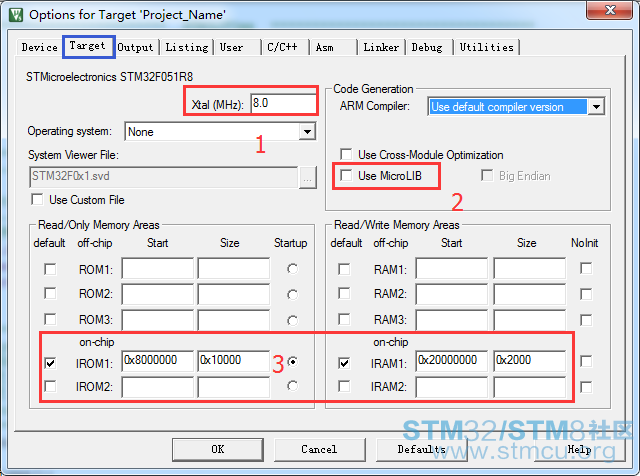

2.Target目标配置
这个选项对于初学者基本不用修改。将常用提一下:
1、晶振:如果使用硬件调试、软件调试时对时间要求不高,这个可以不够用管。
2、微库:这里很多人或者开发板提供的工程基本上都勾选了,原因很简单使用了库函数。常见的就是使用Printf打印这个函数。
3、地址:这个是你新建工程时,自动根据芯片型号分配的地址,如果你要ROM或者RAM的地址起点或者大小改变,修改这里就是。常见的就是将芯片ROM改变(也就是前面我写过一篇文章,对内部FLASH编程,占用前面一段地址)。

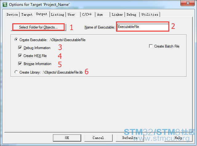

3.Output关于输出
1、选择输出文件夹
2、可执行文件名称
3、输出调试信息
4、输出可执行文件Hex(这个是比较常见的)
5、输出浏览信息(就是Go To Definition 上一篇文章有一个效果可以看见)
6、生产库:如果需要打包成库,就需要勾选这里。

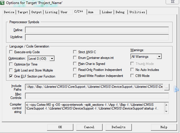

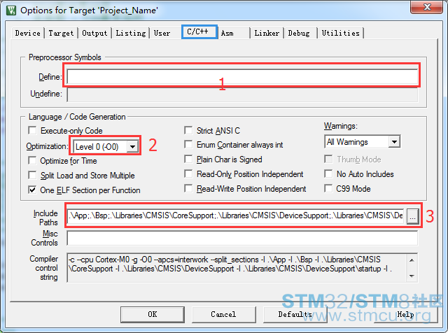

6.C/C++编译器相关
这个选项比较重要,也是新建工程时常修改的。
1、预定义:类似于 #define XXX
2、优化等级:这里个人觉得,在你资源足够的情况下,选择越低越好,除非你的代码非常严谨。
3、路径:添加你工程中使用的源代码的路径。

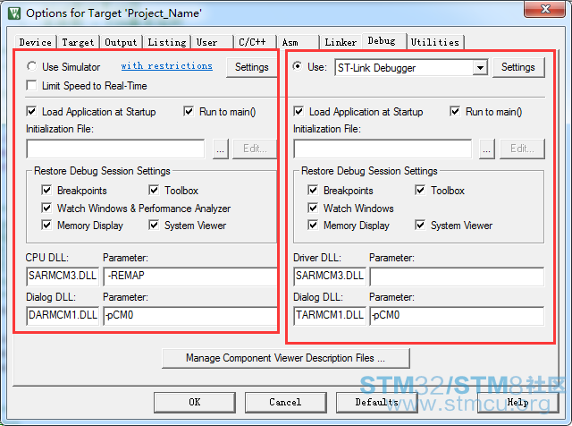

9.Debug关于调试
这个选项是关于调试的相关配置,左边是软件在线调试,右边是软件在线调试。
