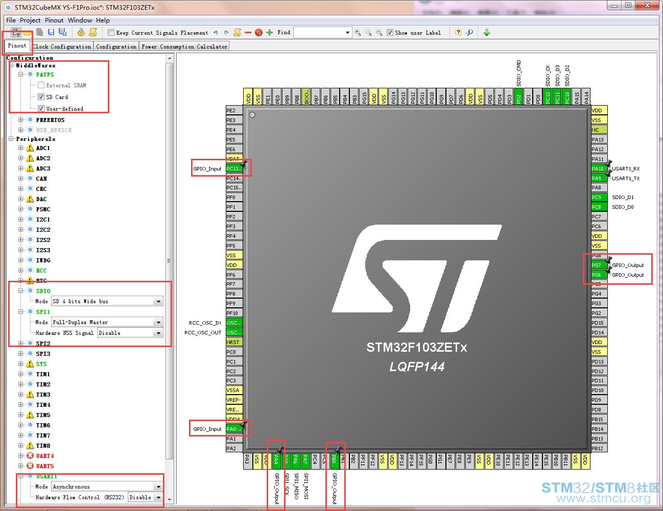

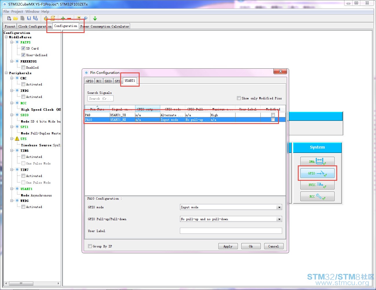

【2】跳线帽情况
******* 为保证例程正常运行,必须插入以下跳线帽 **********
丝印编号     IO端口      目标功能引脚        出厂默认设置
  JP1        PA10        TXD(CH340G)          已接入
  JP2        PA9         RXD(CH340G)          已接入

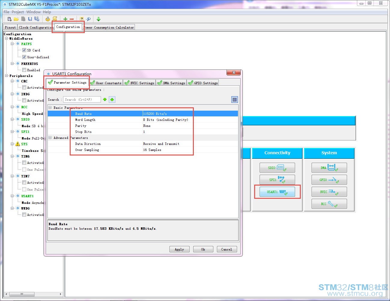

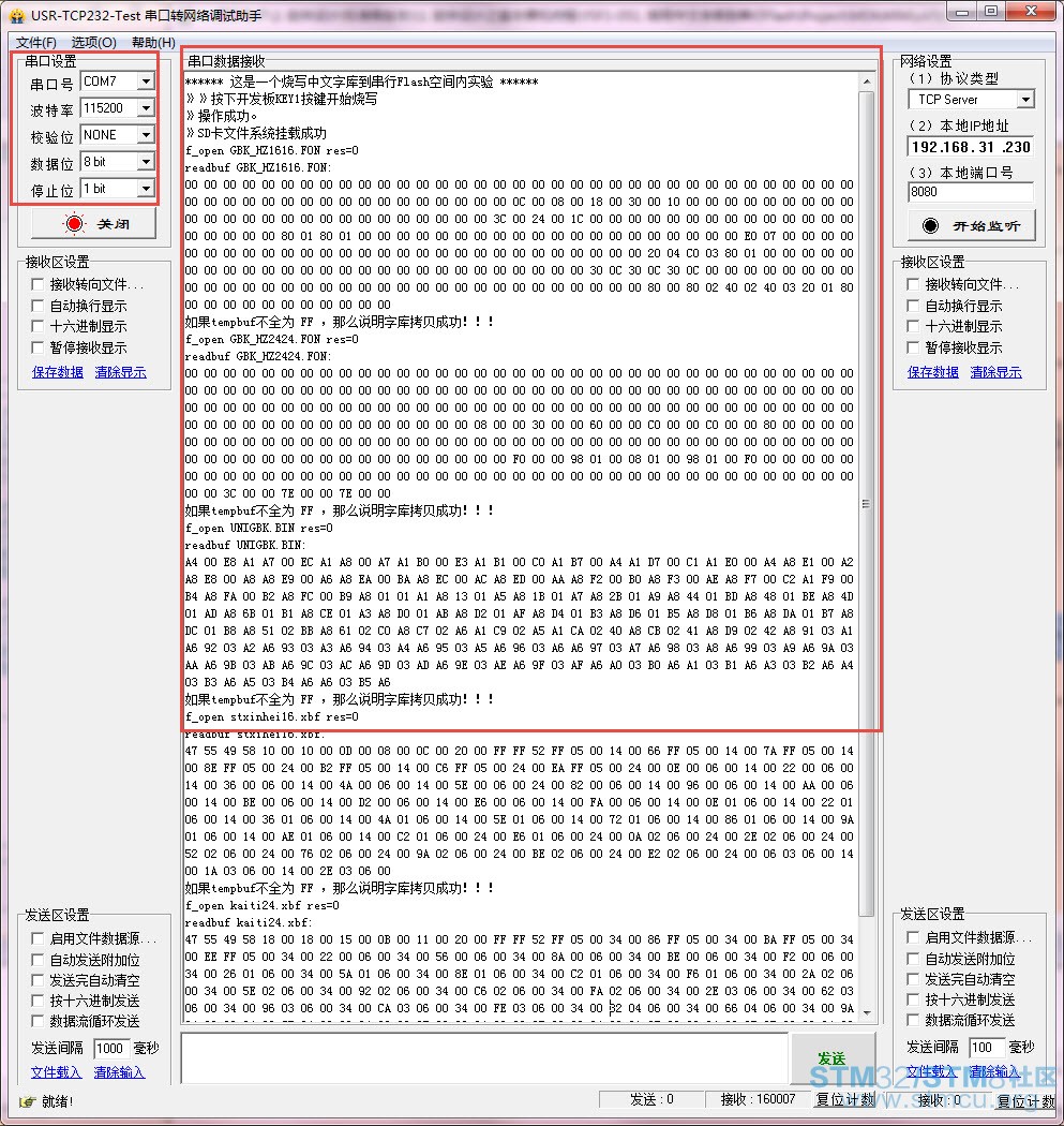

【3】操作及现象
  将一张小于32G大小的Micro SD卡插入到开发板上的SD卡槽内,使用开发板配套的MINI USB线连
接到开发板标示“调试串口”字样的MIMI USB接口(需要安装驱动),在电脑端打开串口调试助手
工具,设置参数为115200 8-N-1。下载完程序之后,在串口调试助手窗口可接收到信息。

  251.     SPI_FLASH_BufferRead(tempbuf,XBF_STXIHEI16_ADDR,256);                        //读取数据,打印验证
  252.     printf("readbuf stxihei16.xbf:\n");
  253.     for(j=0;j<256;j++)
  254.       printf("%02X ",tempbuf[j]);
  255.     printf("\n如果tempbuf不全为 FF ,那么说明字库拷贝成功!!!\n");
  256.     if((tempbuf[0]!=0xff)&&(tempbuf[1]!=0xff))LED1_OFF;

  289.     SPI_FLASH_BufferRead(tempbuf,XBF_KAITI24_ADDR,256);                        //读取数据,打印验证
  290.     printf("readbuf kaiti24.xbf:\n");
  291.     for(j=0;j<256;j++)
  292.       printf("%02X ",tempbuf[j]);
  293.     printf("\n如果tempbuf不全为 FF ,那么说明字库拷贝成功!!!\n");
  294.     if((tempbuf[0]!=0xff)&&(tempbuf[1]!=0xff))LED3_OFF;
