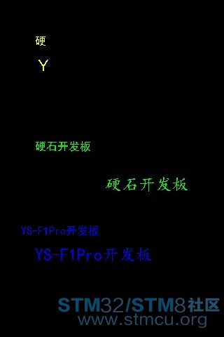

【3】操作及现象
把3.5寸TFT液晶模组插入开发板中间液晶接口上,使用开发板配套的MINI USB线连接到开发板标
示“调试串口”字样的MIMI USB接口(需要安装驱动),在电脑端打开串口调试助手工具,设置参
数为115200 8-N-1。下载完程序之后,在串口调试助手窗口可接收到液晶模组ID信息,同时液晶屏
幕亮起来,背景为黑色,显示一些中文字符。
