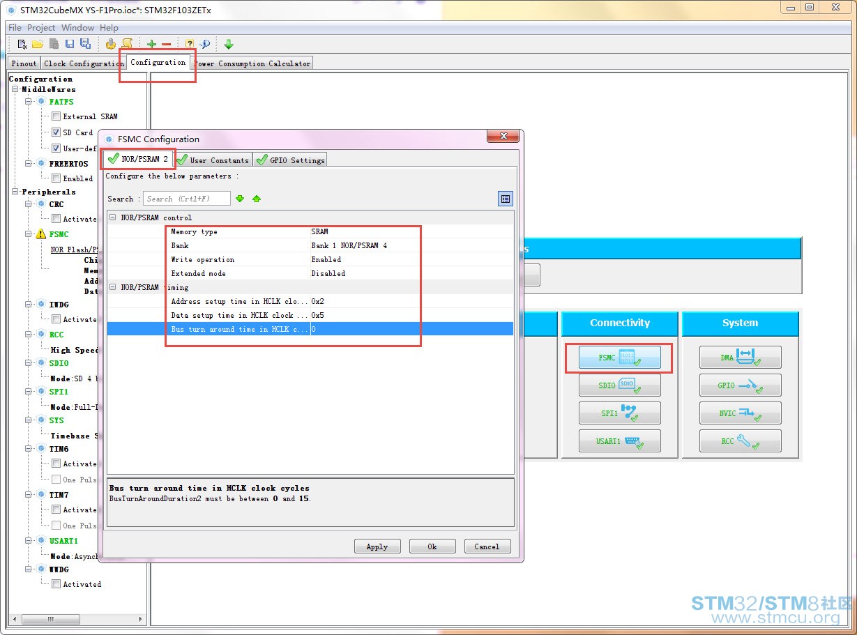

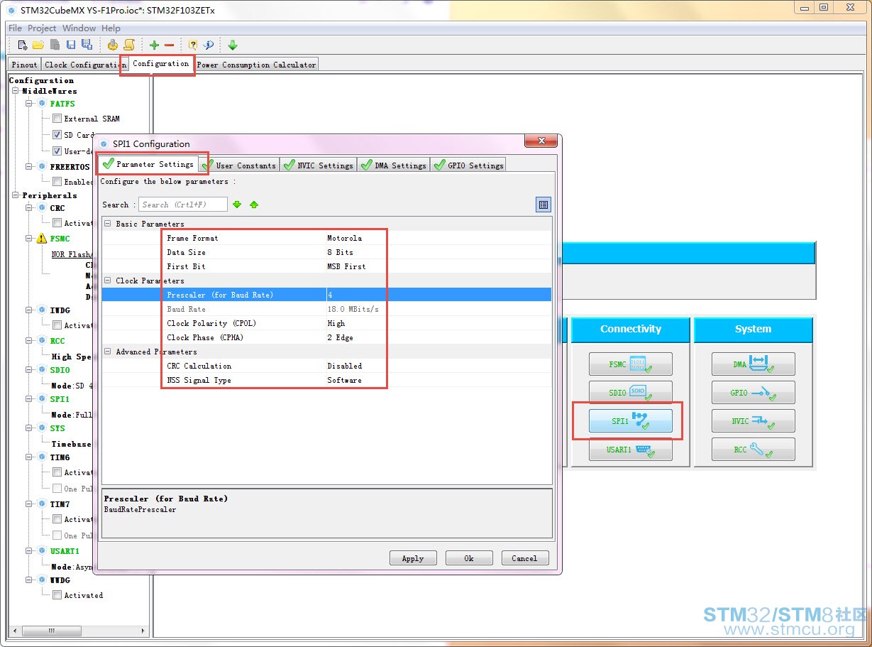

【3】操作及现象
将例程目录下的图片文件拷贝到SD卡中,并把SD卡插入到开发板上,把3.5寸TFT液晶模组插入开发
板中间液晶接口上,使用开发板配套的MINI USB线连接到开发板标示“调试串口”字样的MIMI USB
接口(需要安装驱动),在电脑端打开串口调试助手工具,设置参数为115200 8-N-1。下载完程序
之后,在串口调试助手窗口可接收到液晶模组ID信息,同时液晶屏幕亮起来,先后显示几张图片。
