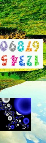

【1】例程简介
  FSMC:可变静态存储控制器,是STM32系列采用的一种新型的存储器扩展技术。一般可以用FSMC
接口与液晶驱动IC连接,实现数据交换。YS-F1Pro预留16bit的FSMC液晶接口,我们同时提供了
3.5寸TFT液晶模组供选购,该模组的液晶驱动IC型号为ILI9488。
  本例程实现液晶模组显示24bit的bmp格式图片。
【2】跳线帽情况
******* 为保证例程正常运行,必须插入以下跳线帽 **********
丝印编号     IO端口      目标功能引脚        出厂默认设置
  JP1        PA10        TXD(CH340G)          已接入
  JP2        PA9         RXD(CH340G)          已接入
【3】操作及现象
将例程目录下的图片文件拷贝到SD卡中,并把SD卡插入到开发板上,把3.5寸TFT液晶模组插入开发
板中间液晶接口上,使用开发板配套的MINI USB线连接到开发板标示“调试串口”字样的MIMI USB
接口(需要安装驱动),在电脑端打开串口调试助手工具,设置参数为115200 8-N-1。下载完程序
之后,在串口调试助手窗口可接收到液晶模组ID信息,同时液晶屏幕亮起来,先后显示几张图片。

截图默认是bmp格式的,论坛不能上传bmp格式,只好转成JPG,效果差了很多
