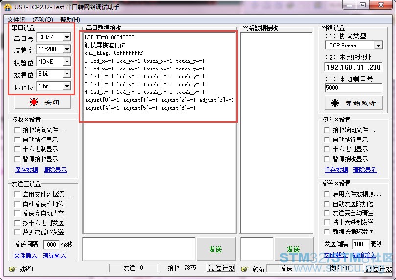

例程下载:
资料包括程序、相关说明资料以及软件使用截图
链接:https://pan.baidu.com/s/1i574oPv
密码:r3s3
(硬石YS-F1Pro开发板HAL库例程持续更新\1. 软件设计之基本裸机例程(HAL库版本)\YSF1_HAL-056. LCD-触摸画笔
