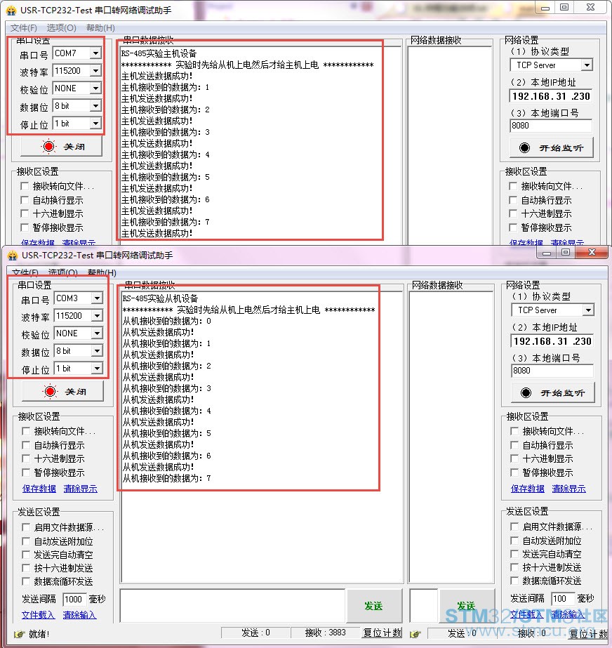

【3】操作及现象
使用两根导线连接两个开发板上的CN7接收端子,对应连接“A -- A”和“B -- B”,使用开发板配
套的MINI USB线连接到开发板标示“调试串口”字样的MIMI USB接口(需要安装驱动),在电脑端打
开串口调试助手工具,设置参数为115200 8-N-1。下载完程序之后,在串口调试助手窗口可接收到信
息。
