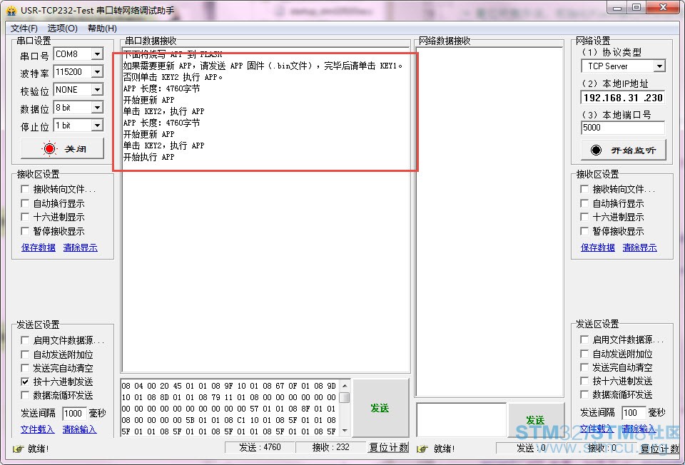

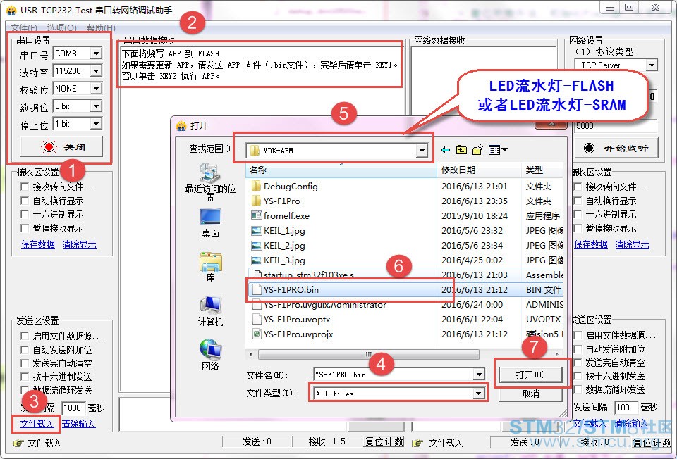

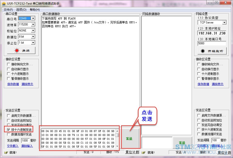

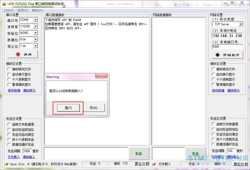

【3】操作及现象
  运行本例程之前,先打开“LED-FLASH”或“LED-RAM”例程编译生成“YS-F1Pro.bin”文件(路径:
..\LED-FLASH\Project\MDKARM(uV5)\YS-F1Pro.bin)。
  使用开发板配套的MINI USB线连接到开发板标示“调试串口”字样的MIMI USB接口(需要安装驱动),
在电脑端打开串口调试助手工具,设置参数为115200 8-N-1。下载完程序之后,在串口调试助手窗口可
接收到信息,如果我们不需要更新程序直接按下KEY2按键即可运行原本程序。如果需要更新程序,在没有
按下KEY2之前,在串口调试助手发送“YS-F1Pro.bin”文件给开发板(通过串口调试助手文件发送功能发
送即可)。然后按下KEY1按键实现在线升级,最后按下KEY2即可运行新程序。
