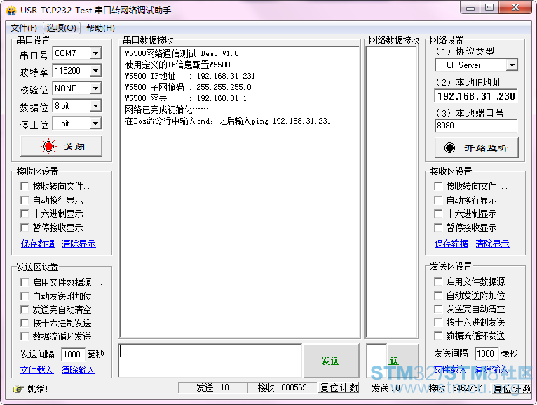

【3】操作及现象
使用网线接入YS-F1Pro开发板右上方网口,连接至路由器;使用开发板配套的MINI USB线连接到开发
板标示“调试串口”字样的MIMI USB接口(需要安装驱动),在电脑端打开串口调试助手工具,设置
参数为115200 8-N-1。根据自己网络环境设置w5500_conf.c文件中相关参数,编译程序并下载,等下
载完程序之后,在串口调试助手窗口可接收到信息。
在Windows下的具体操作是,开始—运行--(键入)cmd,在弹出的dos窗口中输入
ping+空格+ 要ping的网址,回车。

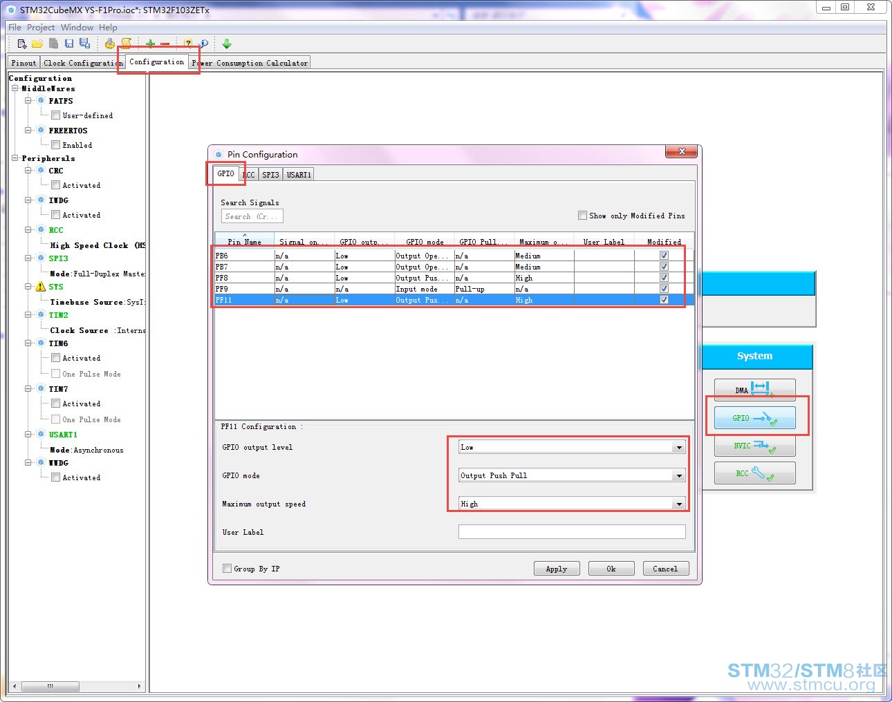

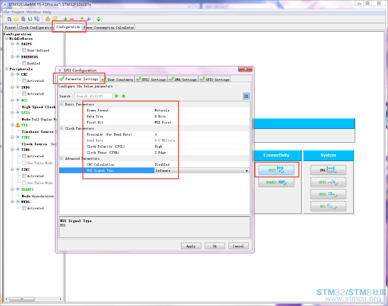

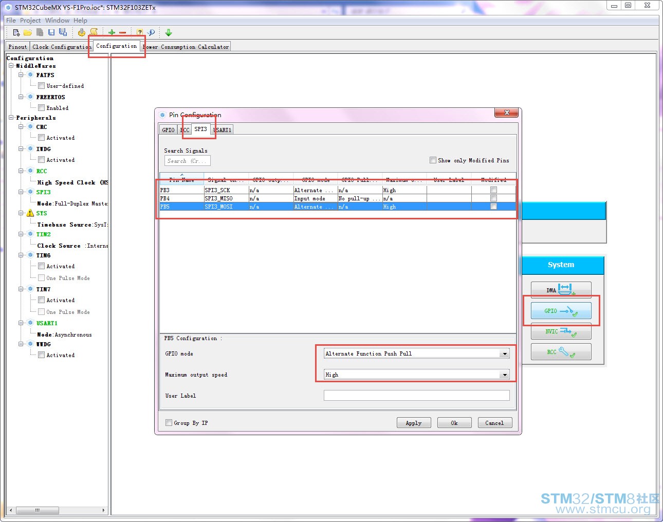

  14. /*定义SPI作为W5500的硬件接口*/
  15. #define WIZ_SPIx                         SPI3                                /* 定义W5500所用的SPI接口       */
  16. #define WIZ_SPIx_RCC_CLK_ENABLE()        __HAL_RCC_SPI3_CLK_ENABLE()   /* 定义W5500所用的SPI接口时钟   */
  17. #define WIZ_SPI_GPIO_ClK_ENABLE()        __HAL_RCC_GPIOB_CLK_ENABLE() /* GPIO端口时钟                 */
  18. #define WIZ_SPIx_GPIO_PORT               GPIOB                                                                                    /* GPIO端口                     */
  19. #define WIZ_SPIx_SCLK_PIN                GPIO_PIN_3                                                               /* 定义W5500的时钟管脚          */
  20. #define WIZ_SPIx_MISO_PIN                GPIO_PIN_4                                                               /* 定义W5500的MISO管脚          */
  21. #define WIZ_SPIx_MOSI_PIN                GPIO_PIN_5                                                               /* 定义W5500的MOSI管脚          */
  22. #define WIZ_SPIx_SCS_PIN                 GPIO_PIN_11                                                             /* 定义W5500的片选管脚          */
  23. #define WIZ_SPIx_SCS_PORT                GPIOF                                                                                     /* GPIO端口                     */
  24. #define WIZ_SPIx_SCS_CLK_ENABLE()        __HAL_RCC_GPIOF_CLK_ENABLE()        /* GPIO端口时钟                 */
  25. #define WIZ_INT_PIN                      GPIO_PIN_9                                                                          /* 定义W5500的INT管脚           */
  26. #define WIZ_INT_PORT                     GPIOF                                                                                    /* GPIO端口                     */
  27. #define WIZ_INT_CLK_ENABLE()             __HAL_RCC_GPIOF_CLK_ENABLE() /* GPIO端口时钟                 */
  28. #define WIZ_RESET_PIN                   GPIO_PIN_8                                                                          /* 定义W5500的INT管脚           */
  29. #define WIZ_RESET_PORT                  GPIOF                                                                                      /* GPIO端口                     */
  30. #define WIZ_RESET_CLK_ENABLE()           __HAL_RCC_GPIOF_CLK_ENABLE() /* GPIO端口时钟                 */
