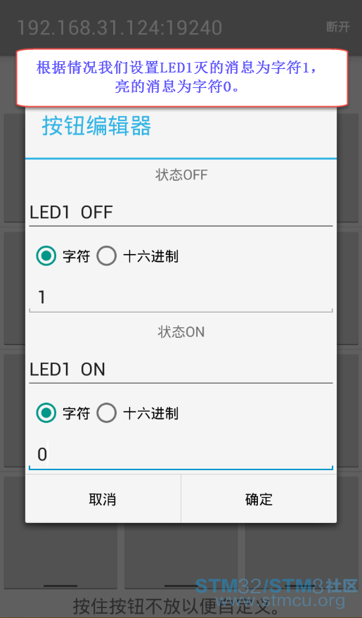

【3】操作及现象
使用网线接入YS-F1Pro开发板右上方网口,连接至路由器;使用开发板配套的MINI USB线连接到开发
板标示“调试串口”字样的MIMI USB接口(需要安装驱动),在电脑端打开串口调试助手工具,设置
参数为115200 8-N-1。打开网络调试助手,设置为TCP Server类型,IP地址为自己电脑主机IP,端口
设置为8080,打开网络调试助手的TCP Server。根据自己网络环境设置w5500_conf.c文件中相关参数,
这里把远端IP设置为电脑主机IP,远端端口设置为8080,编译程序并下载,下载完程序之后,在串口调
试助手窗口可接收到信息。然后可以在网络调试助手发送窗口输入发送数据;发送之后,在串口调试助
手会打印接收到的数据并且会回传到网络通信助手。
