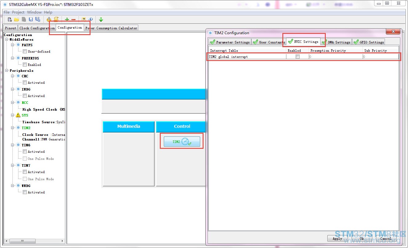

【1】例程简介
  系统滴答定时器一般用来提供“心跳”作用,而STM32定时器最基本功能也是定时,可以设置不同
时间长度的定时。定时器除了最基本的定时功能外,定时器与GPIO有挂钩使得它可以发挥强大的作用,
比如可以输出不同频率、不同占空比的方波信号、PWM信号,同时做为输入捕获功能时,可以测量脉冲
宽度、实现电容按键检测等等。
  STM32F103ZET6总共有8个定时器,TIM1和TIM8是高级控制定时器,TIM2、3、4、5是通用定时器,
TIM6和TIM7是基本定时器。

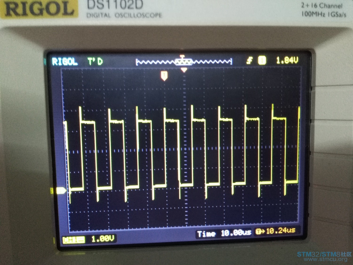

本例程使用通用定时器2产生PWM信号,在PA15引脚输出波形,可外接示波器直接查看波形,如
果没有示波器的可以将引脚接入LED灯对应引脚看LED灯亮度可以大致判断。

  使用开发板配套的MINI USB线连接到开发板标示“调试串口”字样的MIMI USB接口用于为开发板
提供电源。下载完程序之后,通过示波器可以观察到定时器通道引脚输出波形。

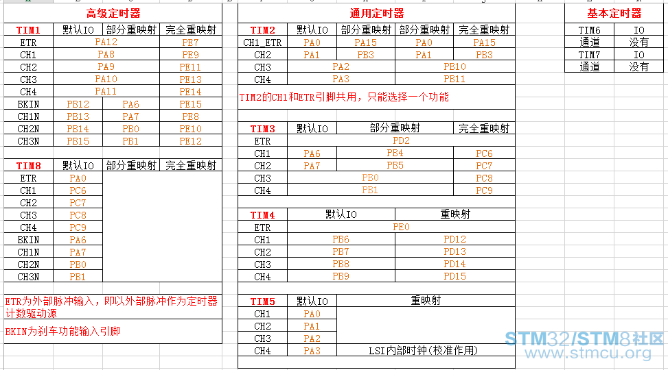

  12. #define GENERAL_TIM_CH1_PIN                 GPIO_PIN_15

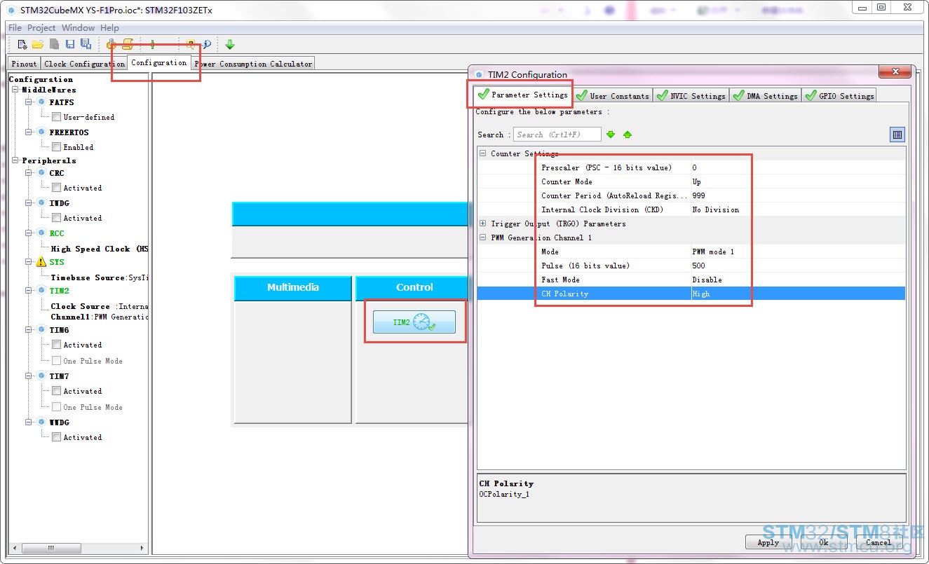

  13. // 定义定时器预分频,定时器实际时钟频率为:72MHz/(GENERAL_TIMx_PRESCALER+1)
  14. #define GENERAL_TIM_PRESCALER               0  // 实际时钟频率为:72MHz
  15. // 定义定时器周期,当定时器开始计数到GENERAL_TIMx_PERIOD值是更新定时器并生成对应事件和中断
  16. #define GENERAL_TIM_PERIOD                  999  // 定时器产生中断频率为:72MHz/1000=72KHz
  17. #define GENERAL_TIM_CH1_PULSE               500   // 定时器通道1占空比为:GENERAL_TIM_CH1_PULSE/GENERAL_TIM_PERIOD*100%=900/1000*100%=90%

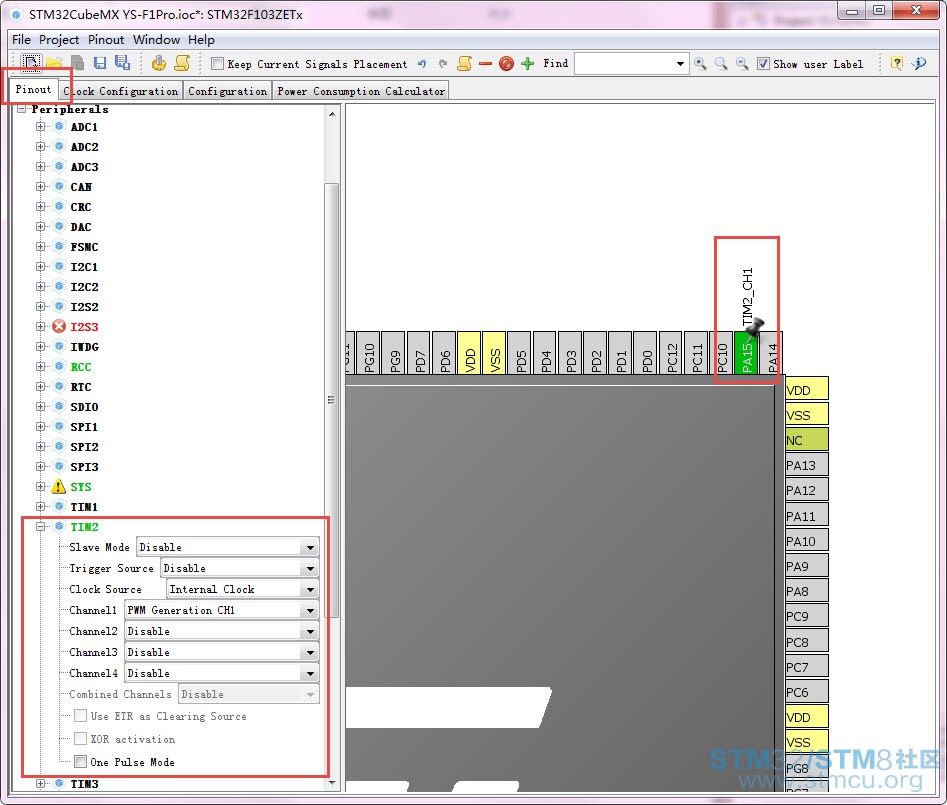

  39.     /* PA15是缺省JTAG接口功能引脚,为做为TIM通道引脚需要关闭JTAG功能 */
  40.     __HAL_AFIO_REMAP_SWJ_NOJTAG();
  41.
  42.     /* 定时器通道1功能引脚IO初始化 */

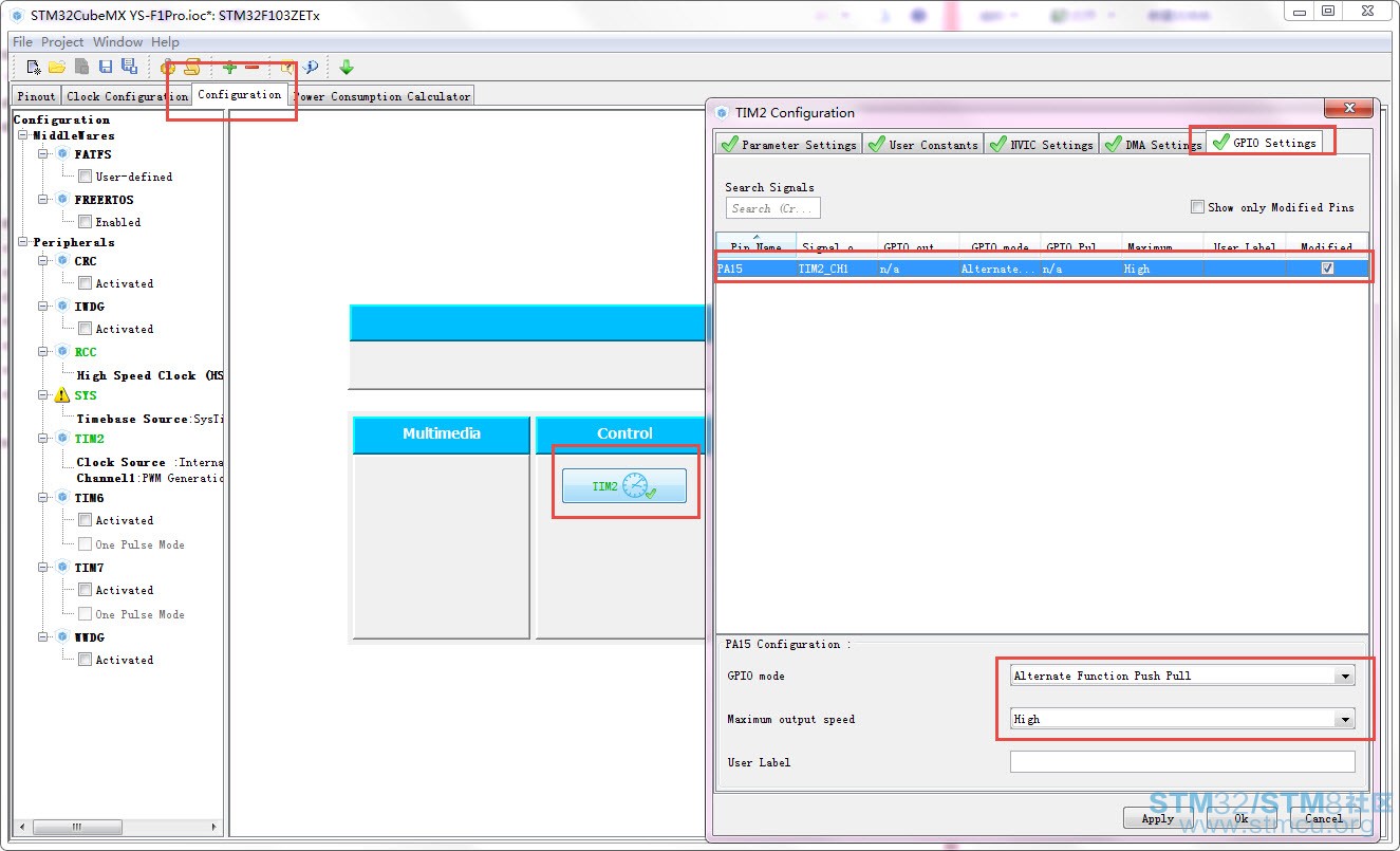

  43.     GPIO_InitStruct.Pin = GENERAL_TIM_CH1_PIN;
  44.     GPIO_InitStruct.Mode = GPIO_MODE_AF_PP;
  45.     GPIO_InitStruct.Speed = GPIO_SPEED_FREQ_HIGH;
  46.     HAL_GPIO_Init(GENERAL_TIM_CH1_PORT, &GPIO_InitStruct);

  48.     /* 定时器通道引脚重映射:TIM2通道1缺省为PA0,可以重映射到PA15引脚上 */
  49.     __HAL_AFIO_REMAP_TIM2_PARTIAL_1();

  64.   htimx.Instance = GENERAL_TIMx;
  65.   htimx.Init.Prescaler = GENERAL_TIM_PRESCALER;
  66.   htimx.Init.CounterMode = TIM_COUNTERMODE_UP;
  67.   htimx.Init.Period = GENERAL_TIM_PERIOD;
  68.   htimx.Init.ClockDivision=TIM_CLOCKDIVISION_DIV1;
  69.   HAL_TIM_Base_Init(&htimx);
  70.   sClockSourceConfig.ClockSource = TIM_CLOCKSOURCE_INTERNAL;
  71.   HAL_TIM_ConfigClockSource(&htimx, &sClockSourceConfig);
  72.   HAL_TIM_PWM_Init(&htimx);
  73.
  74.   sMasterConfig.MasterOutputTrigger = TIM_TRGO_RESET;
  75.   sMasterConfig.MasterSlaveMode = TIM_MASTERSLAVEMODE_DISABLE;
  76.   HAL_TIMEx_MasterConfigSynchronization(&htimx, &sMasterConfig);
  77.
  78.   sConfigOC.OCMode = TIM_OCMODE_PWM1;
  79.   sConfigOC.Pulse = GENERAL_TIM_CH1_PULSE;
  80.   sConfigOC.OCPolarity = TIM_OCPOLARITY_HIGH;
  81.   sConfigOC.OCFastMode = TIM_OCFAST_DISABLE;
  82.   HAL_TIM_PWM_ConfigChannel(&htimx, &sConfigOC, TIM_CHANNEL_1);
