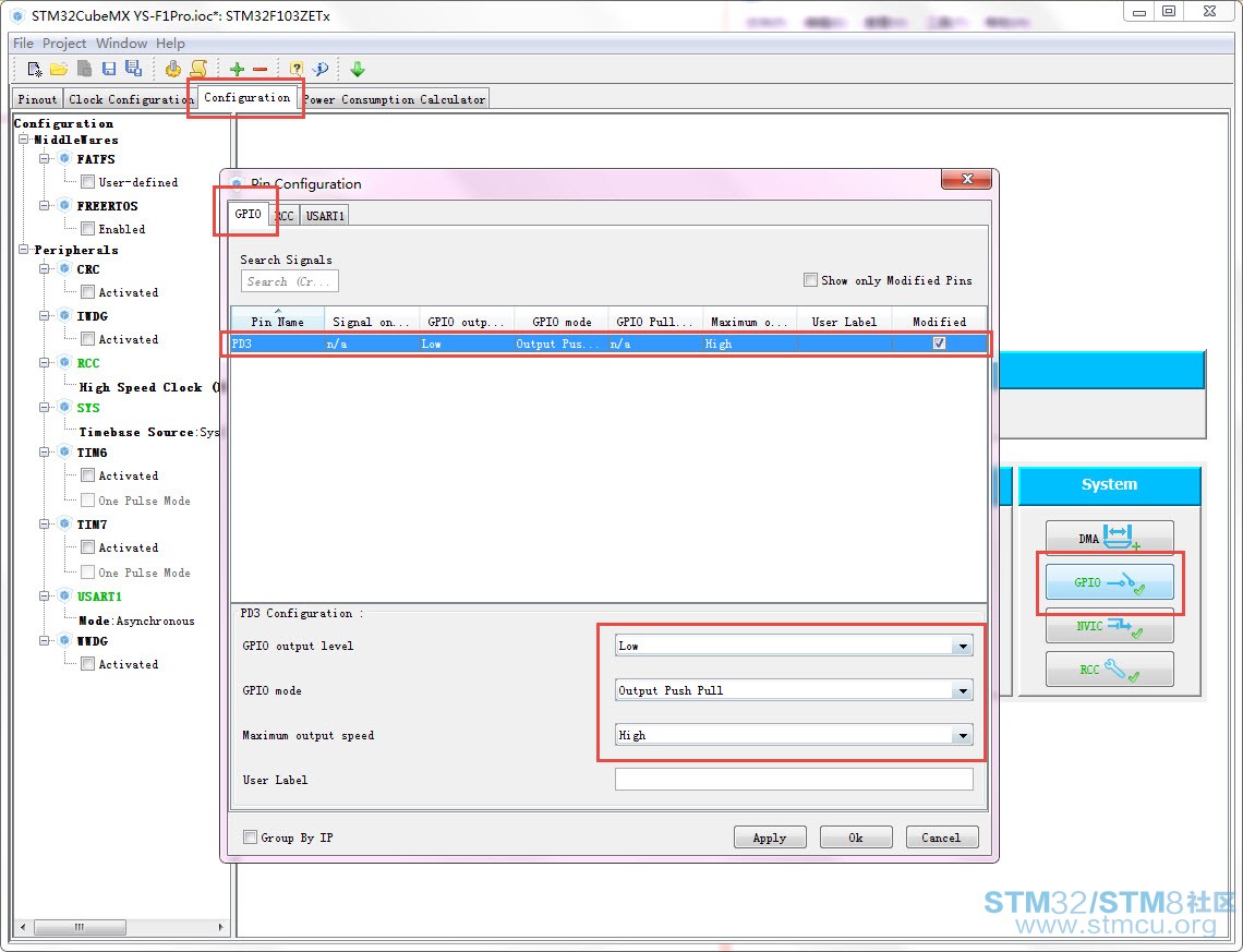

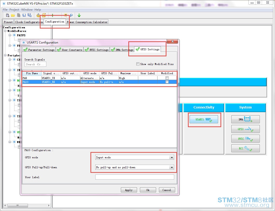

【1】例程简介
  AM2303温湿度传感器
【2】跳线帽情况
******* 为保证例程正常运行,必须插入以下跳线帽 **********
丝印编号     IO端口      目标功能引脚        出厂默认设置
  JP1        PA10        TXD(CH340G)          已接入
  JP2        PA9         RXD(CH340G)          已接入
  JP6        PD3         AM2303/DS18B20       已接入

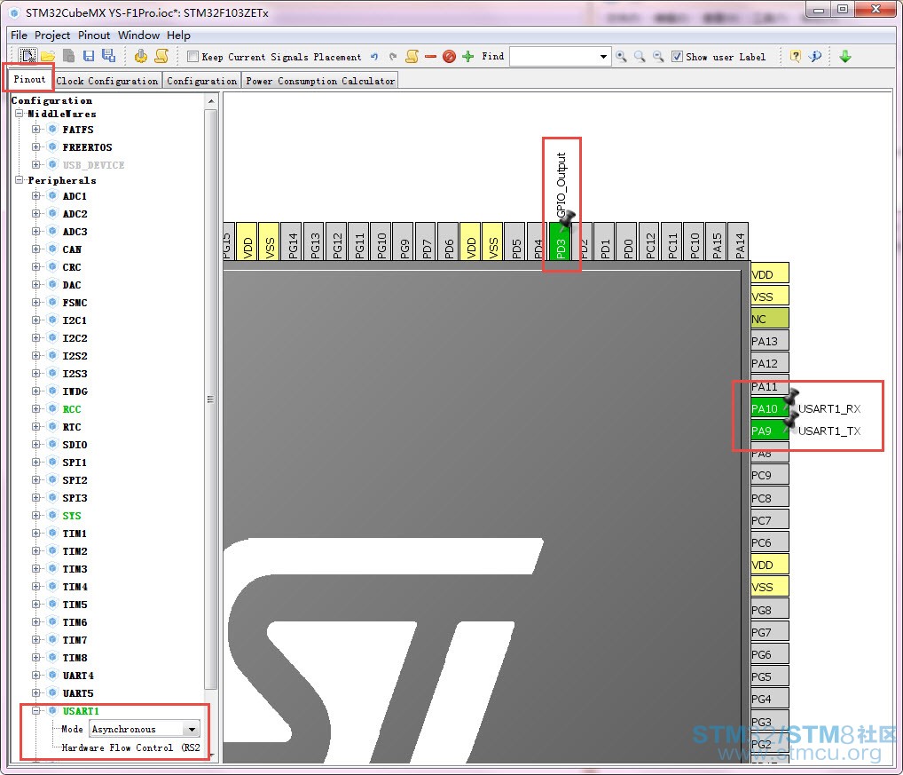

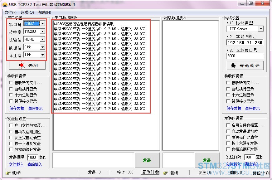

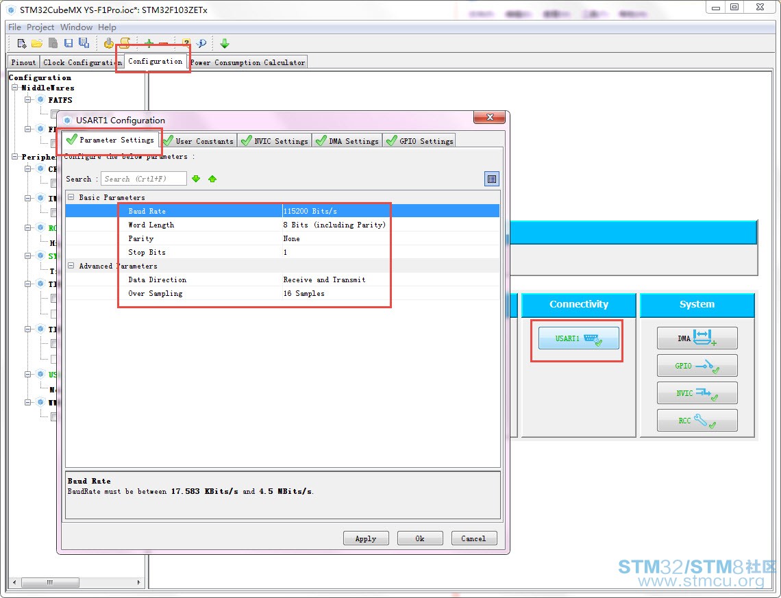

【3】操作及现象
  将AM2303温湿度传感器插入到开发板上的U13接口上,使用开发板配套的MINI USB线连接到开
发板标示“调试串口”字样的MIMI USB接口(需要安装驱动),在电脑端打开串口调试助手
工具,设置参数为115200 8-N-1。下载完程序之后,在串口调试助手窗口可接收到信息。
