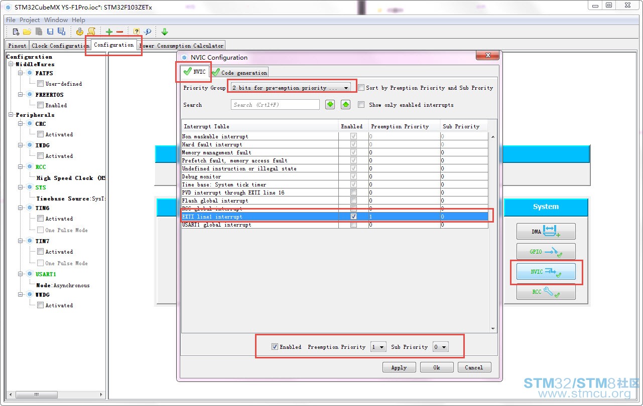

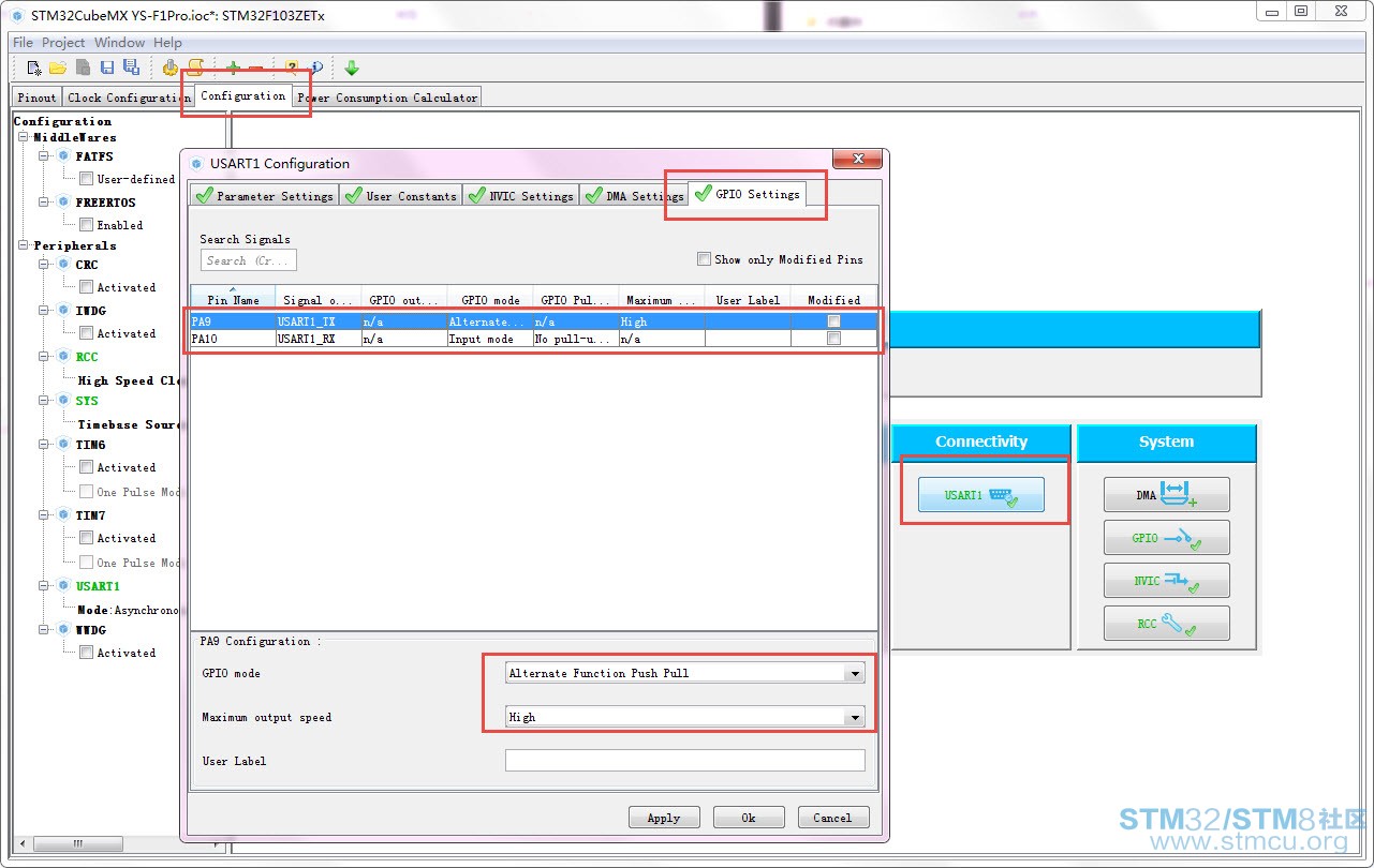

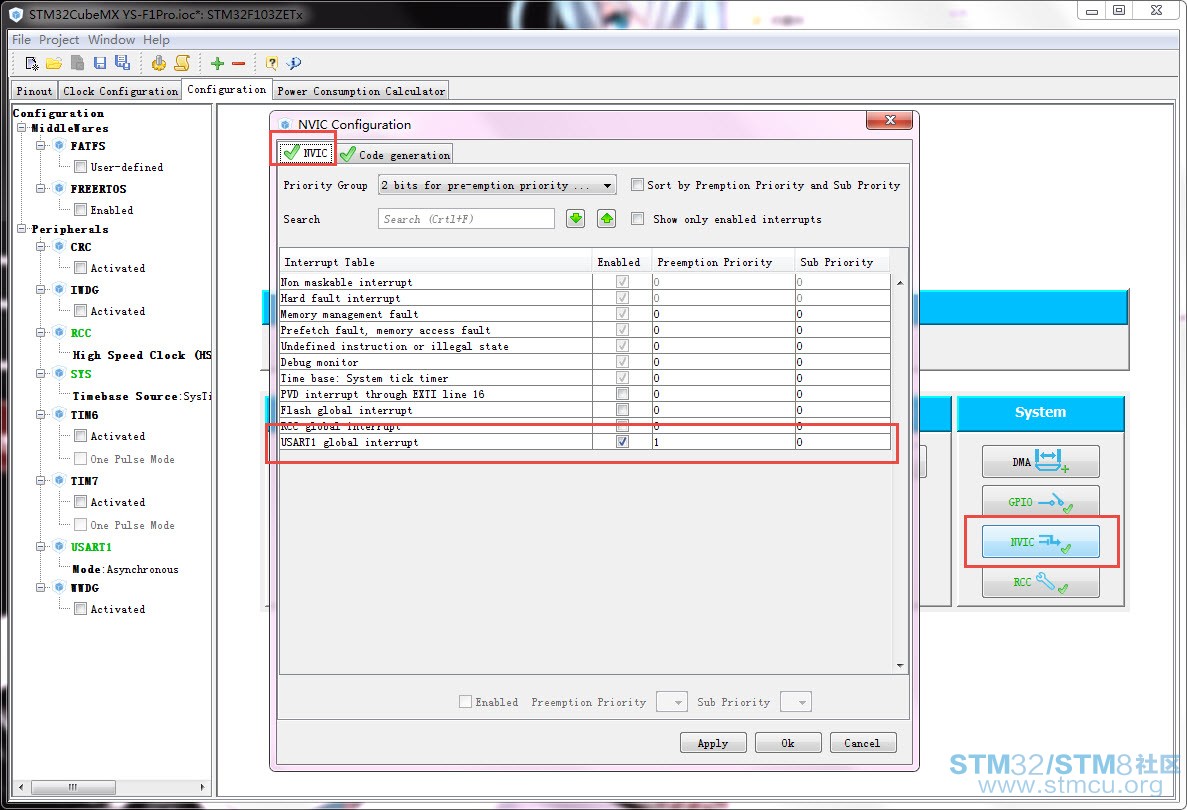

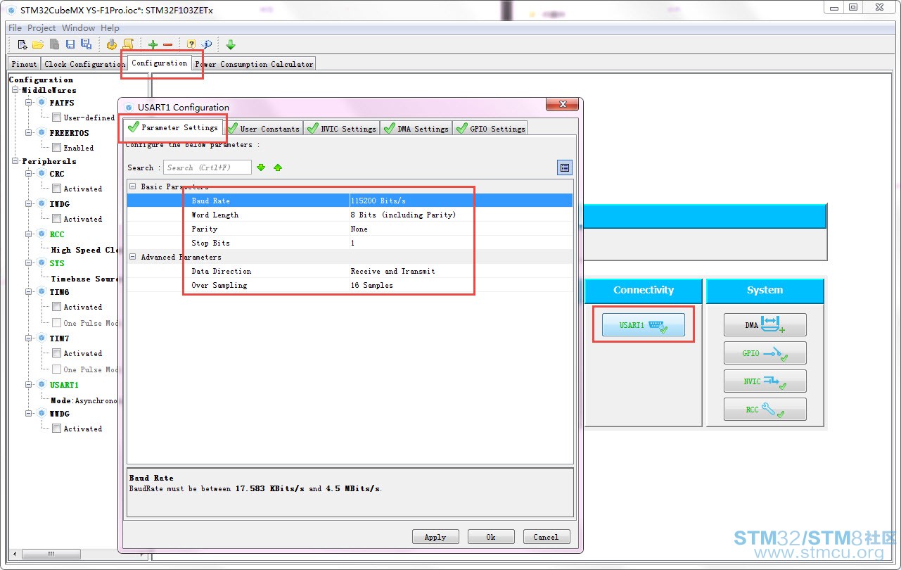

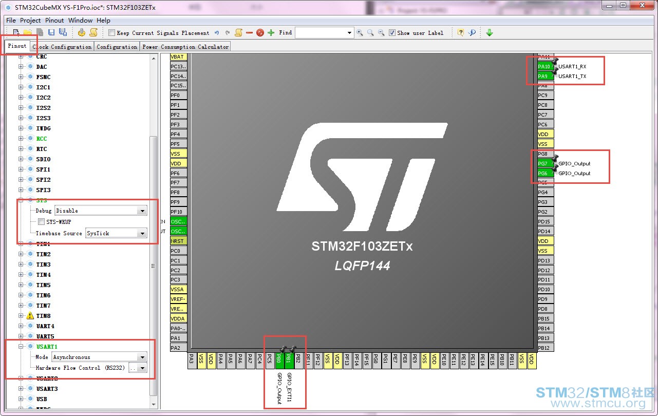

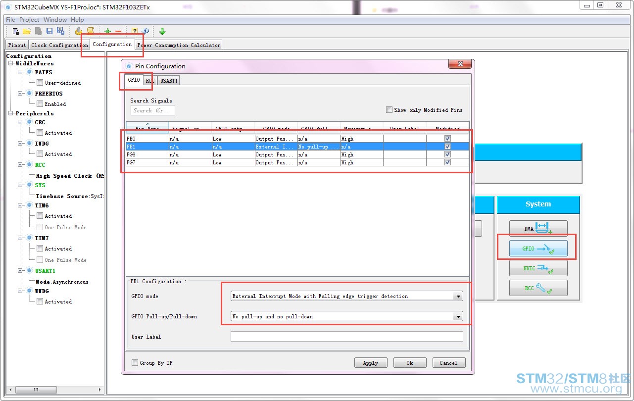

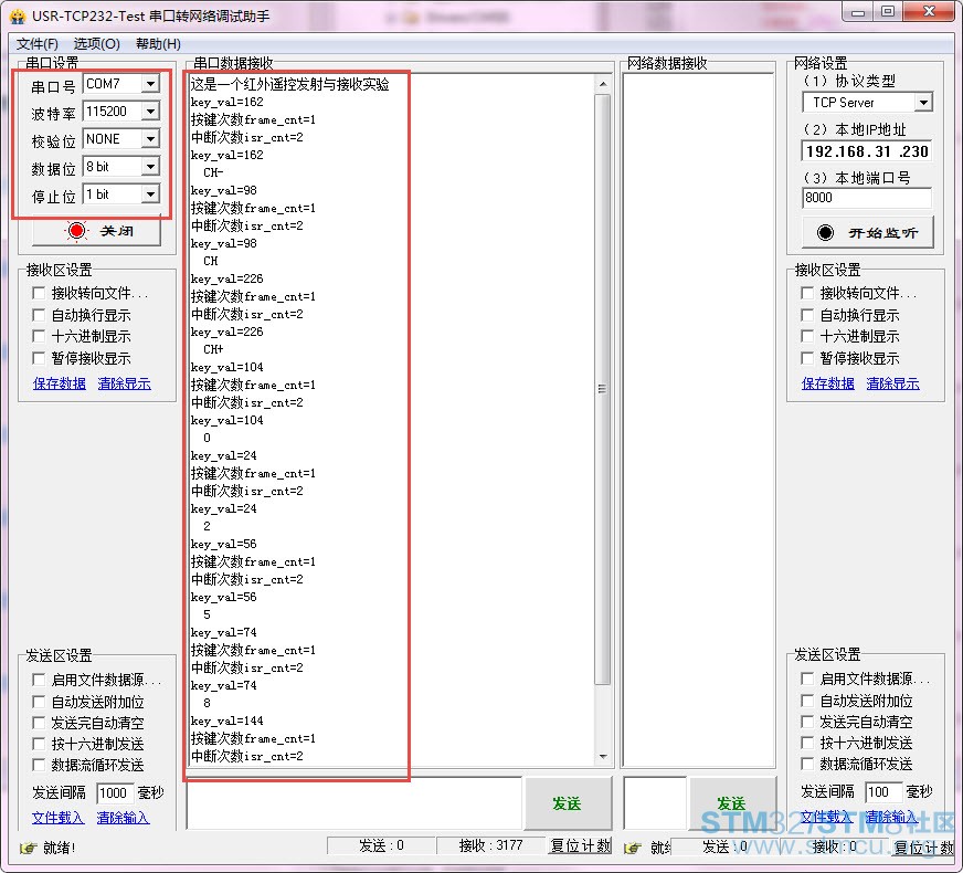

【3】操作及现象
  见红外接收管插入到开发板U10接口,使用开发板配套的MINI USB线连接到开发板标示
“调试串口”字样的MIMI USB接口(需要安装驱动),在电脑端打开串口调试助手工具,
设置参数为115200 8-N-1。下载完程序之后,在串口调试助手窗口可接收到信息,按下
遥控器按键(对着红外接收管),在串口调试助手可看到按键信息。
