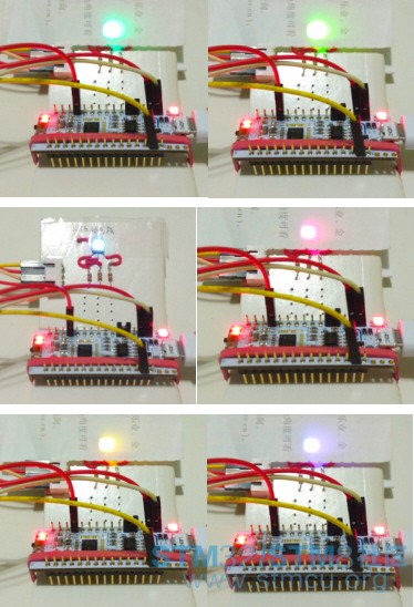

|     RGB_LED是一种有特色的器件,它将红绿蓝三种色彩集成在同一器件中,依赖这三基色可以组合出多种多样的色彩,那如何才能展示这种效果呢? 借助L432的多通道PWM输出功能可以轻松地实现这一功能,它只需一个RGB_LED、3个2K的限流电阻及少量导线即可。其显示效果如下图所示,程序只需将main()函数中的while(1){} 循环改为如下的程序就行了。 由于器件中的3个发光点并不在一点,所以色彩的混合效果不均匀,因此最好在该器件前附上一层纸来辅助混光。 色彩环变换效果图 复制代码色彩环变换效果程序:
  while (1)
                for(n=0;n<3;n++)        //  以三基色组合色彩
                  for(i=0;i<100;i++)      //  调节色彩的亮度
                    if(n==0)
                        sConfig.Pulse = (uint32_t) (PERIOD_VALUE*(100-i)/100);   // R
            HAL_TIM_PWM_ConfigChannel(&TimHandle, &sConfig, TIM_CHANNEL_2);
                        HAL_TIM_PWM_Start(&TimHandle, TIM_CHANNEL_2);
                        sConfig.Pulse = (uint32_t) (PERIOD_VALUE*i/100);        // G
            HAL_TIM_PWM_ConfigChannel(&TimHandle, &sConfig, TIM_CHANNEL_3);
                        HAL_TIM_PWM_Start(&TimHandle, TIM_CHANNEL_3);
                        sConfig.Pulse = (uint32_t) (PERIOD_VALUE*0);           // B
            HAL_TIM_PWM_ConfigChannel(&TimHandle, &sConfig, TIM_CHANNEL_1);
                        HAL_TIM_PWM_Start(&TimHandle, TIM_CHANNEL_1);
                        if(n==1)
                        sConfig.Pulse = (uint32_t) (PERIOD_VALUE*0);           // R
                        sConfig.Pulse = (uint32_t) (PERIOD_VALUE*(100-i)/100);   // G
                        sConfig.Pulse = (uint32_t) (PERIOD_VALUE*i/100);        // B
                        if(n==2)
                        sConfig.Pulse = (uint32_t) (PERIOD_VALUE*i/100);         // R
                        sConfig.Pulse = (uint32_t) (PERIOD_VALUE*0);            // G
                        sConfig.Pulse = (uint32_t) (PERIOD_VALUE*(100-i)/100);    // B
            //  延时处理
                        for(j=0;j<2000;j++)
                        for(k=0;k<2000;k++);
