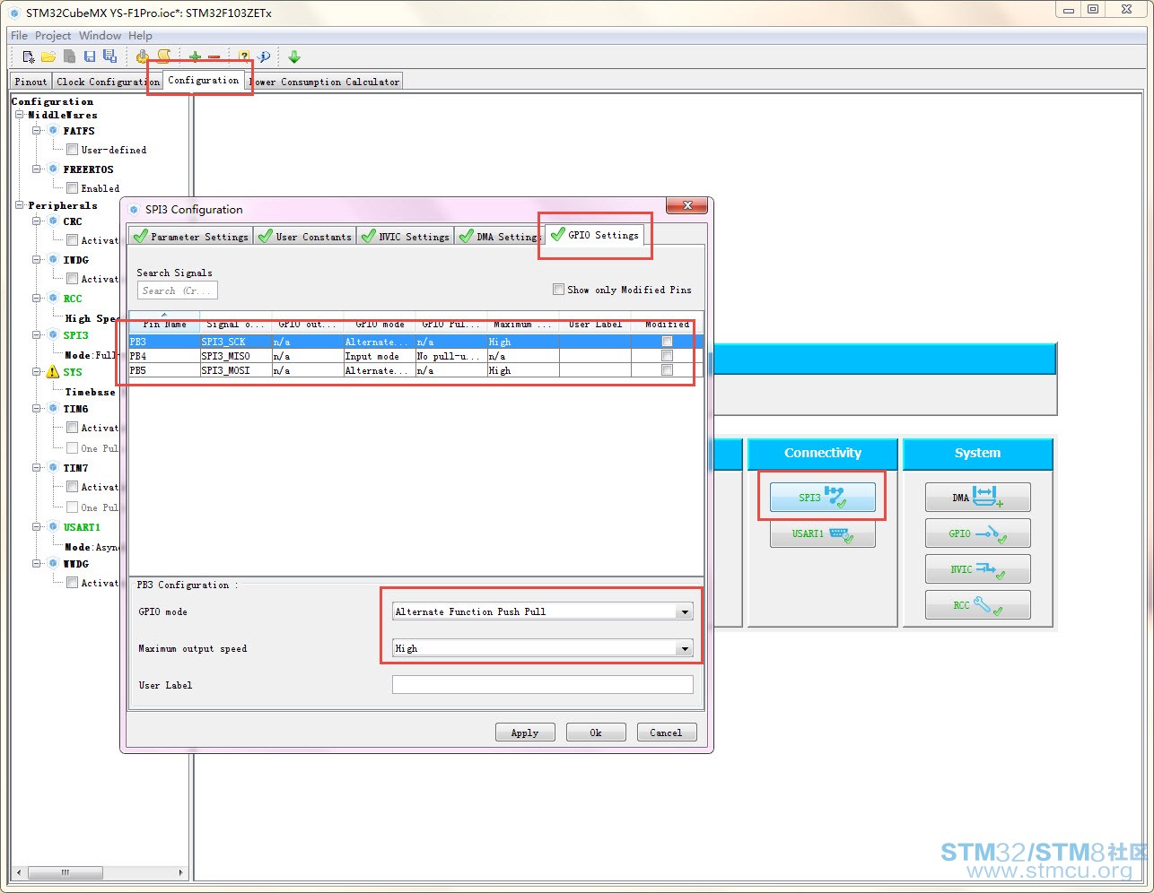

  57. /**
  58.   * 函数功能: SPI外设系统级初始化
  59.   * 输入参数: hspi:SPI句柄类型指针
  60.   * 返 回 值: 无
  61.   * 说    明: 该函数被HAL库内部调用
  62.   */
  63. void HAL_SPI_MspInit(SPI_HandleTypeDef* hspi)
  64. {
  65.   GPIO_InitTypeDef GPIO_InitStruct;
  66.   if(hspi->Instance==NRF24L01_SPIx)
  67.   {
  68.     /* SPI外设时钟使能 */
  69.     NRF24L01_SPIx_RCC_CLK_ENABLE();
  70.     /* GPIO外设时钟使能 */

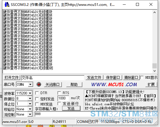

tryfly 回答时间:2018-10-19 08:26:46
已测试,根本不好使
haohao663 回答时间:2018-10-19 16:26:21
硬件问题吧,程序在我们板子上测试OK的。
