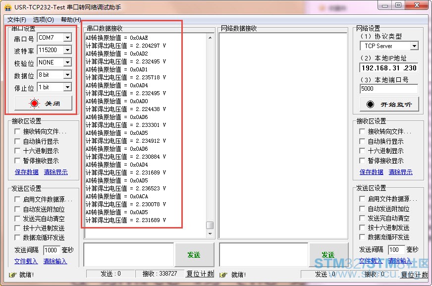

【3】操作及现象
    使用开发板配套的MINI USB线连接到开发板标示“调试串口”字样的MIMI USB接口,打开PC端
串口调试助手,设置参数为115200 8-NO-1。下载完程序之后,在串口调试助手窗口可看到光敏电阻
器引脚对应的ADC转换值和电压值,如果此时我们用黑布盖住光敏电阻可看到串口打印的值也有明显
变化。
