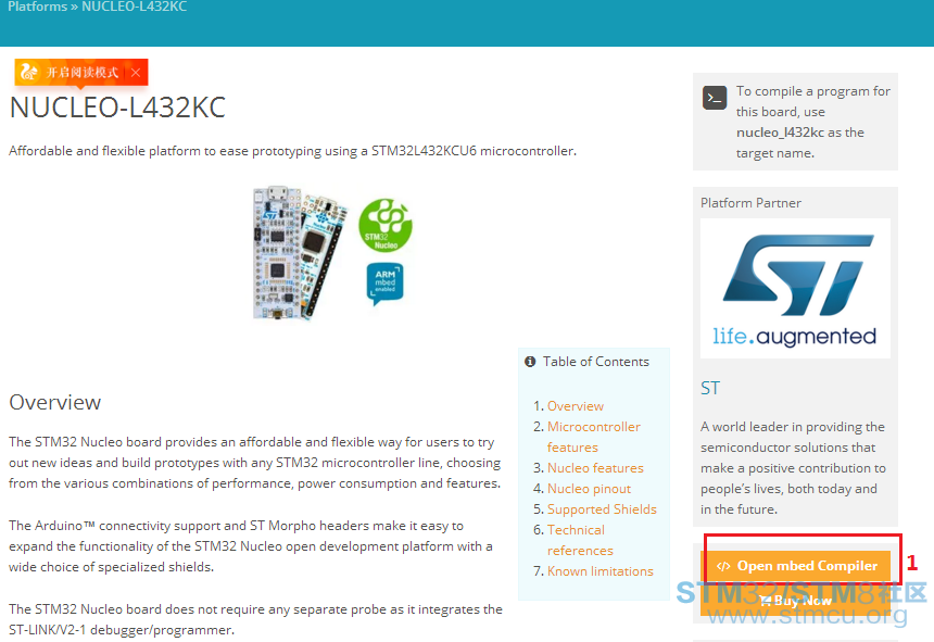

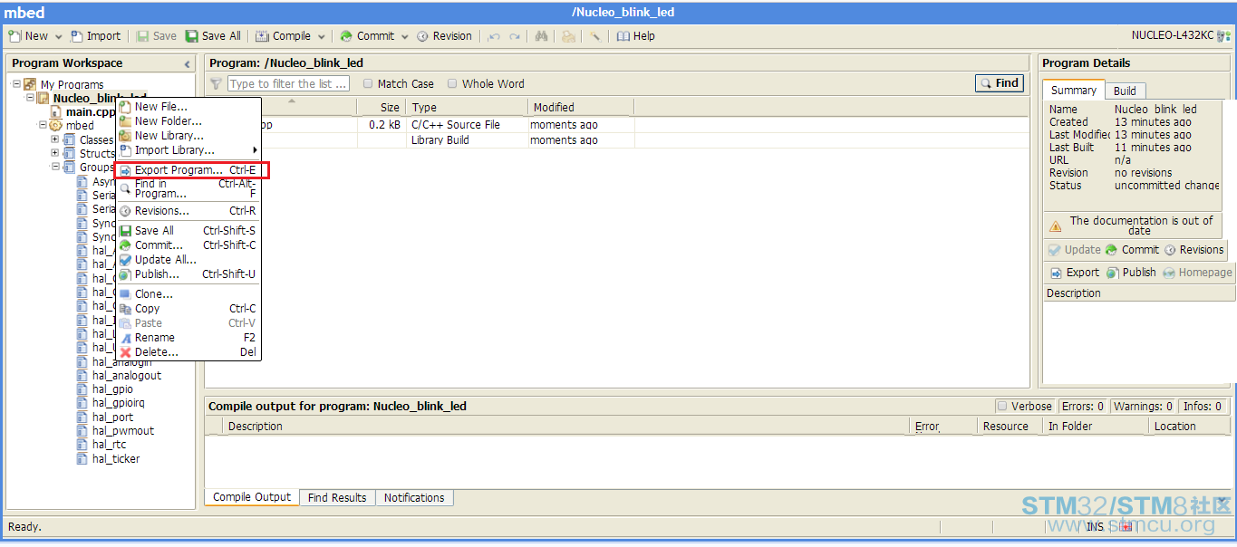

step1:打开在线IDE。

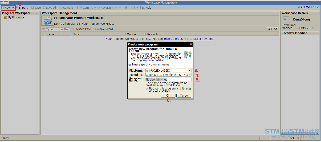

step2:点击新建工程。
step3:选择开发板平台,这里选择NUCLEO-L432KC。
step4:选择工程模板,有ADC、PWM、串口、LED等例程,这里选择简单的LED闪烁例程。
step5:编辑工程名,这里使用默认。
step6:点击OK即可生成工程。

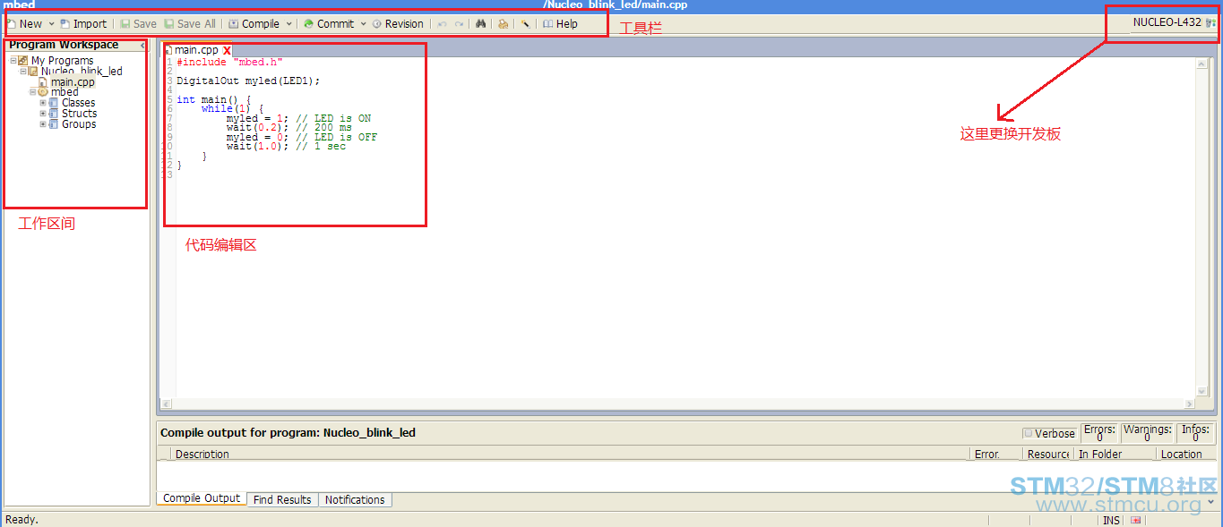

IDE界面十分简单,最上面是工具栏,有新建(New)、导入(Import)、编译(Compile)、发布(Commit)等命令按钮;左侧是工作区间,主要进行工程管理的基本操作,如删除,导入导出,重命名等;中间是代码编辑区,从代码来看和Ardiuo十分类似,完全屏蔽了底层硬件,
十分方便非专业人士使用;最右侧有常用的更换开发板的按钮。

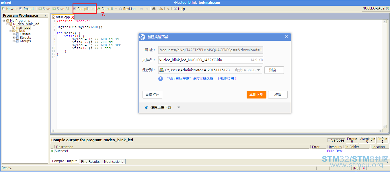

step7:代码编辑好后,点击编译,完成后会自动生成bin文件,下载即可,这里选择下载到桌面。

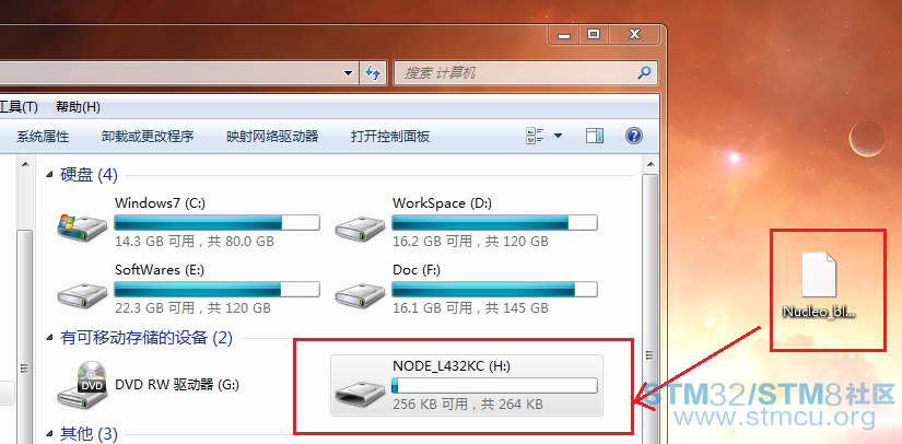

step8:使用USB线连接开发板和PC后,由于板载USB虚拟磁盘,因此可以看到可用大小为256KB的可移动磁盘,直接把刚刚下载好的bin文件拖拽到里面即可完成烧录。

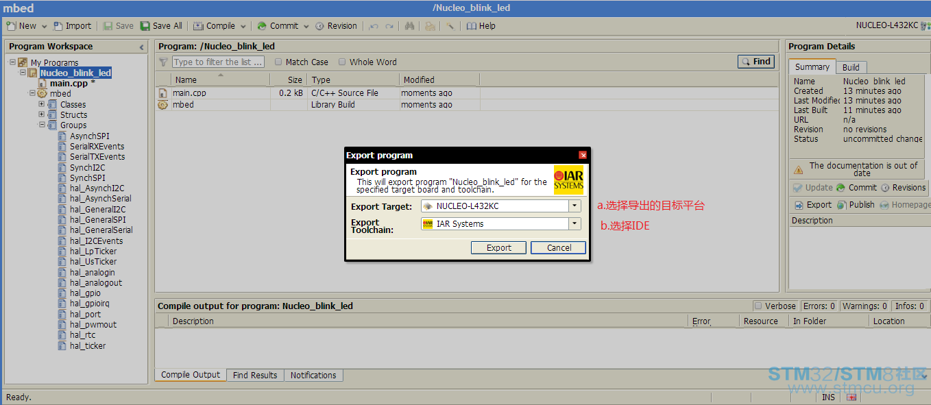

  此外,工程还可以导出,以便使用其他工具如IAR,Keil等进行开发。

请问楼主,这款芯片烧录程序就是通过直接拷贝到可移动磁盘就可以了吗?
不用其他烧录器,Jlink之类的?
Stm32McuLover 回答时间:2016-8-3 20:28:27
不用其他烧录器,Jlink之类的?
对的,板载仿真器
