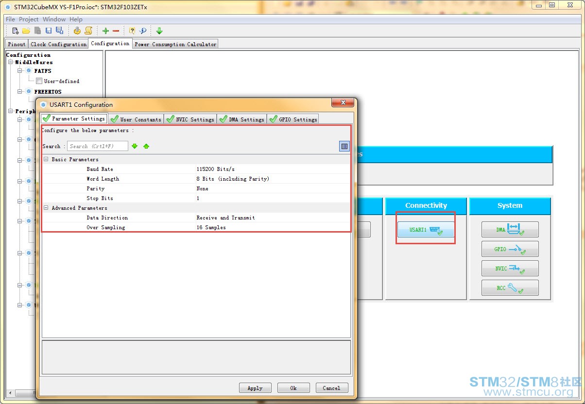

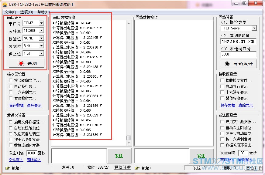

【3】操作及现象
    使用开发板配套的MINI USB线连接到开发板标示“调试串口”字样的MIMI USB接口,打开PC端
串口调试助手,设置参数为115200 8-NO-1。下载完程序之后,将模块的A0脚连接至开发板的PC2脚,
可观察到串口调试助手显示不同的电压数值。
