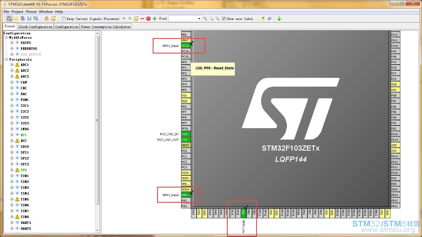

  通过按键来控制继电器的闭合与断开
【2】跳线帽情况
******* 为保证例程正常运行,必须插入以下跳线帽 **********
丝印编号     IO端口      目标功能引脚        出厂默认设置
【3】操作及现象
  使用开发板配套的MINI USB线连接到开发板标示“调试串口”字样的MIMI USB接口为开发板供电。

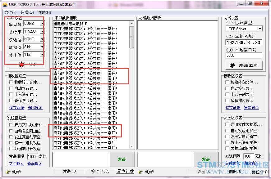

下载完程序之后,将继电器模块的INT脚接到PB0,按下KEY1,继电器闭合,按下KEY2,继电器断开。

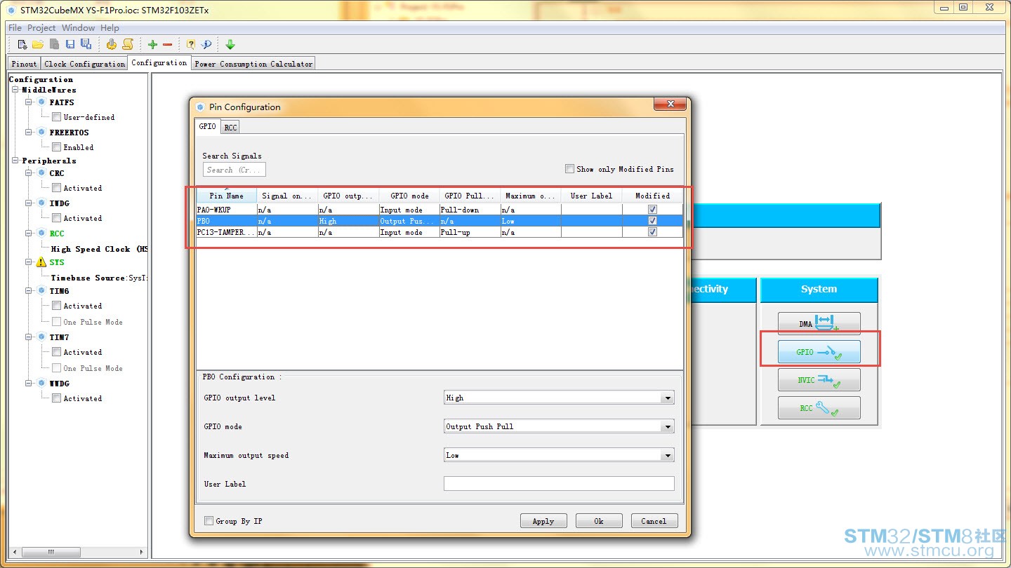

  31. void RELAY_GPIO_Init(void)
  32. {
  33.    /* 定义IO硬件初始化结构体变量 */
  34.   GPIO_InitTypeDef GPIO_InitStruct;
  35.
  36.     /* 使能(开启)继电器模块引脚对应IO端口时钟 */
  37.   RELAY_RCC_CLK_ENABLE();
  38.
  39.   /* 配置RELAY引脚输出电压 */
  40.   HAL_GPIO_WritePin(RELAY_GPIO, RELAY_GPIO_PIN, GPIO_PIN_RESET);
  41.   /* 设定RELAY对应引脚IO编号 */
  42.   GPIO_InitStruct.Pin = RELAY_GPIO_PIN;
  43.   /* 设定RELAY对应引脚IO为输出模式 */
  44.   GPIO_InitStruct.Mode = GPIO_MODE_OUTPUT_PP;
  45.   /* 设定RELAY对应引脚IO操作速度 */
  46.   GPIO_InitStruct.Speed = GPIO_SPEED_FREQ_LOW;
  47.   /* 初始化RELAY对应引脚IO */
  48.   HAL_GPIO_Init(RELAY_GPIO, &GPIO_InitStruct);

  21.   printf("继电器状态获取测试\n");
  22.
  23.   /* 无限循环 */
  24.   while (1)
  25.   {
  26.     /* 在无限循环中不断运行按键读取函数,这样当有按键按下就可以检测得出来,故名为扫描式按键查询 */
  27.     if(KEY1_StateRead()==KEY_DOWN)
  28.     {
  29.       RELAY_ON(); //输出高电平,继电器(公共端——常闭)
  30.     }
  31.     if(KEY2_StateRead()==KEY_DOWN)
  32.     {
  33.       RELAY_OFF();//输出低电平,继电器(公共端——常开)
  34.     }
  35.     if(RELAY_GetState(0)==RELAYState_OFF)
  36.       printf("当前继电器状态为:(公共端——常开)\n");
  37.     else
  38.       printf("当前继电器状态为:(公共端——常闭)\n");
  39.     HAL_Delay(100);
  40.   }
