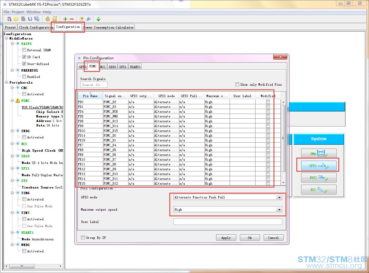

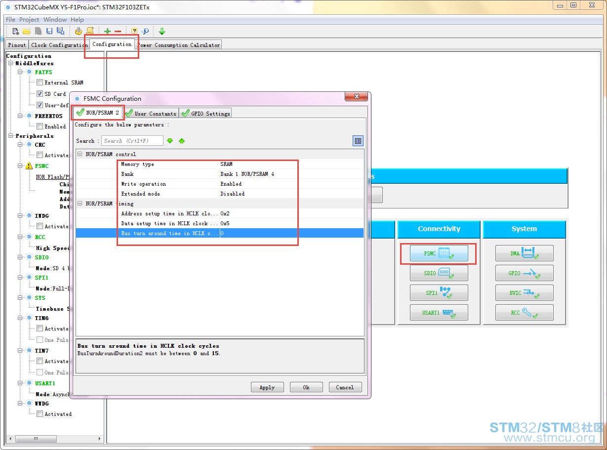

  FSMC:可变静态存储控制器,是STM32系列采用的一种新型的存储器扩展技术。一般可以用FSMC
接口与液晶驱动IC连接,实现数据交换。YS-F1Pro预留16bit的FSMC液晶接口,我们同时提供了
3.5寸TFT液晶模组供选购,该模组的液晶驱动IC型号为ILI9488。

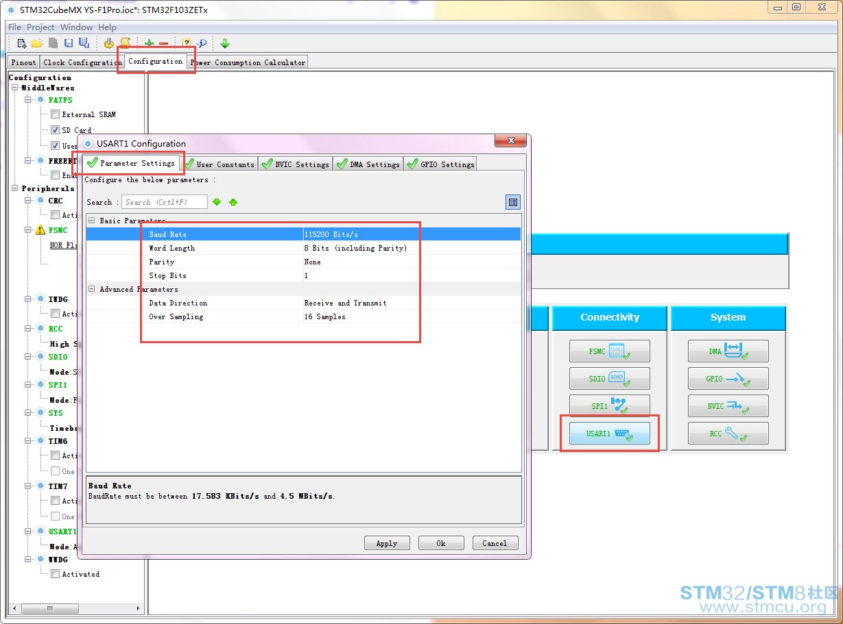

把3.5寸TFT液晶模组插入开发板中间液晶接口上,使用开发板配套的MINI USB线连接到开发板标
示“调试串口”字样的MIMI USB接口(需要安装驱动),在电脑端打开串口调试助手工具,设置参
数为115200 8-N-1。下载完程序之后,将人体红外感应模块OUT端接入PD3引脚,供电,通过检测是
否由人在周围,在LCD上显示
