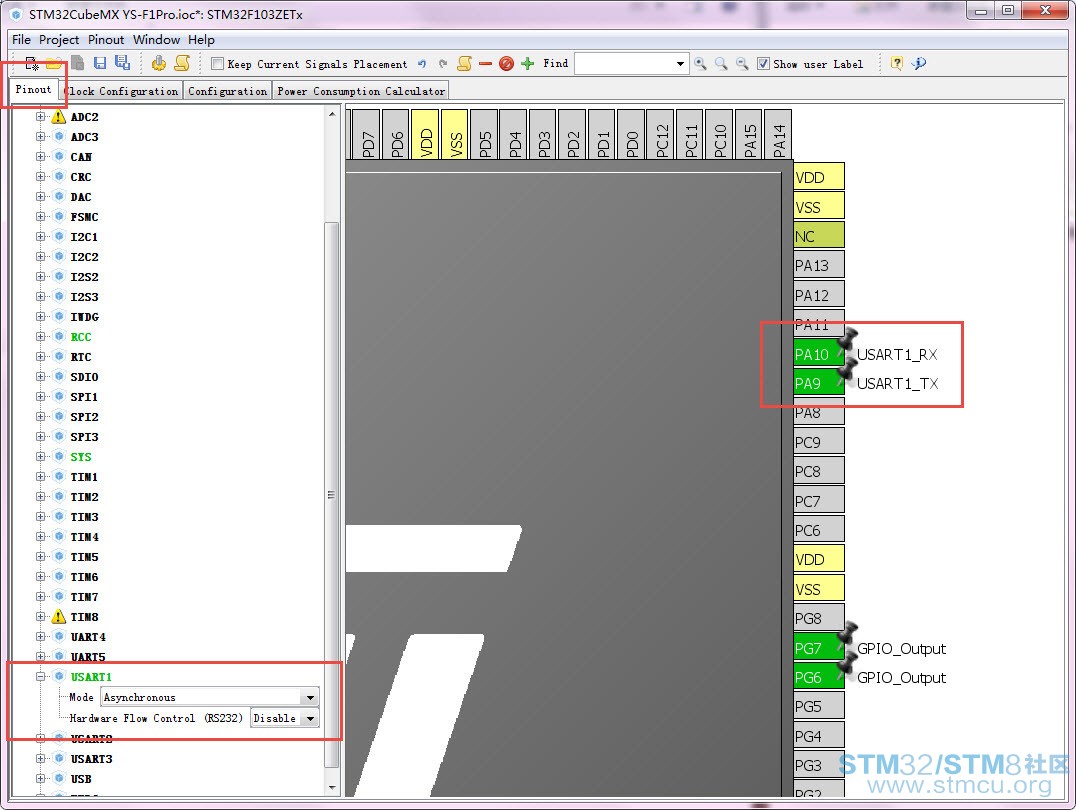

【1】例程简介
  HC05是一款高性能主从一体蓝牙串口模块,可以同各种带蓝牙功能的电脑、蓝牙主机、手机等智能
终端配置,默认比特率为38400,模块兼容5V或3.3V单片机系统,可以很方便的和自己的终端相连接
【2】跳线帽情况
******* 为保证例程正常运行,必须插入以下跳线帽 **********
丝印编号     IO端口      目标功能引脚        出厂默认设置
  JP1        PA10        TXD(CH340G)          已接入
  JP2        PA9         RXD(CH340G)          已接入
  CN10       PA2         RX(HC05)             已接入
  CN10       PA3         TX(HCO5)             已接入

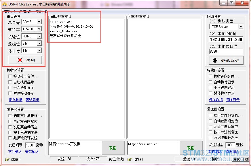

【3】操作及现象
    使用开发板配套的MINI USB线连接到开发板标示“调试串口”字样的MIMI USB接口(需要安
装驱动),在电脑端打开串口调试助手工具,设置参数为115200 8-N-1,下载程序,按下模块上
的按键。打开手机APP,搜索连接蓝牙模块,默认密码为:1234,连接后即可发送指令控制开发板
