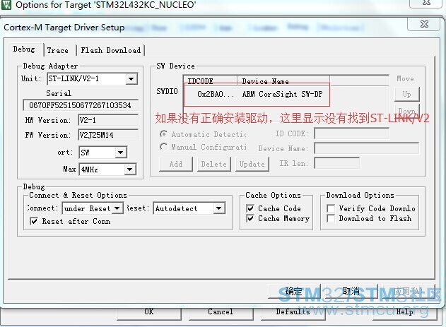

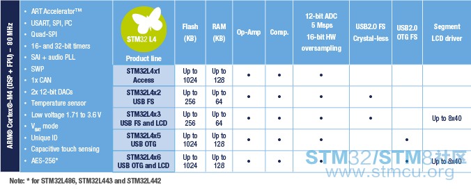

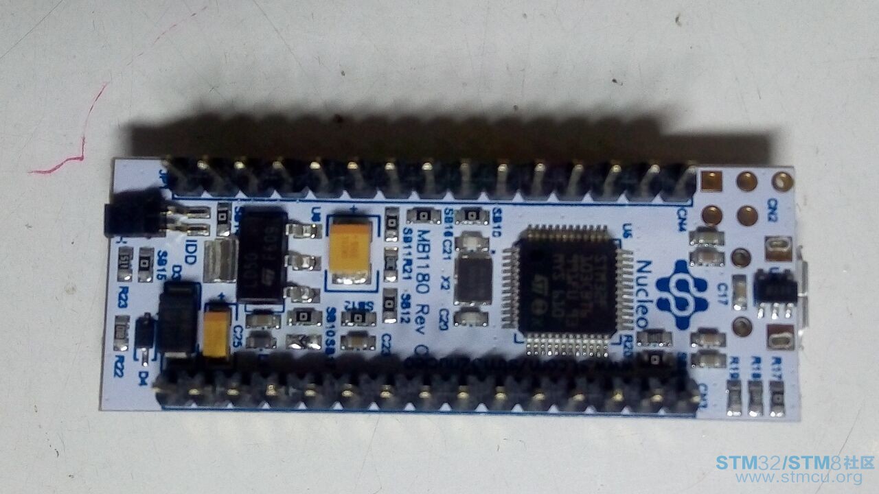

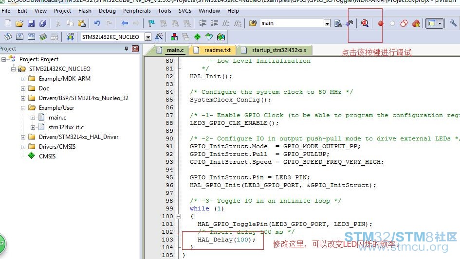

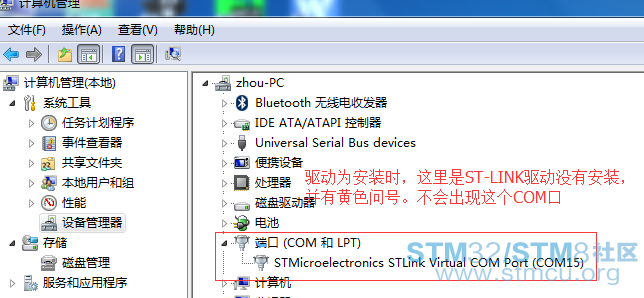

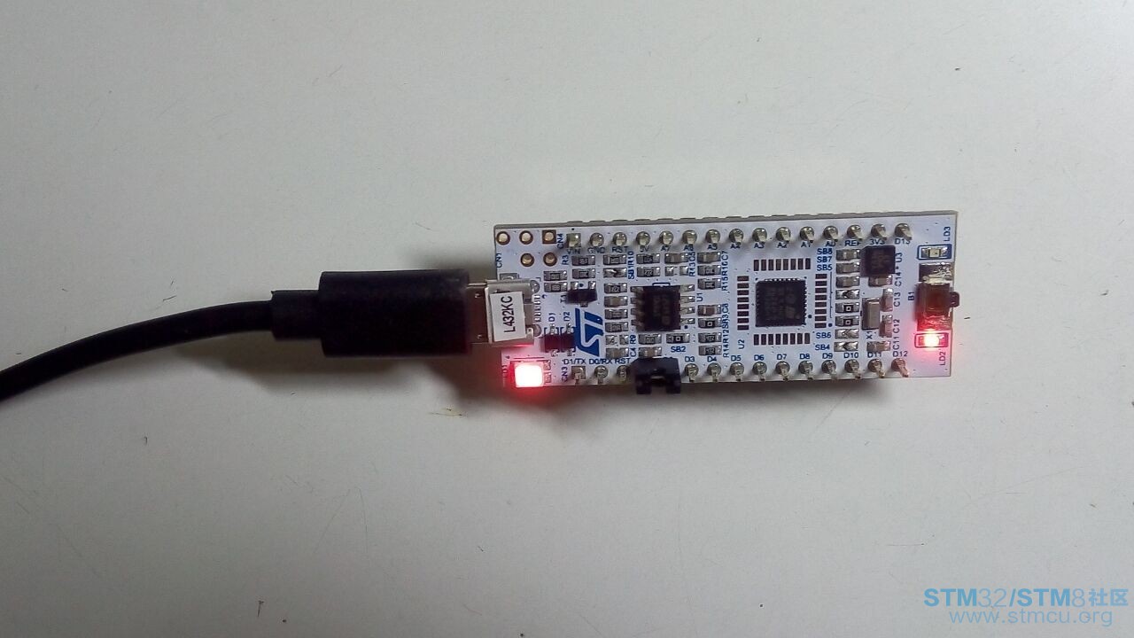

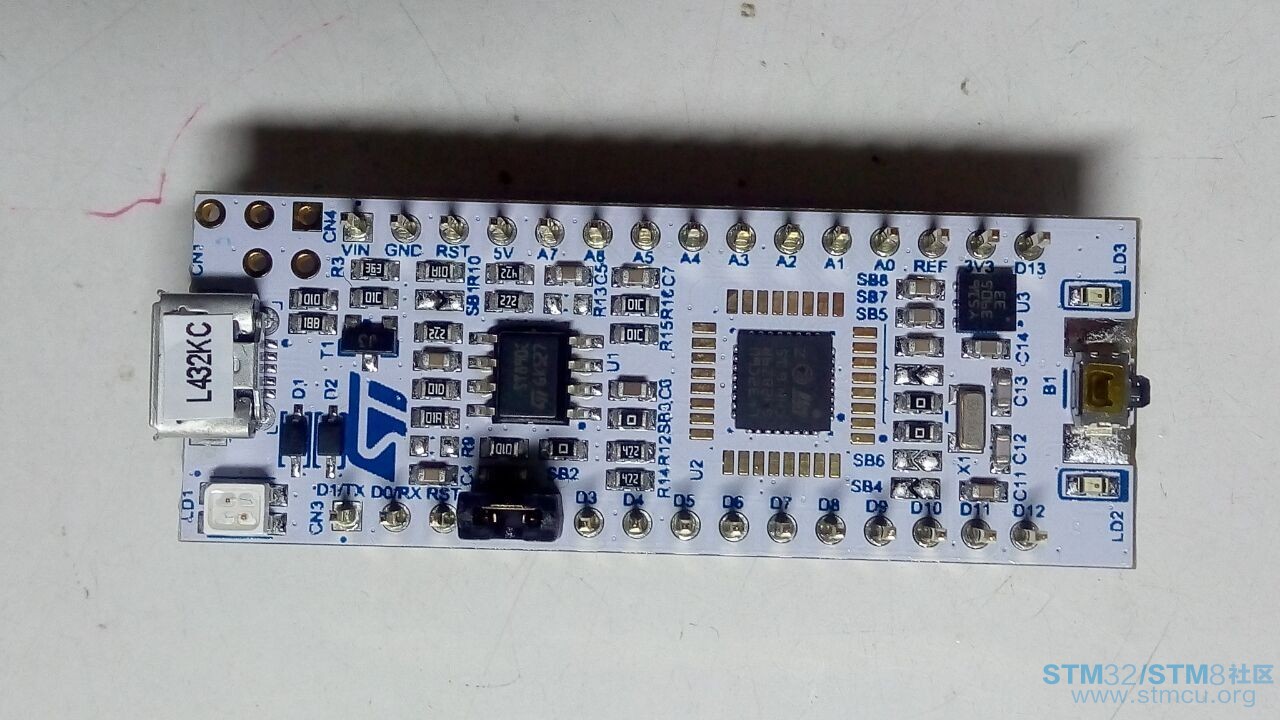

本帖最后由 beebird 于 2016-8-8 22:18 编辑 下午收到快递电话,火速取回!板子虽小,正反两面各有一枚stm32的芯片。看介绍stm32L432KC功能挺强,属于STM32L4x2(USB Device),但体积较小,功耗低,应该比较适合做手持设备。 ![]() ![]() ![]() ![]() 在ST官网http://www.st.com/content/st_com ... C-t=keywords-page=1找到部分学习资料,看了OnLine IDE的使用。貌似OnLine IDE中些可参考的源码,接下来可能体验一下OnLine IDE。貌似例程、参考资料不是很多,后面哪位兄弟有能共享下啊,我也找找。 /************************************************************* 2016.8.8使用记录 **************************************************************/ GPIO_IOToggle测试 1.测试过程 (1)安装keil mdk并安装STM32L432的驱动包 (2)安装ST-Link USB驱动 (3)下载测试例程,编译运行 ![]() 此时,开发板上的绿色LED开始根据程序设定的频率进行闪烁了。 2.测试过程中碰到问题是,由于以前没有安装ST-Link的驱动,因此会出现以下问题,问题截图如下: ![]() ![]() 在官网上找了相关驱动并不能安装,不知道其他人是否可以安装。于是在百度上找了其他的驱动,安装后驱动问题解决。驱动下载地址为http://download.csdn.net/detail/musfeng/8444819。 |
