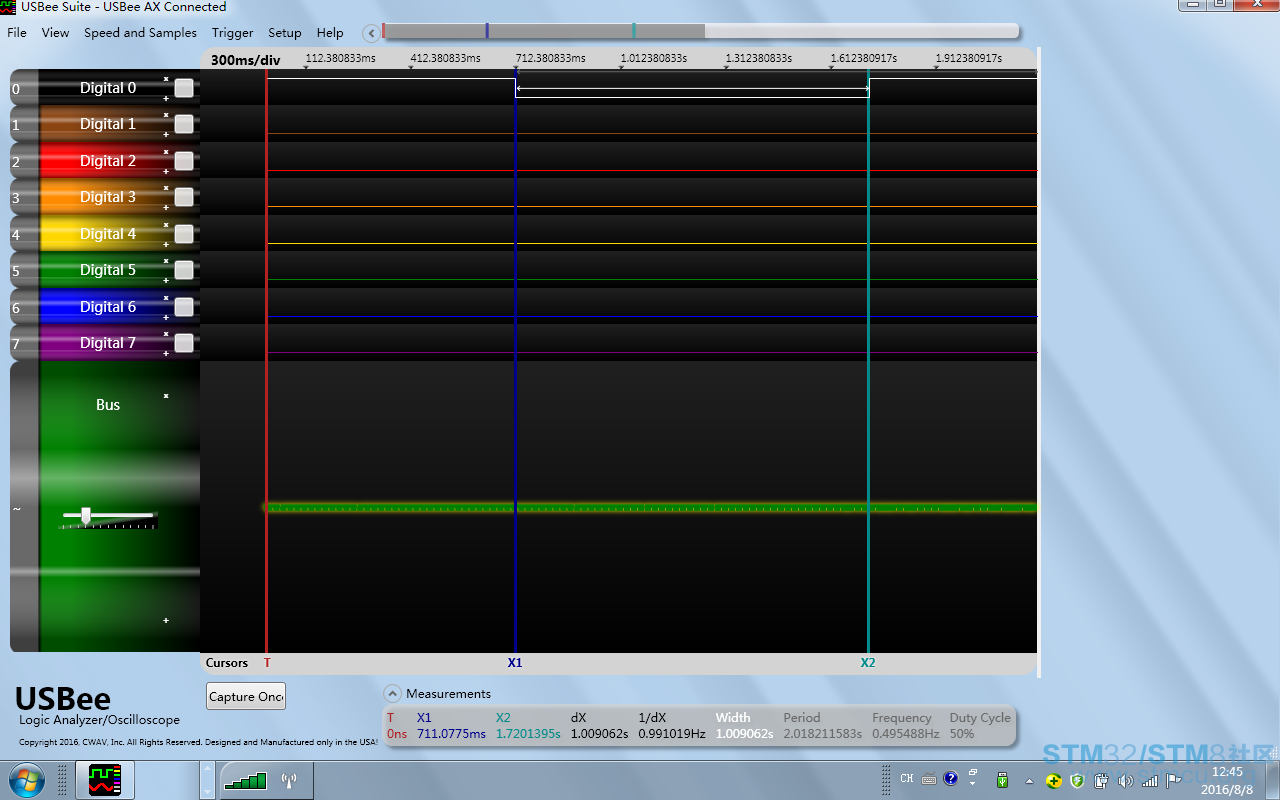

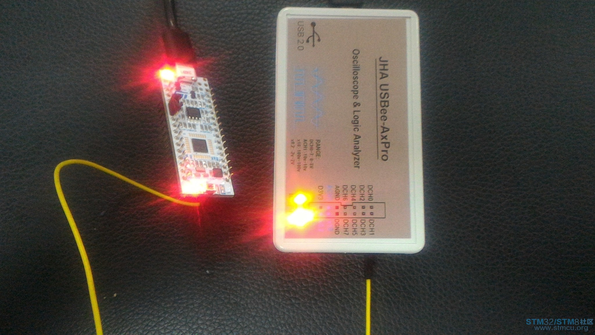

     收到这么小的nucleo开发板觉得很新奇,如此轻巧便于携带和安装.拆开包装通上usb电缆之后,打开虚拟u盘中的htm文件从页面上下载好stlink驱动后就可以正常的玩耍开发板,板载ld3绿色led灯开始周期性的闪烁。在ST官网下载mb1180.pdf文件查看电路板原理图。LD3上端为pb3对应丝印上D13引脚。使用杜邦线接入axpro后采集PB3的信号,发现闪烁周期为1s。等闲时再做发热量与功耗的测试。

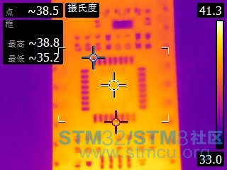

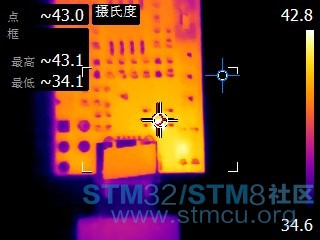

     补上发热量测试与热成像图,nucleo发热量最高的竟然是d1,d2两个二极管,不知道他们寿命如何。在环境温度35度时测L4芯片的发热量令人满意运行半小时只有3-5度温升。
引脚时序
引脚时序
axpro
axpro
L4芯片温度
L4芯片温度
二极管温度
二极管温度
