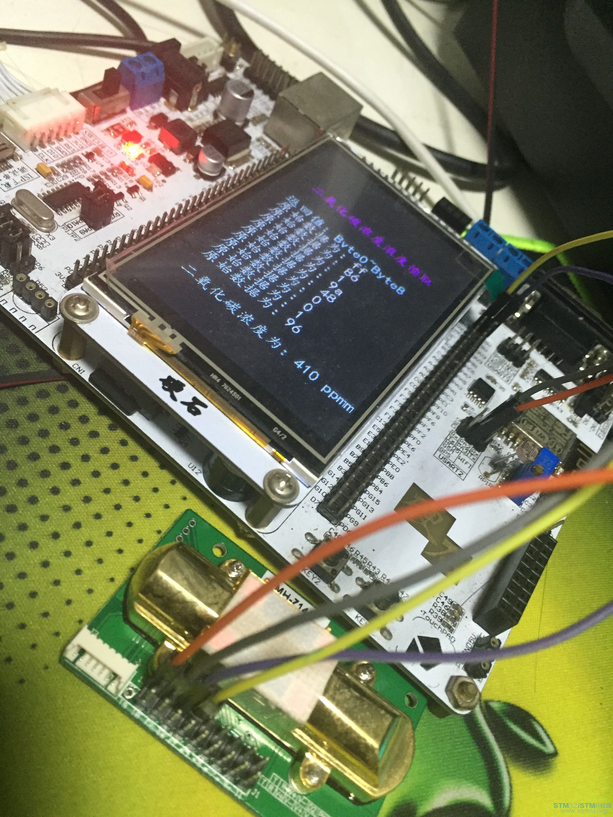

【3】操作及现象
把3.5寸TFT液晶模组插入开发板中间液晶接口上,使用开发板配套的MINI USB线连接到开发
板标示“调试串口”字样的MIMI USB接口(需要安装驱动),在电脑端打开串口调试助手工
具,设置参数为115200 8-N-1。下载完程序之后,将MH-Z14A模块的串口输出接入USART2的两
个引脚,可以观察到LCD上显示原始9个字节数据和计算得出的二氧化碳浓度值。
