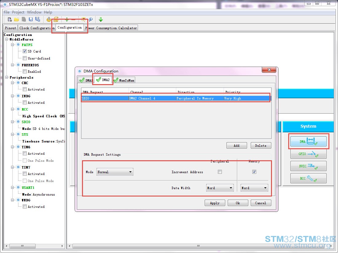

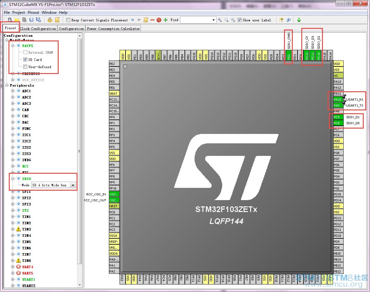

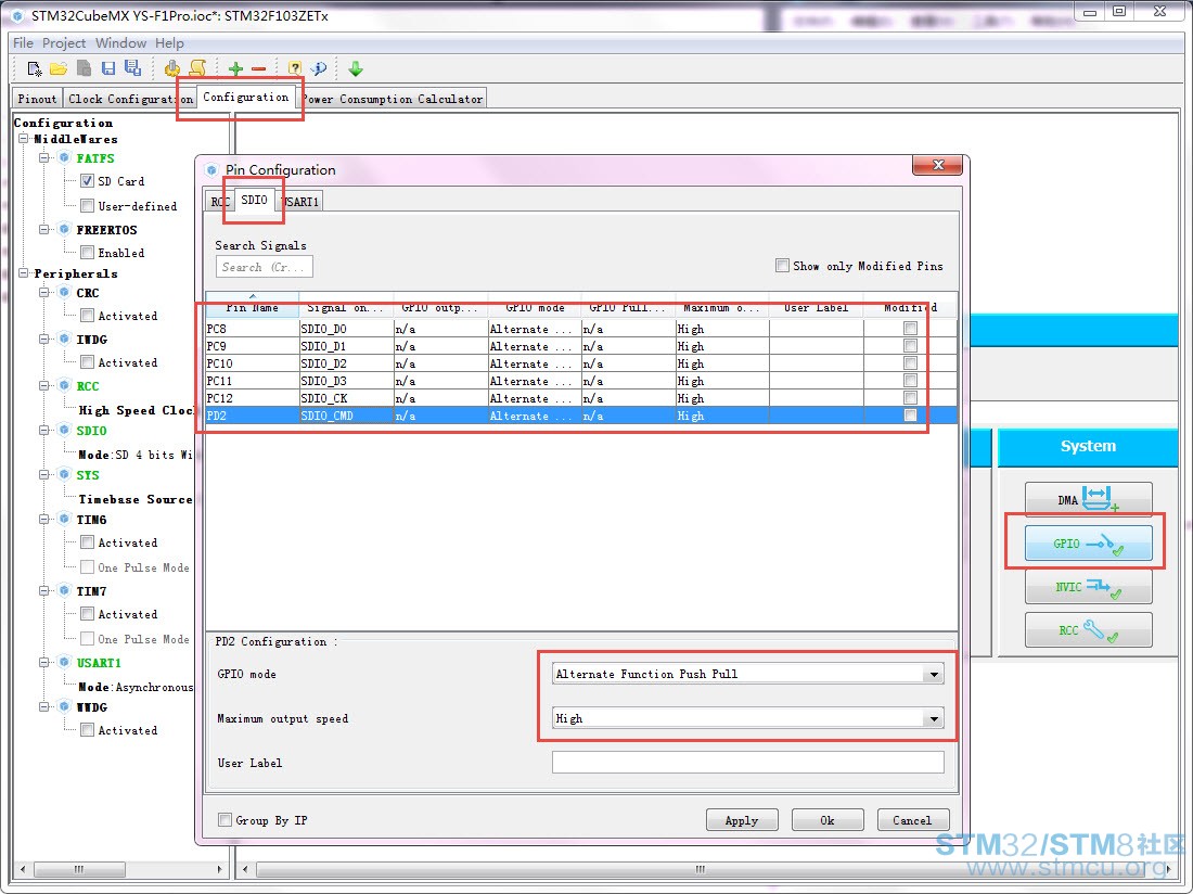

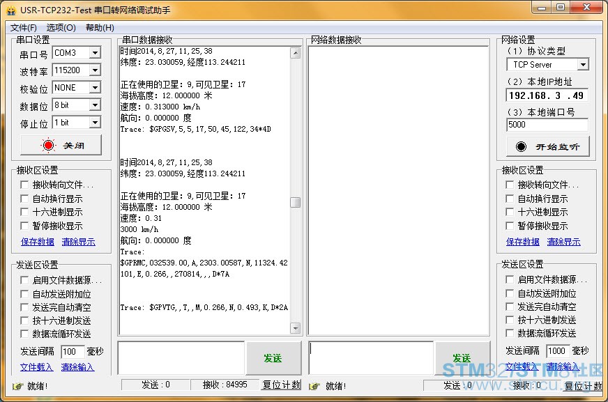

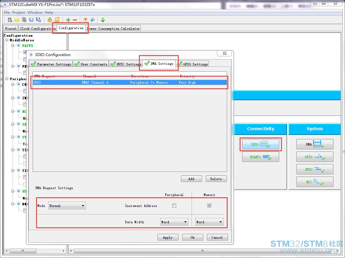

【3】操作及现象
  将一张小于32G大小的Micro SD卡插入到开发板上的SD卡槽内,使用开发板配套的MINI USB线连
接到开发板标示“调试串口”字样的MIMI USB接口(需要安装驱动),在电脑端打开串口调试助手
工具,设置参数为115200 8-N-1。将工程文件中的相关文件拉到SD卡。下载完程序之后,在串口调
试助手窗口可接收到信息。
