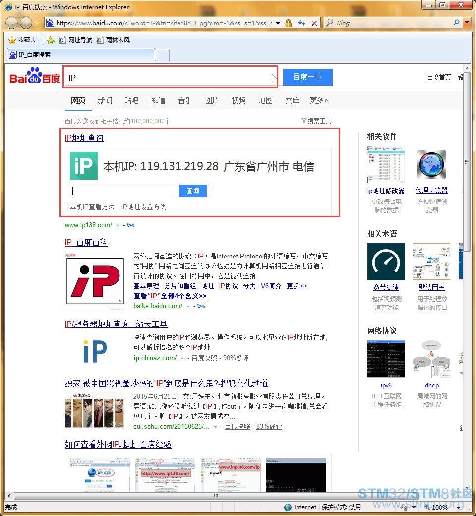

  CN10       PA2         RX(HC05)             已接入
  CN10       PA3         TX(HCO5)             已接入

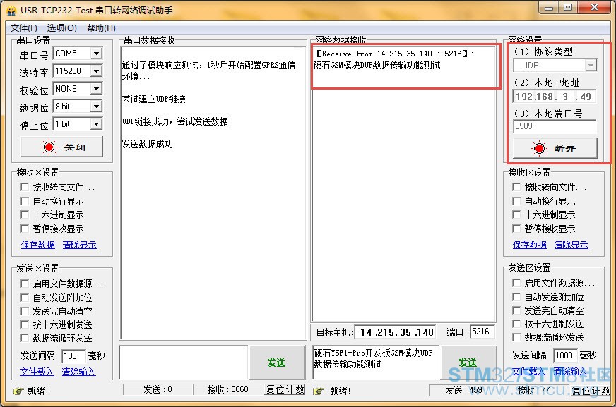

【3】操作及现象
    使用开发板配套的MINI USB线连接到开发板标示“调试串口”字样的MIMI USB接口(需要安
装驱动),在电脑端打开串口调试助手工具,设置参数为115200 8-N-1,将GSM模块装入SIM卡,接好线
按照我们工程中提供的步骤,一步步来,可以实现利用GSM模块的GPRS和电脑端进行网络通讯。

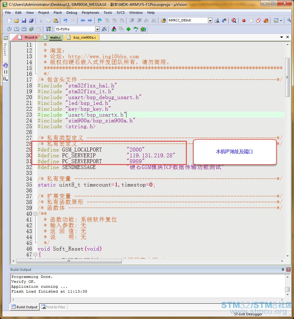

  26. /* 私有类型定义 --------------------------------------------------------------*/
  27. /* 私有宏定义 ----------------------------------------------------------------*/
  28. #define GSM_LOCALPORT                  "2000"
  29. #define        PC_SERVERIP                     "119.131.219.28"
  30. #define        PC_SERVERPORT                   "8989"
  31. #define SENDMESSAGE              "硬石GSM模块UDP数据传输功能测试"
  32. /* 私有变量 ------------------------------------------------------------------*/
