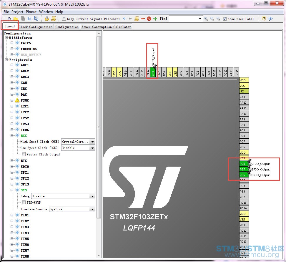

【2】跳线帽情况
******* 为保证例程正常运行,必须拔掉以下跳线帽 **********
丝印编号     IO端口      目标功能引脚        出厂默认设置
  JP4        PG6           LED2               已接入           本例程需要拔掉
  JP5        PG7           LED3               已接入           本例程需要拔掉
【3】操作及现象
  将28BYJ-48步进电机插入到YS-F1Pro开发板上的CN18接口上。使用12V 2A适配器接在开
发板的DC接口为开发板供电。下载程序,待程序正常运行后步进电机不断旋转。

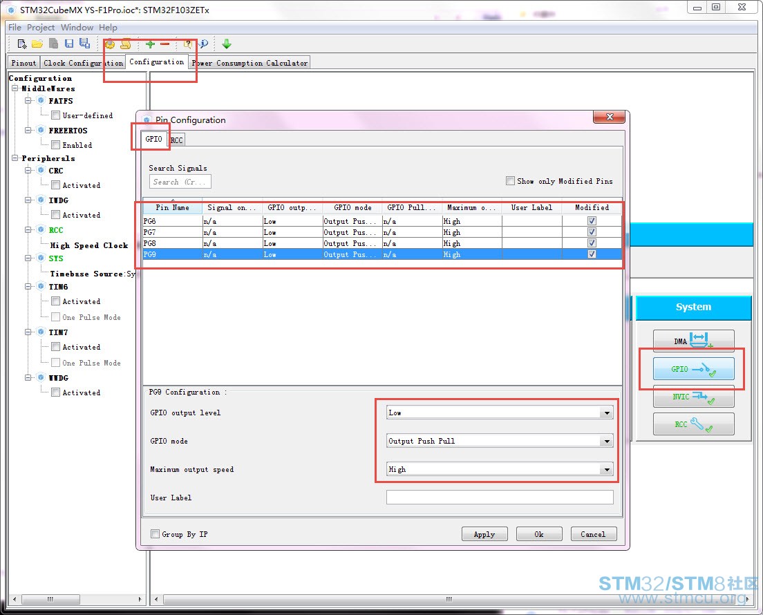

  1. /**
  2.   ******************************************************************************
  3.   * 文件名程: bsp_28BYJ48.c
  4.   * 作    者: 硬石嵌入式开发团队
  5.   * 版    本: V1.0
  6.   * 编写日期: 2015-10-04
  7.   * 功    能: 步进电机底层驱动(ULN2003)程序
  8.   ******************************************************************************
  9.   * 说明:
  10.   * 本例程配套硬石stm32开发板YS-F1Pro使用。
  11.   *
  12.   * 淘宝:
  13.   * 论坛:http://www.ing10bbs.com
  14.   * 版权归硬石嵌入式开发团队所有,请勿商用。
  15.   ******************************************************************************
  16.   */
  17. /* 包含头文件 ----------------------------------------------------------------*/
  18. #include "StepMotor/bsp_uln2003.h"
  19. /* 私有类型定义 --------------------------------------------------------------*/
  20. /* 私有宏定义 ----------------------------------------------------------------*/
  21. /* 私有变量 ------------------------------------------------------------------*/
  22. /* 扩展变量 ------------------------------------------------------------------*/
  23. /* 私有函数原形 --------------------------------------------------------------*/
  24. /* 函数体 --------------------------------------------------------------------*/
  25. /**
  26.   * 函数功能: 板载ULN2003 IO引脚初始化.
  27.   * 输入参数: 无
  28.   * 返 回 值: 无
  29.   * 说    明:无
  30.   */
  31. void ULN2003_GPIO_Init(void)
  32. {
  33.    /* 定义IO硬件初始化结构体变量 */
  34.   GPIO_InitTypeDef GPIO_InitStruct;
  35.
  36.         /* 使能(开启)端口时钟 */
  37.   ULN2003_RCC_CLK_ENABLE();
  38.
  39.   HAL_GPIO_WritePin(ULN2003_GPIO_PORT,ULN2003_GPIO_PIN,GPIO_PIN_RESET);
  40.
  41.   /* 设定引脚IO编号 */
  42.   GPIO_InitStruct.Pin = ULN2003_GPIO_PIN;
  43.   /* 设定引脚IO为输出模式 */
  44.   GPIO_InitStruct.Mode = GPIO_MODE_OUTPUT_PP;
  45.   /* 设定引脚IO操作速度 */
  46.   GPIO_InitStruct.Speed = GPIO_SPEED_FREQ_HIGH;
  47.   /* 初始化引脚IO */
  48.   HAL_GPIO_Init(ULN2003_GPIO_PORT, &GPIO_InitStruct);
  49. }
  50. /******************* (C) COPYRIGHT 2015-2020 硬石嵌入式开发团队 *****END OF FILE****/
