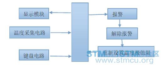

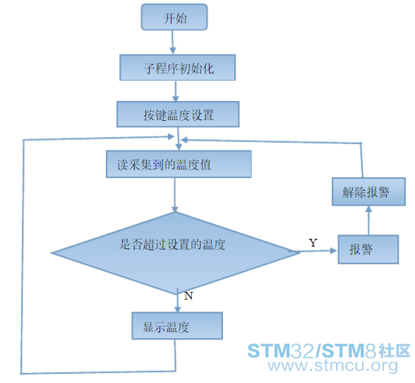

本系统使用较高的智能化设计,无需手动对系统进行各种参数的设定,一旦进入系 STM32F103ZE 显示模块 报警 键盘电路 温度采集电路 重新设置温度极值限解除报警 8 统开启界面,系统将会自动对电路的各个功能模块进行自检,如果各个模块正常,将自动进入监测界面,如果检测到系统的部分问题不正常,将会在显示界面上显示出来,便于处理。进入监测画面以后,系统会以默认的初始值进行监测,如果被监测对象有特殊的需要,可以在监测界面下使用按键输入系统,对监测的参数进行修改,达到监测所需合适的要求。

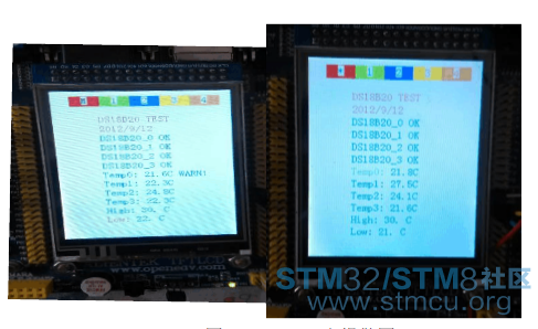

由上图可以看出,系统通过对所有功能模块的自检后,系统对模块的信息显示出来。整个系统共有四路温度检测,Temp0,Temp1,Temp2,Temp3。上图还给出了温度上下限报警 27 温度。
图5.3 下限温度报警图
设置温度上下限时对应的极值表示会显示不同颜色,此时可以看到我在设置低温报警温度。当我把温度下限值通过按键设置为22°C时,从上图可以看出第0路温度已经超出了下限报警温度,此时显示屏上看到”WARN!”警告,蜂鸣器会发出报警信号,同时下方的绿灯会亮起,实际应用中,这个报警提示我们外界温度与我们预想的温度不符,所以要采取措施解除报警,直到报警解除后,此时警告信息自动消失,并且绿灯会自动灭了,系统再次进行温度测量。

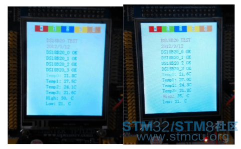

上面左图是第2路温度每一分半钟显示的温度折线图,右图是第1路温度折线图。它们是随着采集到的温度不断变化的,每采集到三个温度值再取其平均值而来的。图中两条虚线代表的是报警温度值,因此可以很直观的看出温度变化。
图5.5 按键选择作用图 本设计有四个按键,每个按键的功能不同,上面由图可以看到Temp0的显示颜色不一样,这就是按键的功能,它提示我们此时查看的是第1路温度值。右图看到高温报警温度颜色不一样,代表此时我们在通过按键重新设置高温报警温度。
