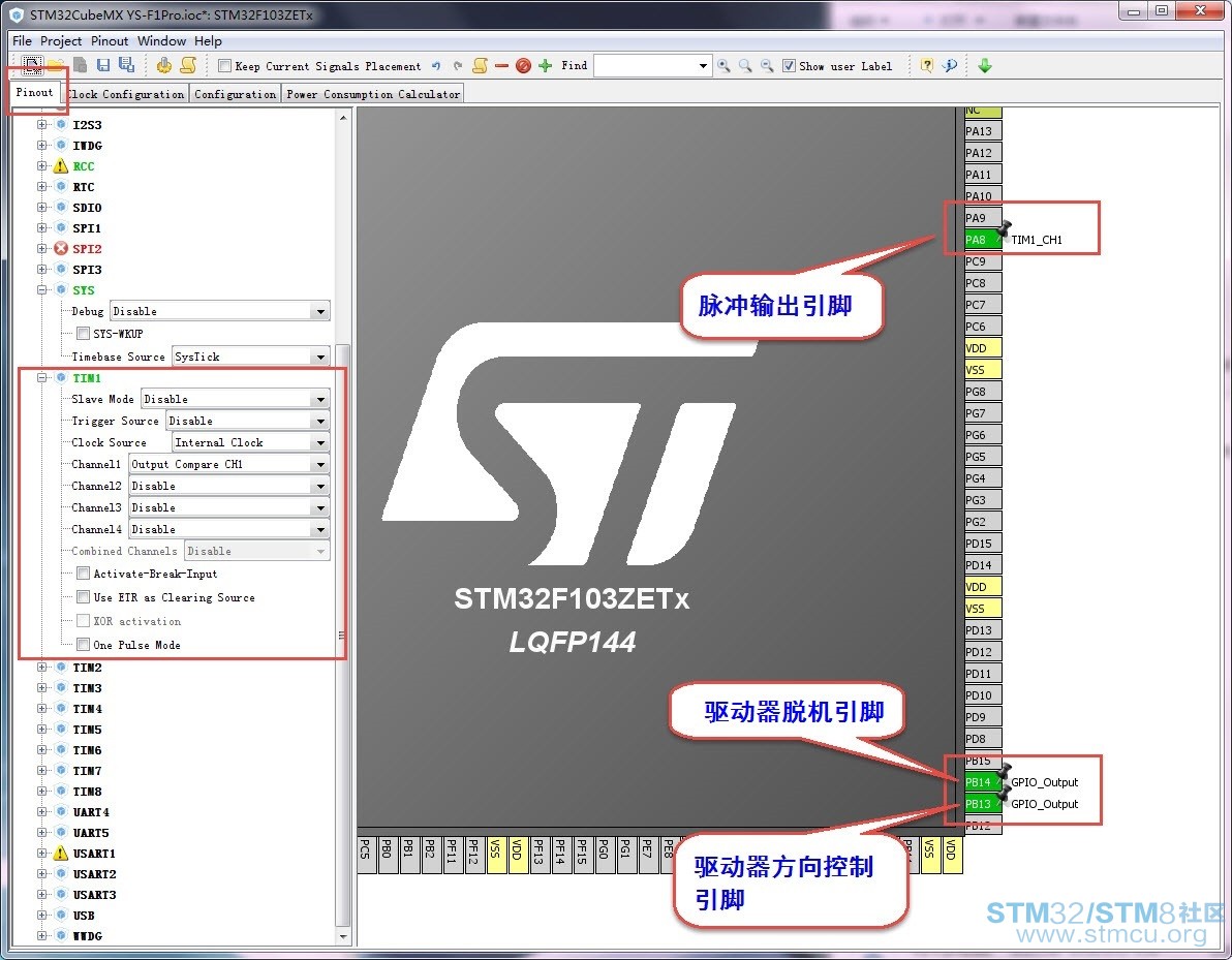

  7. static void STEPMOTOR_GPIO_Init(void)
  8. {
  9.   GPIO_InitTypeDef GPIO_InitStruct;
  10.
  11.   /* 引脚端口时钟使能 */
  12.   STEPMOTOR_TIM_GPIO_CLK_ENABLE();
  13.   STEPMOTOR_DIR_GPIO_CLK_ENABLE();
  14.   STEPMOTOR_ENA_GPIO_CLK_ENABLE();

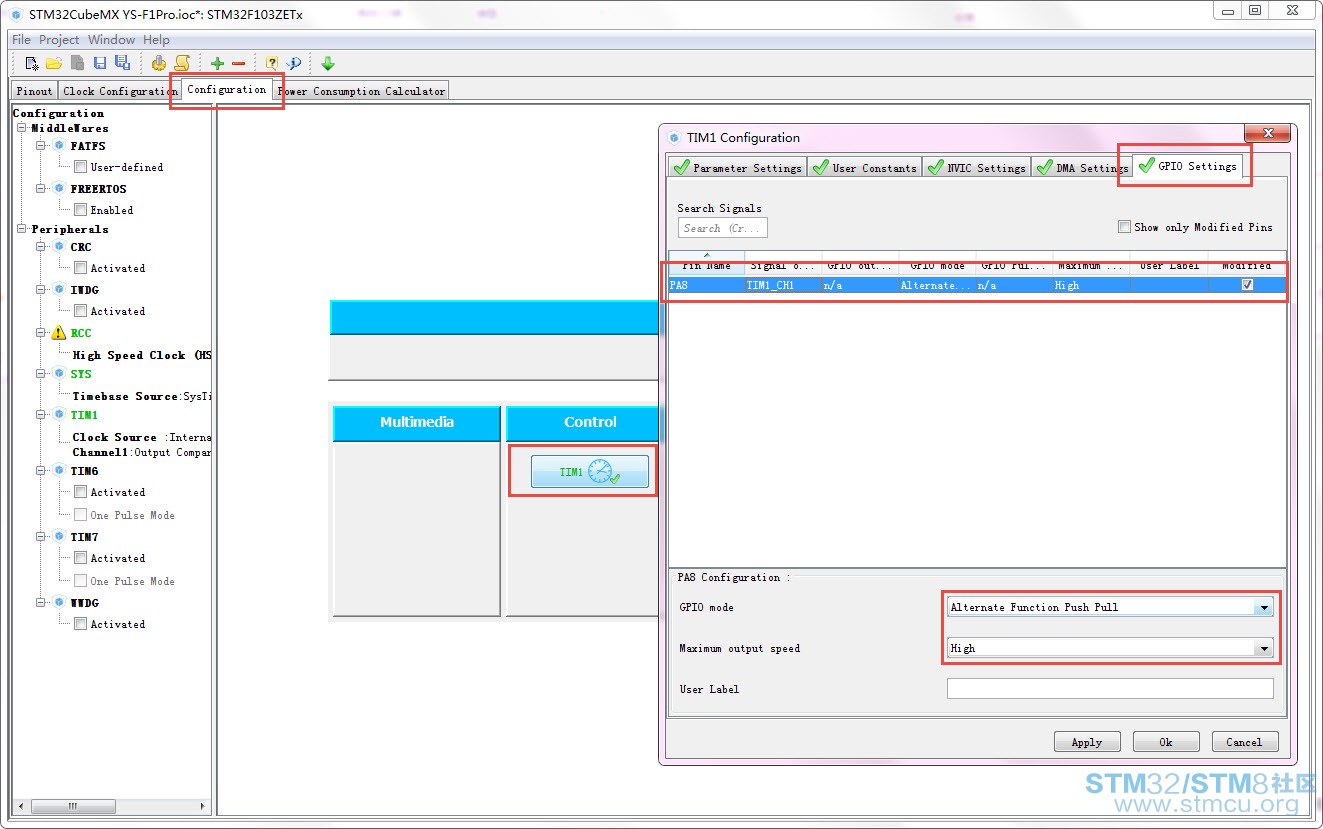

  15.
  16.   /* 驱动器脉冲控制引脚IO初始化 */
  17.   GPIO_InitStruct.Pin = STEPMOTOR_TIM_PUL_PIN;
  18.   GPIO_InitStruct.Mode = GPIO_MODE_AF_PP;
  19.   GPIO_InitStruct.Speed = GPIO_SPEED_FREQ_HIGH;
  20.   HAL_GPIO_Init(STEPMOTOR_TIM_PUL_PORT, &GPIO_InitStruct);

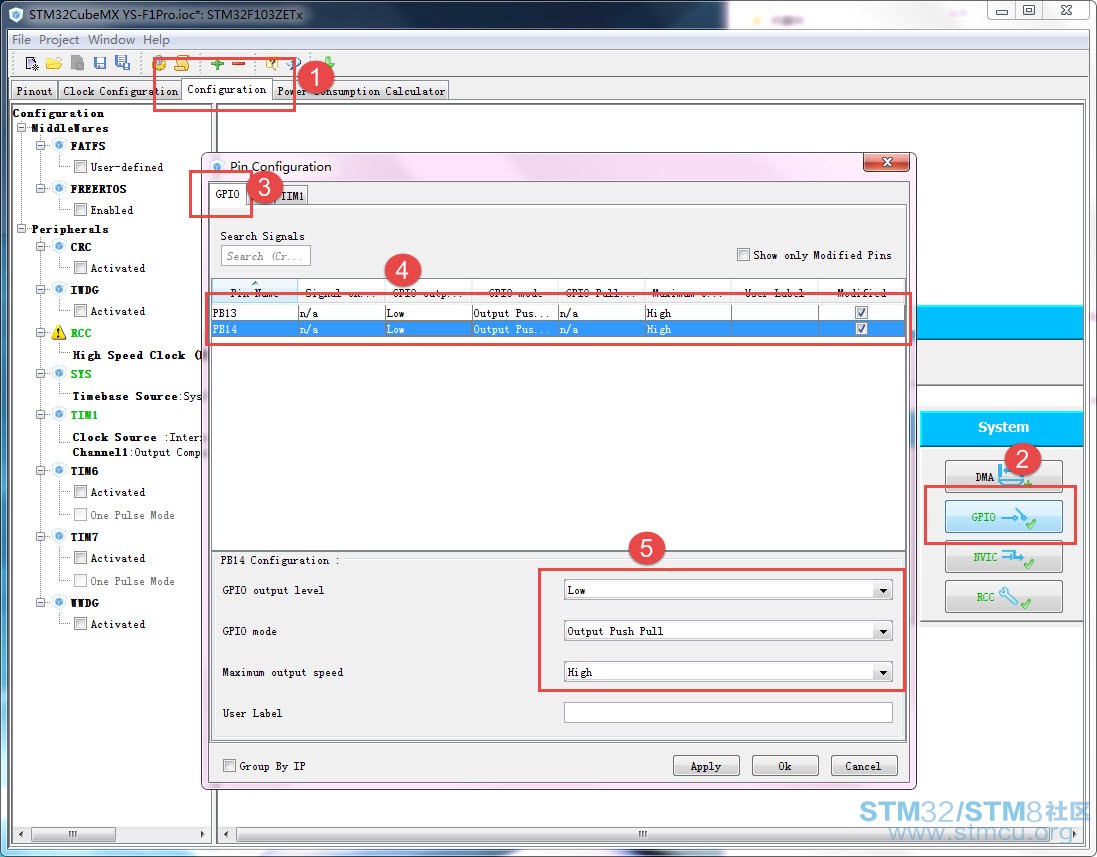

  21.
  22.   /* 驱动器方向控制引脚IO初始化 */
  23.   HAL_GPIO_WritePin(STEPMOTOR_DIR_PORT,STEPMOTOR_DIR_PIN,GPIO_PIN_RESET);
  24.   GPIO_InitStruct.Pin = STEPMOTOR_DIR_PIN;
  25.   GPIO_InitStruct.Mode = GPIO_MODE_OUTPUT_PP;
  26.   GPIO_InitStruct.Speed = GPIO_SPEED_FREQ_HIGH;
  27.   HAL_GPIO_Init(STEPMOTOR_DIR_PORT, &GPIO_InitStruct);
  28.
  29.   /* 驱动器脱机使能控制引脚IO初始化 */
  30.   HAL_GPIO_WritePin(STEPMOTOR_ENA_PORT,STEPMOTOR_ENA_PIN,GPIO_PIN_RESET);
  31.   GPIO_InitStruct.Pin = STEPMOTOR_ENA_PIN;
  32.   GPIO_InitStruct.Mode = GPIO_MODE_OUTPUT_PP;
  33.   GPIO_InitStruct.Speed = GPIO_SPEED_FREQ_HIGH;
  34.   HAL_GPIO_Init(STEPMOTOR_ENA_PORT, &GPIO_InitStruct);
  35. }

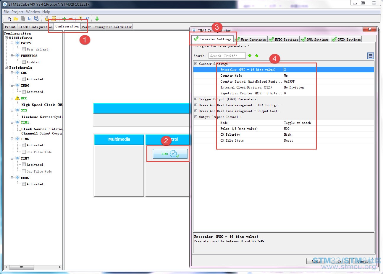

  41.   */
  42. void STEPMOTOR_TIMx_Init(void)
  43. {
  44.   TIM_ClockConfigTypeDef sClockSourceConfig;             // 定时器时钟
  45.   TIM_MasterConfigTypeDef sMasterConfig;                 // 定时器主模式配置
  46.   TIM_BreakDeadTimeConfigTypeDef sBreakDeadTimeConfig;   // 刹车和死区时间配置
  47.   TIM_OC_InitTypeDef sConfigOC;                          // 定时器通道比较输出
  48.
  49.   /* 定时器基本环境配置 */
  50.   htimx_STEPMOTOR.Instance = STEPMOTOR_TIMx;                                 // 定时器编号
  51.   htimx_STEPMOTOR.Init.Prescaler = STEPMOTOR_TIM_PRESCALER;                  // 定时器预分频器
  52.   htimx_STEPMOTOR.Init.CounterMode = TIM_COUNTERMODE_UP;                  // 计数方向:向上计数
  53.   htimx_STEPMOTOR.Init.Period = STEPMOTOR_TIM_PERIOD;                        // 定时器周期
  54.   htimx_STEPMOTOR.Init.ClockDivision=TIM_CLOCKDIVISION_DIV1;              // 时钟分频
  55.   htimx_STEPMOTOR.Init.RepetitionCounter = STEPMOTOR_TIM_REPETITIONCOUNTER;  // 重复计数器
  56.   HAL_TIM_Base_Init(&htimx_STEPMOTOR);
  57.   /* 定时器时钟源配置 */
  58.   sClockSourceConfig.ClockSource = TIM_CLOCKSOURCE_INTERNAL;       // 使用内部时钟源
  59.   HAL_TIM_ConfigClockSource(&htimx_STEPMOTOR, &sClockSourceConfig);
  60.   /* 初始化定时器比较输出环境 */
  61.   HAL_TIM_OC_Init(&htimx_STEPMOTOR);
  62.
  63.   /* 定时器主输出模式 */
  64.   sMasterConfig.MasterOutputTrigger = TIM_TRGO_RESET;
  65.   sMasterConfig.MasterSlaveMode = TIM_MASTERSLAVEMODE_DISABLE;
  66.   HAL_TIMEx_MasterConfigSynchronization(&htimx_STEPMOTOR, &sMasterConfig);
  67.
  68.   /* 刹车和死区时间配置 */
  69.   sBreakDeadTimeConfig.OffStateRunMode = TIM_OSSR_DISABLE;
  70.   sBreakDeadTimeConfig.OffStateIDLEMode = TIM_OSSI_DISABLE;
  71.   sBreakDeadTimeConfig.LockLevel = TIM_LOCKLEVEL_OFF;
  72.   sBreakDeadTimeConfig.DeadTime = 0;
  73.   sBreakDeadTimeConfig.BreakState = TIM_BREAK_DISABLE;
  74.   sBreakDeadTimeConfig.BreakPolarity = TIM_BREAKPOLARITY_HIGH;
  75.   sBreakDeadTimeConfig.AutomaticOutput = TIM_AUTOMATICOUTPUT_DISABLE;
  76.   HAL_TIMEx_ConfigBreakDeadTime(&htimx_STEPMOTOR, &sBreakDeadTimeConfig);
  77.   /* 定时器比较输出配置 */
  78.   sConfigOC.OCMode = TIM_OCMODE_TOGGLE;                // 比较输出模式:反转输出
  79.   sConfigOC.Pulse = Toggle_Pulse;                      // 脉冲数
  80.   sConfigOC.OCPolarity = TIM_OCPOLARITY_HIGH;          // 输出极性
  81.   sConfigOC.OCNPolarity = TIM_OCNPOLARITY_LOW;         // 互补通道输出极性
  82.   sConfigOC.OCFastMode = TIM_OCFAST_DISABLE;           // 快速模式
  83.   sConfigOC.OCIdleState = TIM_OCIDLESTATE_RESET;       // 空闲电平
  84.   sConfigOC.OCNIdleState = TIM_OCNIDLESTATE_RESET;     // 互补通道空闲电平
  85.   HAL_TIM_OC_ConfigChannel(&htimx_STEPMOTOR, &sConfigOC, TIM_CHANNEL_1);

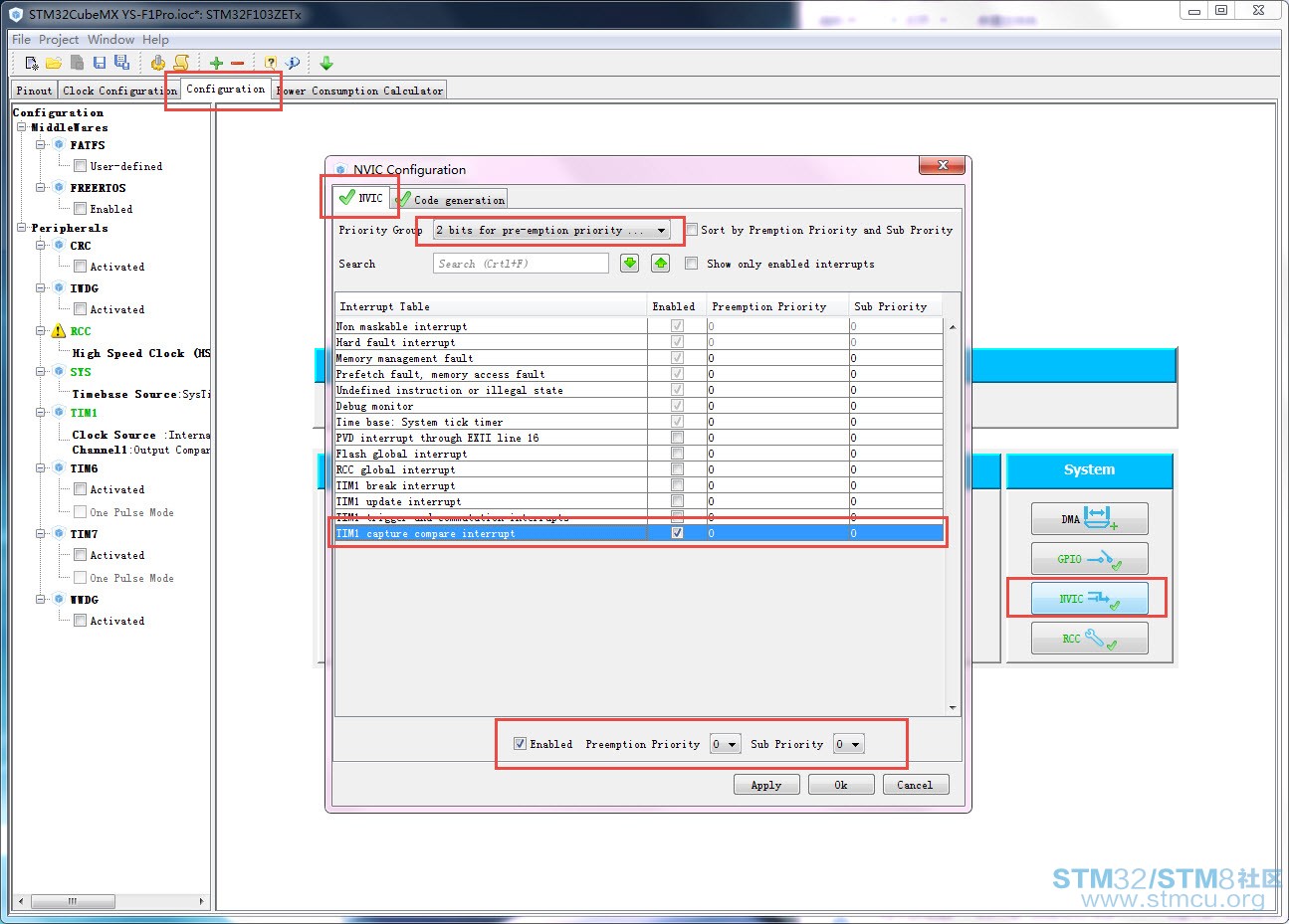

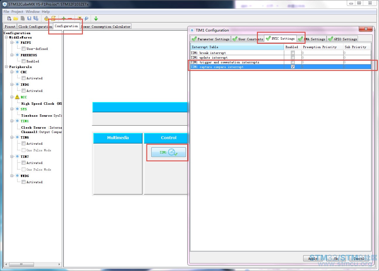

  88.
  89.   /* 配置定时器中断优先级并使能 */
  90.   HAL_NVIC_SetPriority(STEPMOTOR_TIMx_IRQn, 0, 0);
  91.   HAL_NVIC_EnableIRQ(STEPMOTOR_TIMx_IRQn);
  92. }
