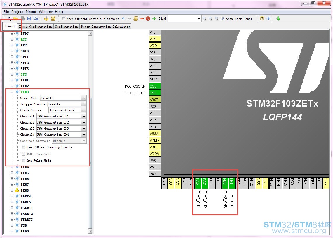

【1】例程简介
【2】跳线帽情况
【3】操作及现象
/******************* (C) COPYRIGHT 2015-2020 硬石嵌入式开发团队 *****END OF FILE****/

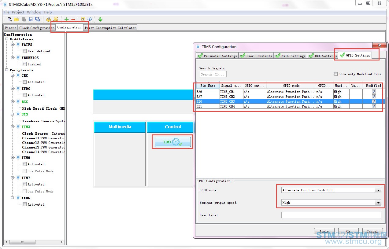

  33. void HAL_TIM_MspPostInit(TIM_HandleTypeDef* htim)
  34. {
  35.   GPIO_InitTypeDef GPIO_InitStruct;
  36.   if(htim->Instance==GENERAL_TIMx)
  37.   {

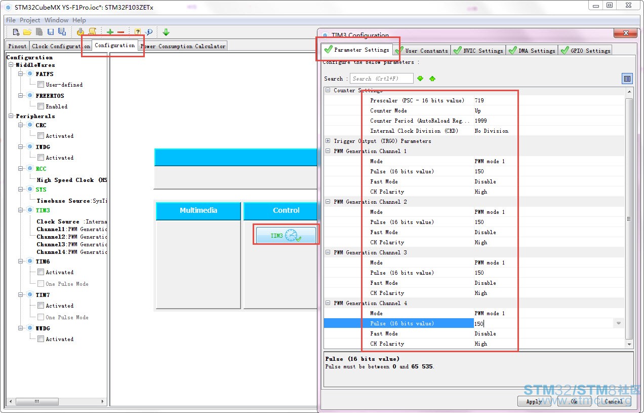

  69. void GENERAL_TIMx_Init(void)
  70. {
  71.   TIM_ClockConfigTypeDef sClockSourceConfig;
  72.   TIM_MasterConfigTypeDef sMasterConfig;
  73.   TIM_OC_InitTypeDef sConfigOC;
  74.
