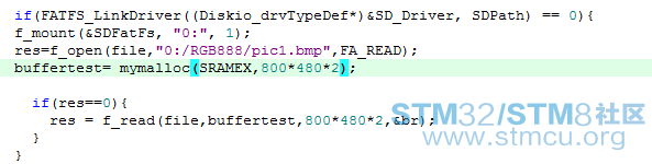

  内存做好了这样就可以读文件了,用fatfa直接读出你所要显示的文件。

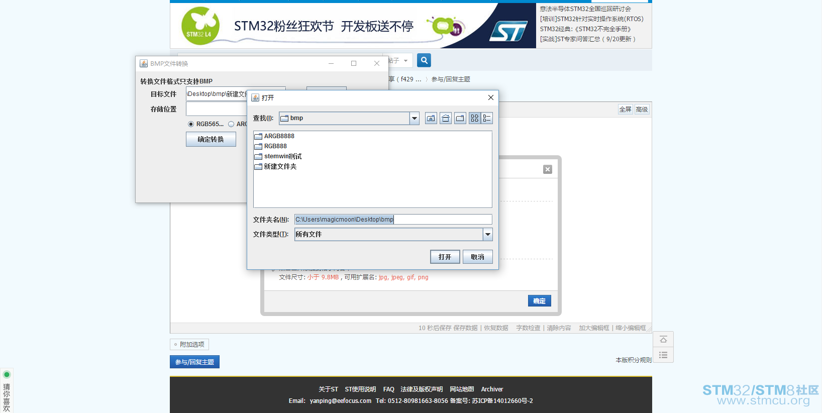

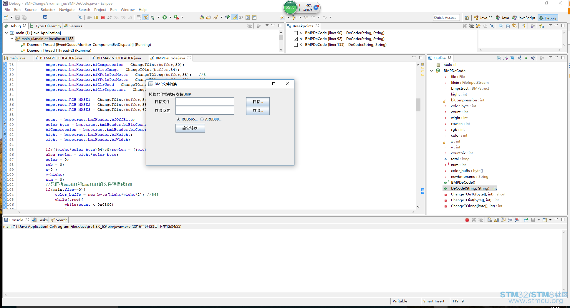

现在的思路是在外部解析好你所需要的图片的,节省mcu解析的时间。之后存成一个后缀为bmp的文件。这个bmp不同于正常的bmp它没有头,是一个纯的hex文件只不过后缀让我叫bmp。。。 是名bmp,又非bmp,又名bmp。。。下面两张截图是我用java写的小插件,用法很简单就是把bmp文件解析为565或者argb8888的纯hex文件。按照ltdc的dma2d控制器的读取数据方式放好。

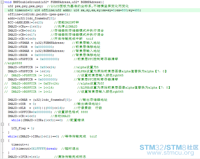

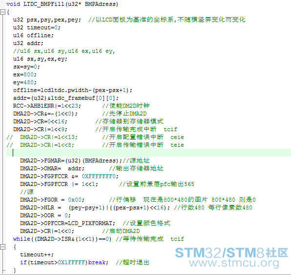

之后我在前面定义了这种东西,这是应对argb8888的显示和rgb565的文件做不同的测试。先说句题外话就是用f469或者f429显示argb8888的尺寸为800*480的图片会闪屏的。降低ltdc的频率就应该能好一些不过我没有试。反正当时做也就是为了玩一玩才试的argb。
sun-2034138 回答时间:2016-9-23 13:32:24
如果是用f469dicovery就直接用LCDConf_stm32469i_discovery.c中的提供的函数就好。因为f469discovery用的是ltdc驱动otm8009来做的,所以直接用它的就好不用考虑其它。如果是直接接的天马,群创的液晶屏那就直接写一下加速器dma2d的程序就好。
sun-2034138 回答时间:2016-9-23 13:32:25

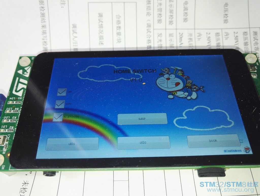

楼上那张图是刷565的bmp的这层的是刷argb8888双层显示的

至此第一种方式介绍完毕。开始第二种方式。如果想用stemwin显示bmp那刷图又觉得慢怎么搞呢,不用你转.C文件一招教你搞定。

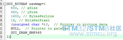

之后建立一个这样的结构体。记得调整里面的参数。
