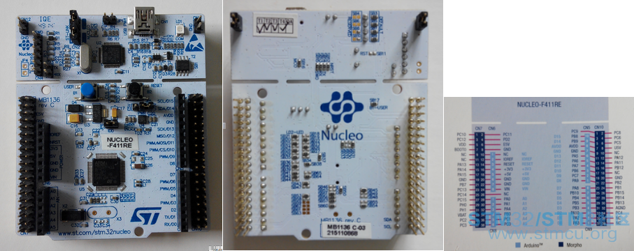

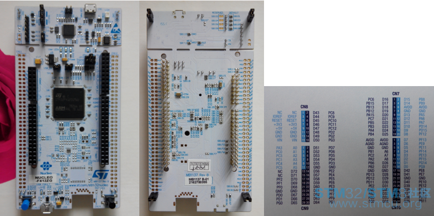

    在接到NUCLEO_F412ZG开发板之前,曾设想它与NUCLEO_F411RE开发板的差异应该不会很大,见到后才发现它已从F411 的小胖墩儿变成体型修长的美少年,不信就看看他们的对比图吧。当然,F412向使用者提供的可以资源也更加丰富,不信的话你看看板上供扩展使用的引脚数就看见一斑。此外为了便于使用,它在板子的背面也标注出了全部的引脚名称,这在F411上是没有的。
1  NUCLEO_F411RE开发板
2  NUCLEO_F412ZG开发板
除了直观的差异,下面从几个方面进行详细的对比。
     在输入、输出方面的对比:
1)在输入方面,F411开发板提供了一个用户键(蓝色)和一个复位键(黑色);在输出方面,只有一个绿色LED
2)在输入方面,F412开发板同样提供了一个用户键和一个复位键;在输出方面,有3LED,色彩分别为红、绿、蓝。
    在外部扩展方面的对比:
1)F411开发板支持ArduinoST Morpho
2)F412开发板支持ST Zio(包含Arduino)和ST Morpho
    调试器和编程器方面,F411F412均采用嵌入式在线调试器和编程器且都采用ST-LINK/V2-1F411是采用mini-AB 连接器,而F412是采用Micro-AB 连接器

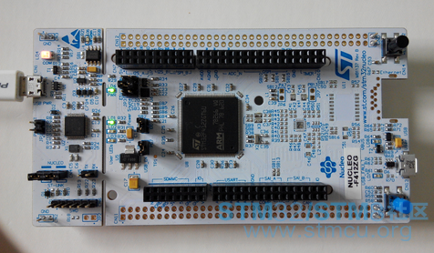

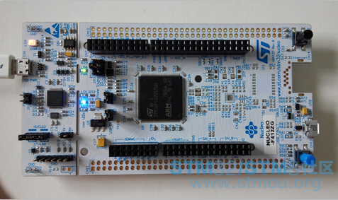

首先,用Micro-AB 连接线来连接板上的Micro-AB 连接做和电脑的USB口。上电后,会见到通讯指示灯LD4、电源指示灯LD6及红色的LD3被点亮。在按下用户键的情况下,会依序点亮红、绿、蓝指示灯,其效果如图3~5所示。
3  点亮红色LED
4  点亮蓝色LED
5  点亮绿色LED

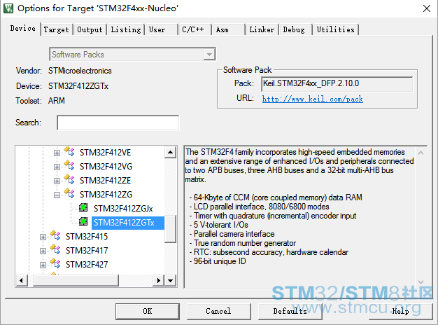

对于ST的老用户,你首先要在原有开发环境的基础上升级开发环境。具体的方法是到该网址:http://www.keil.com/dd2/pack/#/eula-container
来下载安装包Keil.STM32F4xx_DFP.2.10.0.pack,然后进行安装这样才能在MCU列表中见到STM32F412ZGT6的身影,如图6所示。
6 添加F412芯片列表

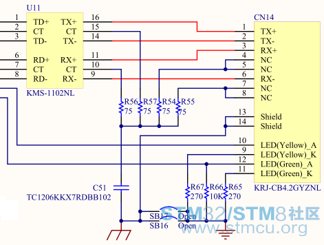

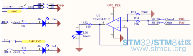

通过原理图可以发现,3LED指示灯的驱动方式是不一样,如图7所示。此外,得到的额外收获是明白了板上未焊接的U11应该是一个以太网信号转换芯片,CN14一个是一个以太网接口座。
7  LED驱动电路
8 以太网接口

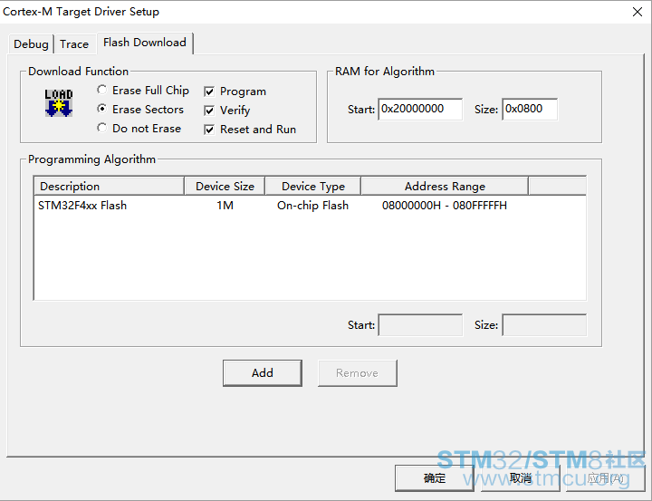

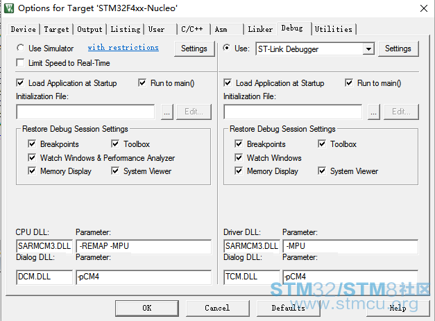

    为了能顺利地进行调试和下载,应对下载器类型和下载算法加以选择和设置。其中下载器类型的界面如图9所示,下载算法的选择如图10所示。经下载,可看到LD2的蓝色指示灯被点亮。
9 设置调试器类型
10 选取下载算法

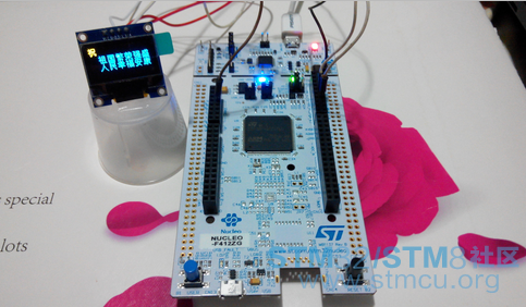

有了成功下载的支持,就可以尝试在F412开发板上驱动OLED,其程序可以直接移植L432的程序,参见网址
https://www.stmcu.org.cn/module/forum/thread-607557-1-1.html

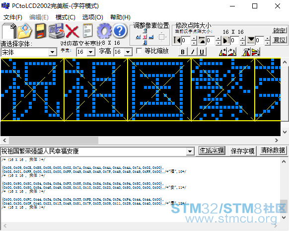

    恰逢国庆,就以F412奉上对祖国的一份祝福吧,字模由PCtoLCD2002软件来提取,其界面如图11所示。
11  字模提取
相应的显示函数为:
  1. void cdz()
  2. {
  3.         OLED_Clear();
  4.         OLED_ShowCHinese(0,0,0);
  5.         OLED_ShowCHinese(18,2,1);
  6.         OLED_ShowCHinese(36,2,2);
  7.         OLED_ShowCHinese(54,2,3);
  8.         OLED_ShowCHinese(72,2,4);
  9.         OLED_ShowCHinese(90,2,5);
  10.         OLED_ShowCHinese(108,2,6);
  11.         OLED_ShowCHinese(18,4,7);
  12.         OLED_ShowCHinese(36,4,8);
  13.         OLED_ShowCHinese(54,4,9);
  14.         OLED_ShowCHinese(72,4,10);
  15.         OLED_ShowCHinese(90,4,11);
  16.         OLED_ShowCHinese(108,4,12);
  17. }
   经编译下载,其运行效果如图12所示。
12  F412开发板显示效果
