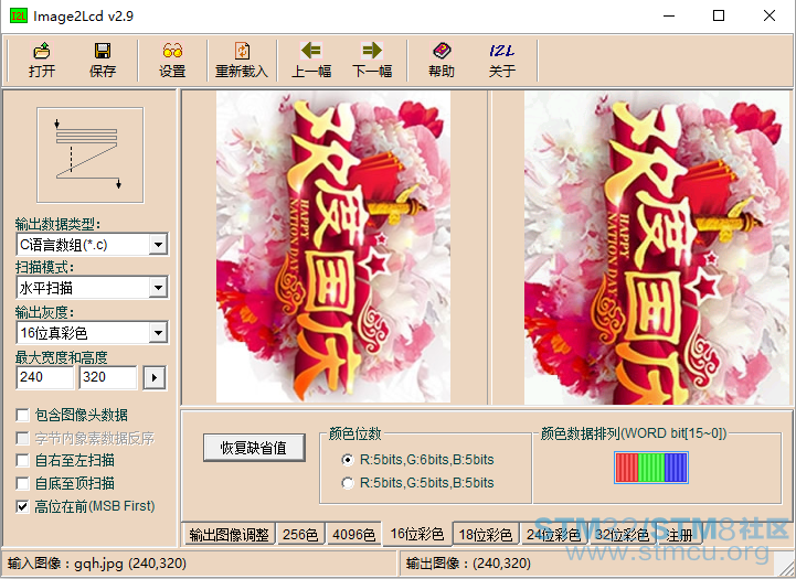

以显示图1的内容为例,为了适应TFT屏的显示形式需将图片旋转90度,使之成为纵向的放置的图片。然后再使用工具软件Image2Lcd v2.9来进行文件格式的转换,相关参数的设置如图2所示。

图2参数设置界面

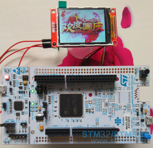

图3 显示效果

比较快与8位的并口TFT刷新相近。
