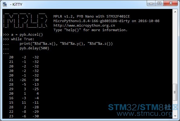

PYB Nano带有加速度传感器,下面对加速度传感器进行简单的测试:
>>> a = pyb.Accel()
>>> while True:
... print("%5d"%a.x(), "%5d"%a.y(), "%5d"%a.z())
... pyb.delay(500)
运行结果如下:
