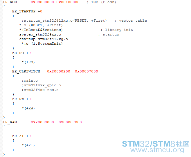

          通过分散加载文件把代码加载到RAM中执行。
把代码加载到RAM中的分散加载文件
把代码加载到RAM中的分散加载文件

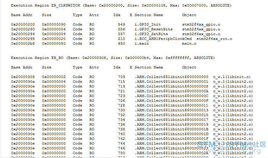

           通过.map观看代码把加载到RAM中的具体位置。
通过.map文件可看出代码被加载到RAM中执行

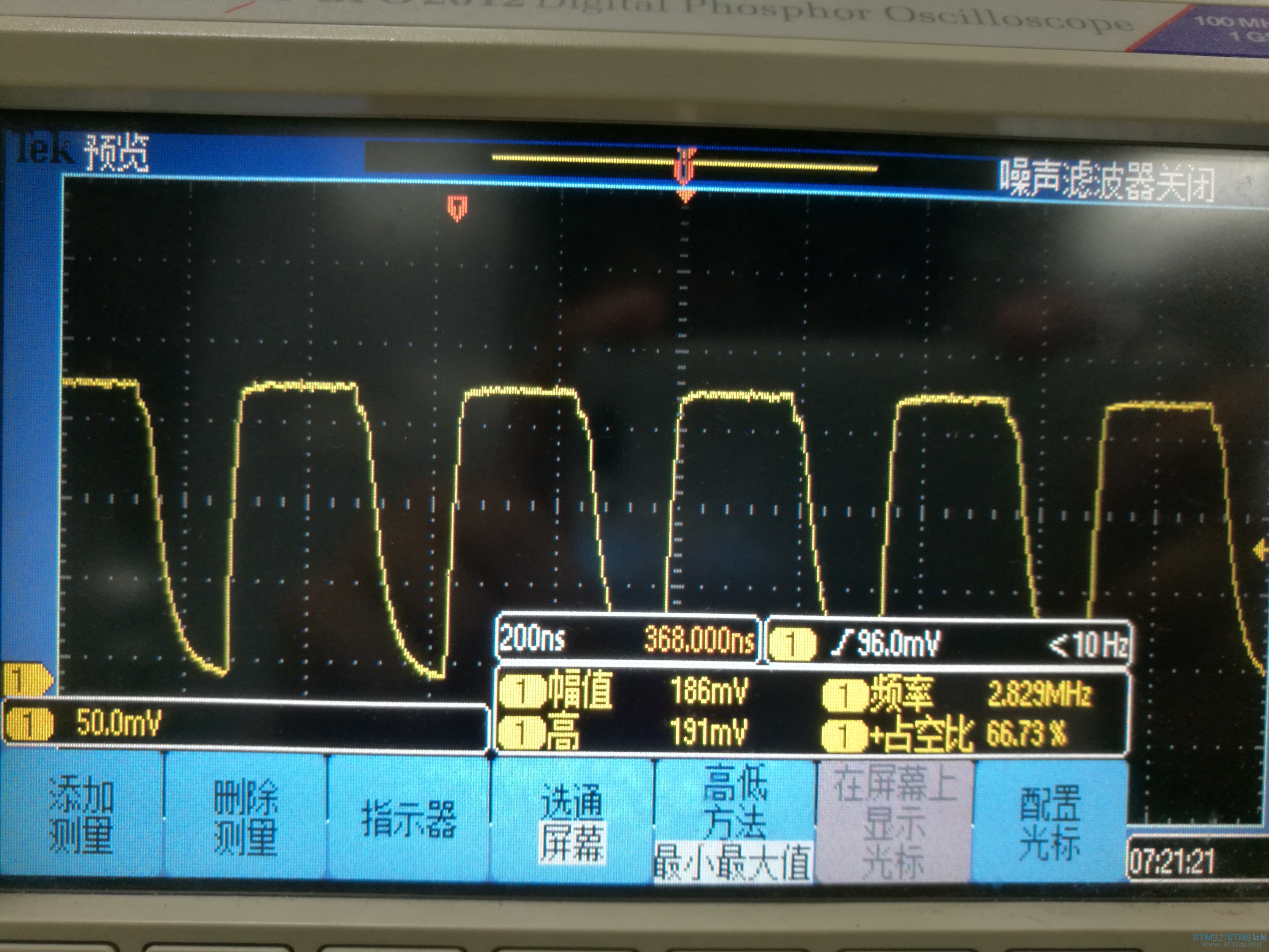

           通过示波器检测代码在RAM中执行时的GPIO翻转速率。
代码在RAM中执行的GPIO翻转波形
代码在RAM中执行的GPIO翻转波形

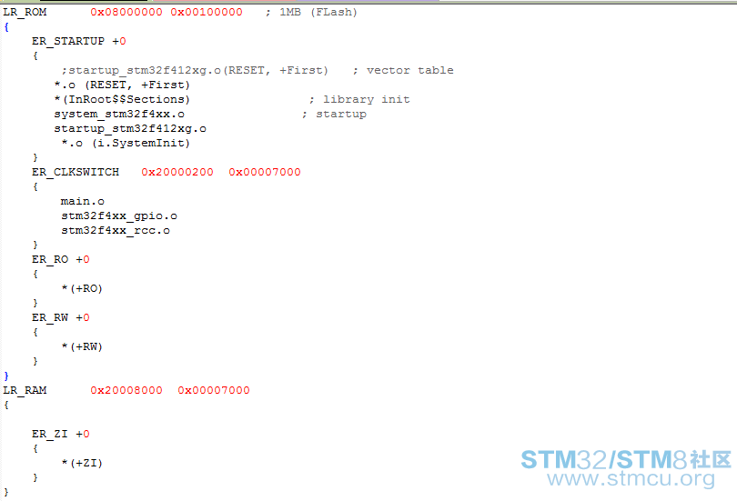

          通过修改分散加载文件把代码加载到FLASH中执行。
把代码加载到FLASH中执行的分散加载文件

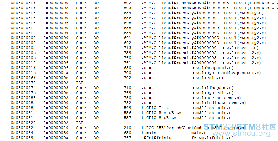

          通过.map观看代码把加载到FALSH中的具体位置。
代码在FLASH中执行的.MAP文件
代码在FLASH中执行的.MAP文件

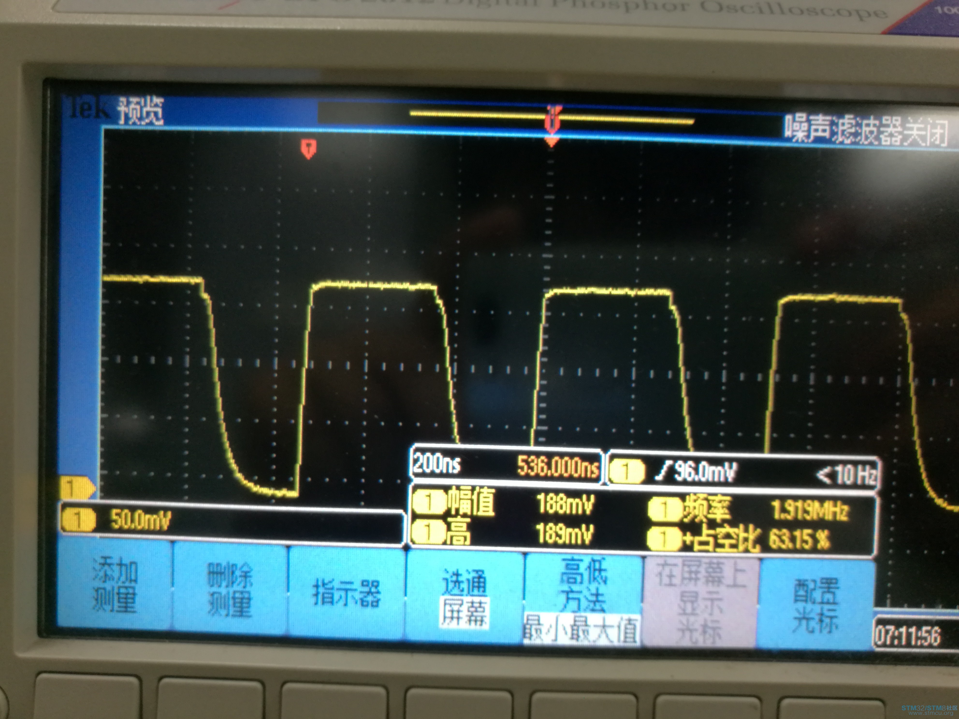

           通过示波器检测代码在FLASH中执行时的GPIO翻转速率。
代码在FLASH中执行的GPIO翻转波形

       结果和分析:由以上现象得出,在STM32F412的FLASH中代码执行速率比在RAM中快;STM32F412的GPIO翻转速率(高→低→高)在一般条件下可达2.72MHz。

shanji 回答时间:2016-10-13 20:31:35
通过分散加载文件把代码加载到RAM中执行和Flash中执行的截图,我看着像是一样的,楼主是不是放错图了?
lisingch 回答时间:2016-10-13 21:19:14
收藏学习。
衔胆栖冰 回答时间:2016-10-15 21:35:29
你仔细看
