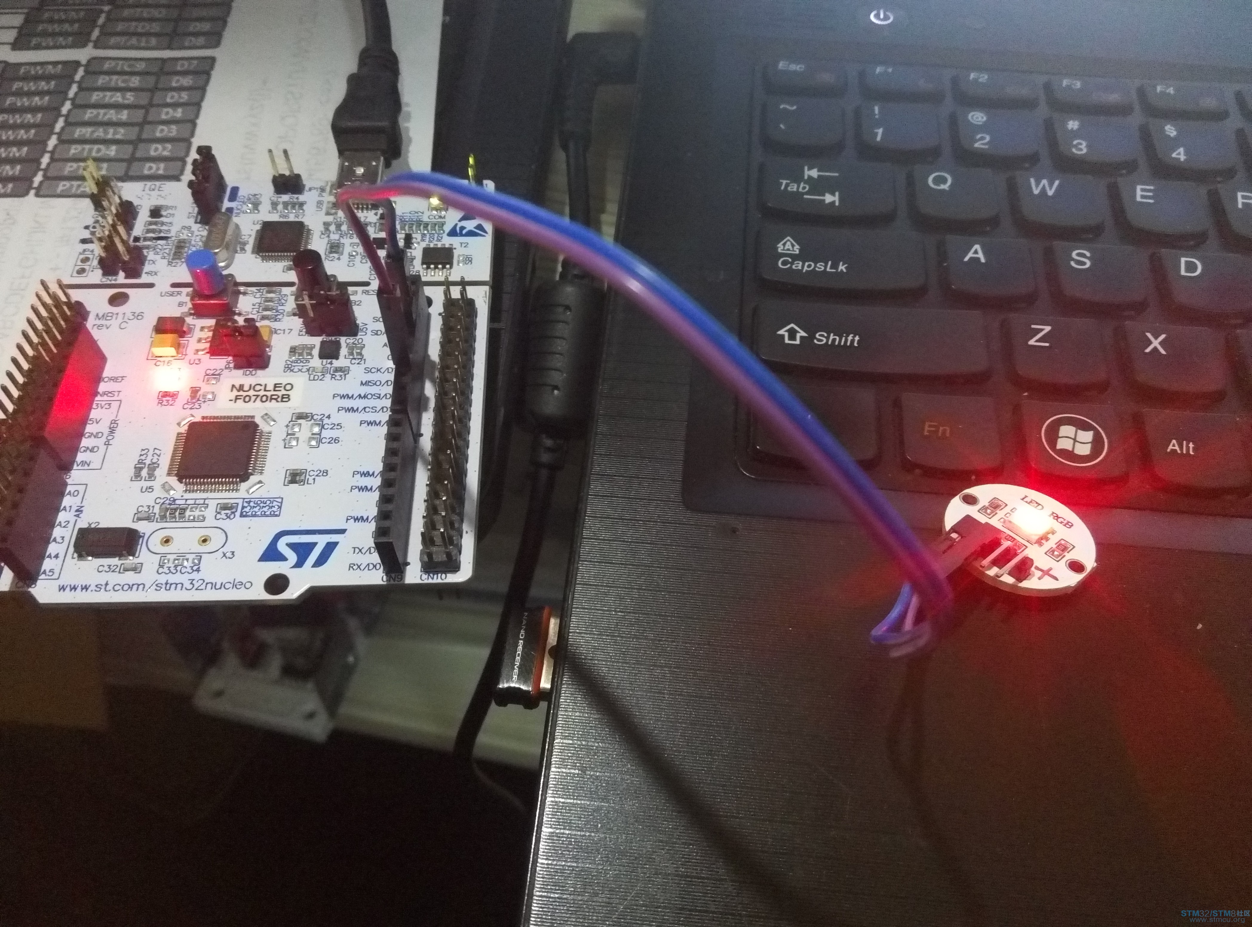

MBED代码
PWM控制呼吸灯
平台 Nucleo f070 + mbed
LED pin 为D11
# include "mbed.h"
PwmOut ledPWM(D11);
int main ()
//mbed中提供了一个PWM类,来对PWM进行操作,可以分别设置占空比,周期period,以及脉冲宽度。
ledPWM.period(0.01f);  // 初始化
ledPWM=0.0f;//
while(1)
     for(float val=0.1f;val<1.0f;val+=0.05f )
          ledPWM=val;
          wait(0.05f);//wait XX s
      for(float val=1.0f;val>0.10f;val-=0.05f )
          ledPWM=val;
