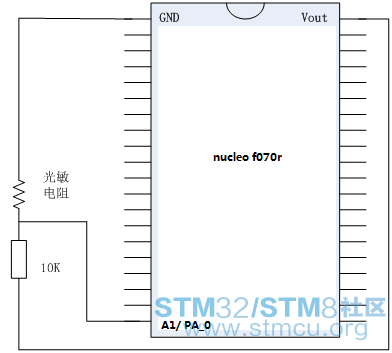

对于nucleo来说,A0,A1,A2,A3,A4,...可以设定成模拟输入功能,而只有P18能设定成模拟输出功能。首先,我们来体验一下mbed模拟输入的使用方法,在这里,我们使用了光敏电阻来体现外部模拟信号的变化。光敏电阻是一种随着光线强度变化而变化的电阻,标准参考值为10K欧姆,但随着光线的变暗它的电阻会升高,所以可以使用下面的电路来感知环境光的变化,其采样值越高,对应电路的采样值越大。
下面是对应的ADC采样代码,顺便还实现了类似光控开关的功能,当你把光敏电阻遮住的时候,LED1会被点亮,你还可以通过串口调试工具查看具体的采样值。

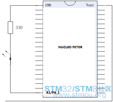

DAC模拟输出的体验相对来说比较困难,很多人都想到了LED的亮度,但实际上由于LED有导通电压,所以可以展现的亮度范围有限,所以效果并不明显,下面是对应的连接图和代码:
