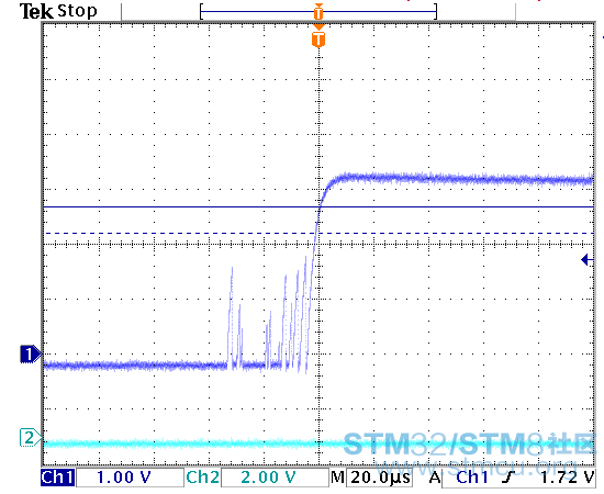

按键按下时的瞬间,它的两片触片不是“理想”地立即接触的,特别是按键开关用了一段时间后,触片有些氧化和老化,
这一点,如果用示波器来观察,就能观察到按键接触时的脉冲变化中附带有许多抖动波。

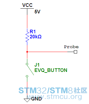

anywill 回答时间:2016-10-16 20:35:33
大概100us?
