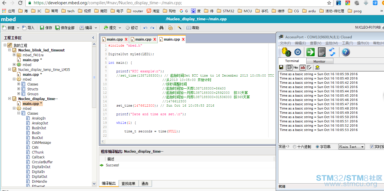

anywill 回答时间:2016-10-19 12:14:44
程序及串口数据
