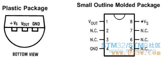

LM35 是由国半公司所生产的温度传感器,其输出电压与摄氏温标呈线性关系,转换公式如式,
0 时输出为0V,每升高1℃,输出电压增加10mV。
LM35 有多种不同封装型式,外观如图所示。在常温下,LM35 不需要额外的校准处理即可达到 ±1/4℃的准确率。
其电源供应模式有单电源与正负双电源两种,其接脚如图所示,正负双电源的供电模式可提供负温度的量测;。
