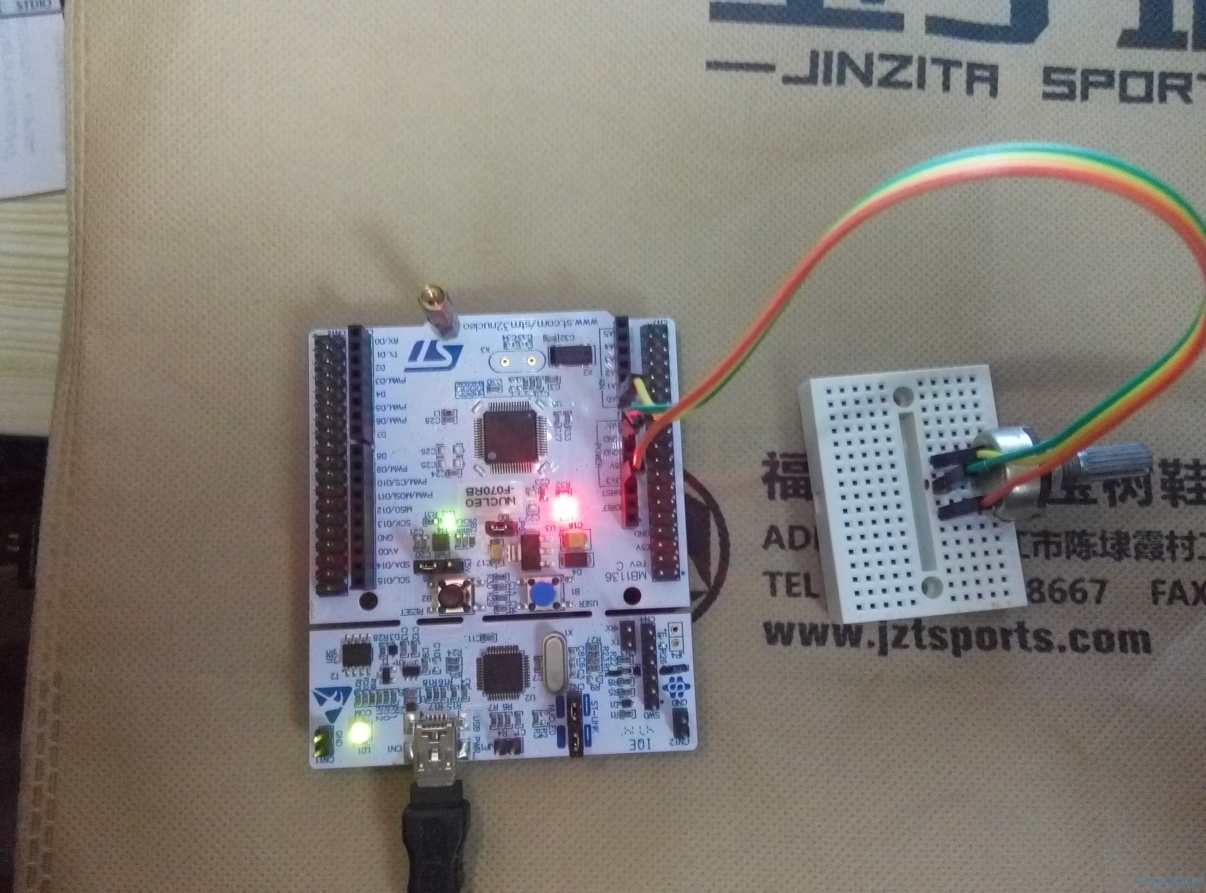

//平台nucleo+mbed
//实验内容:GPIO读取电位器电压
//A0接电位器输出端 一端接3.3v 另一端接GND
//注:由于电阻发热实际输入最大显示不了3300

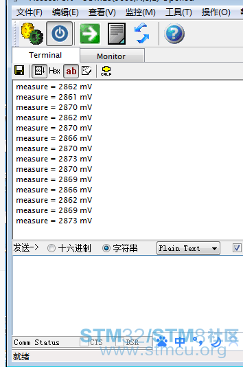

        meas = analog_value.read(); // 转换并读取输入的模拟量 (value from 0.0 to 1.0)
        meas = meas * 3300; // 将模拟量映射到 0 to 3300mv
        printf("measure = %.0f mV\n", meas);
        if (meas > 2000) { // 若输入电压大于2V则点亮LED
          led = 1;
